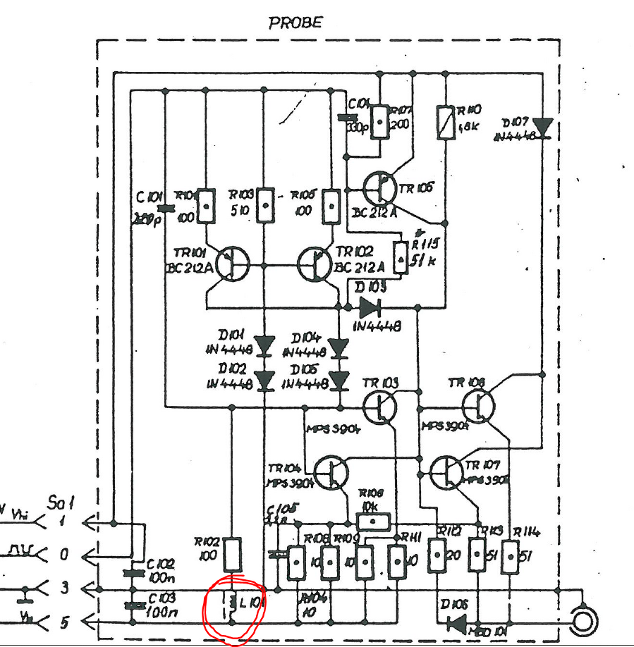

(#) Izeg. hozzászólása Nov 19, 2025 /
EMG impulzusgenerátor jeladó szonda tekercse
van egy EMG TR-0331 impulzusgenerátorom, aminek nincs meg a jeladó szondája. Utánépíteném, de van benne egy induktivitás, amiről annyi van a szervízkönyvben, hogy L
Tudja valaki, ez milyen értékű lehet?
Vagy fénykép valakinek egy hasonló szondáról, hogy mekkora tekercs lehet benne?
István

(#) elektroncso válasza Izeg. hozzászólására (») Nov 23, 2025 / 1
Most látom csak a kérdésed, nekem van ilyen műszerem a cégnél, a szonda is megvan, ha lesz időm a héten lefotózom/lemérem neked. Csak ne felejtsem el...

(#) elektroncso válasza Izeg. hozzászólására (») Nov 24, 2025 / 4
Nos akkor megnéztem. A TR-0331 impulzusgenerátor szondájában található L101 tekercs paraméterei:
7,2µH 1kHz mérőfrekvencián
A vasmag hossza 5mm a külső átmérője 4mm a lyuk átmérője 2mm. Mellékelek egy képet a szonda paneléről és a kiforrasztott tekercsről. Ami még lényeges az a lila színjelölés a ferritmagon, ami a ferrit anyagára (ajánlott felhasználási helyére) utal, de sajnos azt nem tudom hogy a lila jelzés mire utalt. Pozíció alapján (táppal van sorba kötve) sima fojtótekercs és pl. ezzel próbálnám helyettesíteni: 6,8uH / 0,47A / 0,45R

(#) majkimester válasza elektroncso hozzászólására (») Nov 24, 2025 / 1
Ha esetleg a Köporc gyártotta, akkor a lila a NIFERRIT 100 vagy röviden N100 anyag jelölése.

(#) Izeg. válasza elektroncso hozzászólására (») Nov 25, 2025 /
Ez egyszerűen sokkal több és jobb segítség mint gondoltam.
Nagyon-nagyon szépen köszönönöm.
A funkciója után az anyag választás az megy, csak halvány lilám sem volt az értékéről!
