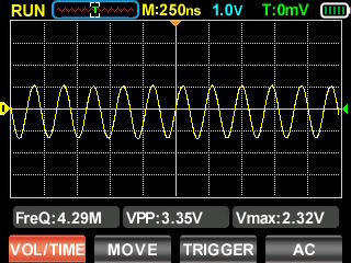

Visszaforrasztottam az alkatrészeket a panelra. A tárcsa kerámia kondikat mindent ellenőriztem, ahol gyanúsak voltak ott kicseréltem őket. Két ellenállást találtam, amin szakadást mutatott az ellenőrző műszer. Igaz ez a pisztoly elektronikai részében volt. Minden IC új, kivéve az AY-3-8500-ast. Addig jutottam el, hogy a AY IC 17. lábára menő bemeneti órajel megvan, ami 2MHz. Legalább is a műszer szerint. A PAL dekóder segédfrekvencia órajele is működik, igaz a képen még 4,29 MHz szerepel, de sikerült aztán beállítanom 4,433 MHz-re. A potméter kontrollereket bekötöttem.

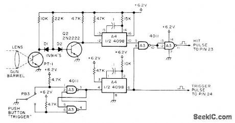

A valamikor a pisztollyal is próbálkoztam de nem sikerült a project. A 18-19 lábon lehet a fénypisztoly játéküzemmódot kiválasztani.
Ezt a rajzot most leltem: És még Pisztoly

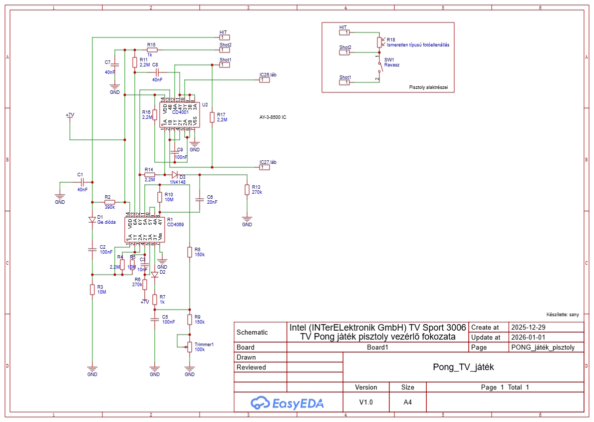

Visszarajzoltam a TV játékom pisztoly vezérlő fokozatának kapcsolási rajzát. Egy kicsit bonyolultabb. Meg szeretném osztani veletek.

A többi fokozat is rajzolás alatt, lesz egy nagy teljes kapcsolási rajz is. Gondosan àtnéztem, de hiba lehet.
Végül itt is monostabil megvalósítás van. A D1 ismeretlen típisú GE dióda (azt hiszem) , fekete csíkkal.Lehet Zener?

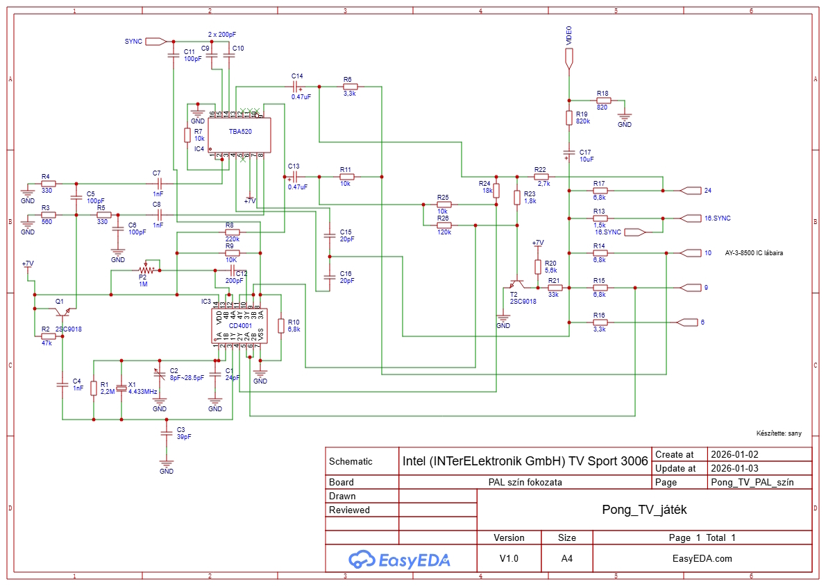

Aki akar ezzel is lehet. Elkészült a színfokozat visszafejtése.

Mindig szerettem volna színesben játszani ezt a játékot. Ma már RGB szinten könnyebb csatlakozni egy tv-hez, de régen ez csak Pal kóderrel volt lehetséges. Ha nekem volna ez a játék még tennék rá RGB kimenetet is!
A visszarajzolásért ment a mancs !
(#) kalmi.kalmi válasza sany hozzászólására (») Jan 3, 2026 /
Még valami... A TBA520 demodulátor ic, szerintem más való oda.
(#) sany válasza kalmi.kalmi hozzászólására (») Jan 3, 2026 /
Nem jó az oda . Csak rákeveri. Nem lesz 4k-ba 24 bit színmêlység.
