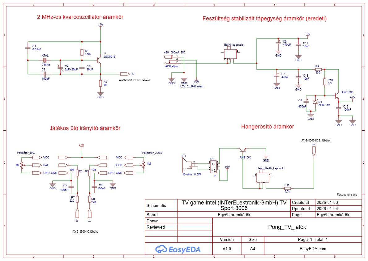

(#) sany válasza sany hozzászólására (») Vas, 0:19 / 1
Kapcsolási rajzok, néhány áramkörre.
Kérem ne osszátok meg másik fórumon, weblapon, vagy más közösségi oldalon.

(#) moltam válasza sany hozzászólására (») Hé, 23:38 /
Tápban a 330 3.3 ellenállás úgy van ahogy rajzoltad? Nekem gyanús, számomra fordítva logikusabb lenne.
(#) sany válasza moltam hozzászólására (») Hé, 23:52 /
Igen eredetileg így volt benne. Azért is rajzoltam így. Nem akartam változtatni rajta.
Most jelenleg a tápban úgy van, hogy a 330Ω helyett van egy rövidzár, és a 3,3 Ω helyett egy 1kΩ-os ellenállás.
Rejtély, miért így csináltak, de 100%, hogy így van benne. Nem látszott, hogy cserélték, stb..

Bocs, látom az előző oldalon túl lett tárgyalva a téma. Nemtudom mi lehetett a tervező szándéka, áramkorlátozás talán.
