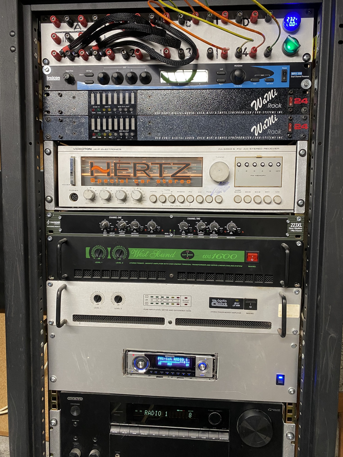

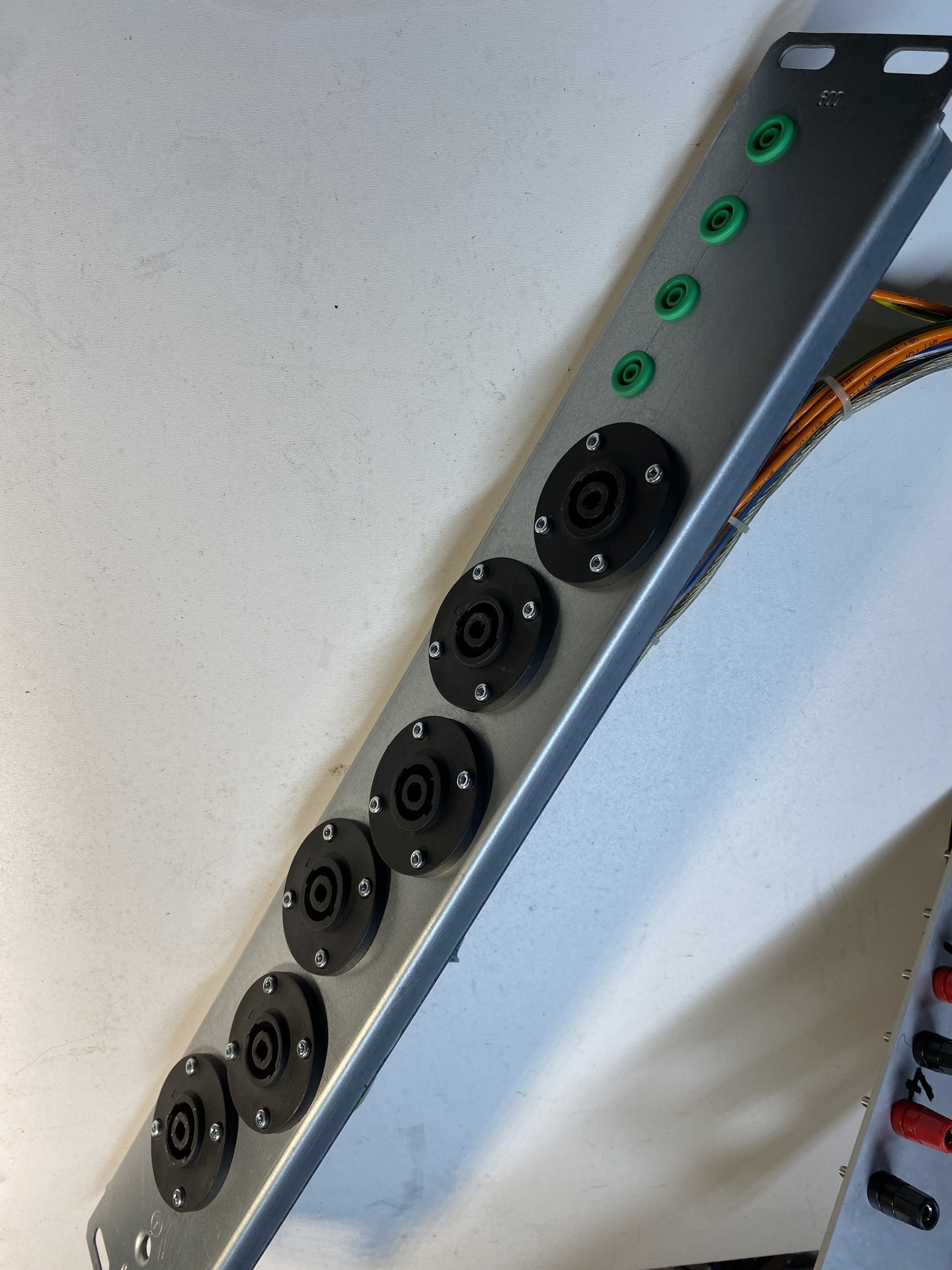

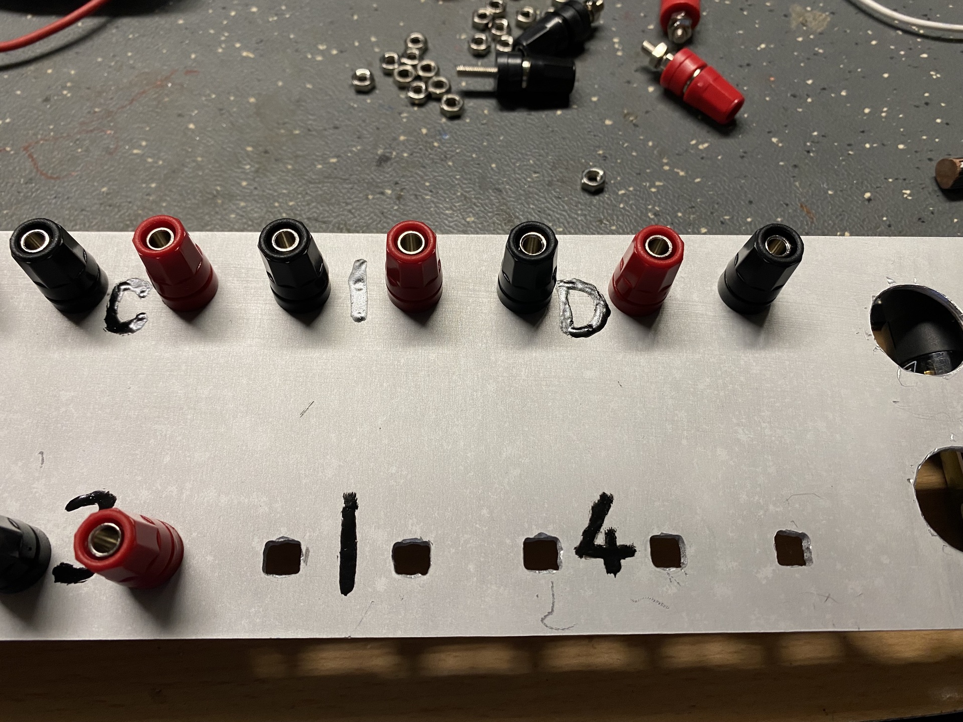

(#) pety20 hozzászólása Dec 28, 2025 / 5
Hangfal Erősítő kiválasztó selector
Elkészült a hangfal-erősítő selectorom. Az a célja hogy a Rackben levő erősítőket bujkálás nélkül tudjam kapcsolni a hangfalak között. Képen még csak egy szett átkötő vezeték van. Jelenleg 4 erősítőt tudok kapcsolni 4 hangfalpárhoz (az első egy 4 pólusú speakon csati, mind a 4 kivezetéssel). A hátlapira még kerülhet csatlakozó, hagytam rajta helyet. Kézzel lett festve.

(#) david87 válasza pety20 hozzászólására (») Dec 29, 2025 /
Jó lett de nics tulméetezve egy kicsit?
Mert az a Videóton erősitő 8 ohm on 2x30 W az meg nem sok.
Én nekem hátul van minden nem szeretem ha az előlapon lógnak kábelek.
bár nekem csak 2. 1 van
(#) pety20 válasza david87 hozzászólására (») Dec 29, 2025 /
Nincs. Csatoltam képet középen mik laknak. Többnyire ezeket hallgatom, de lentebb is vannak még hasonló végfokok.
(#) kaqkk válasza pety20 hozzászólására (») Dec 29, 2025 /
Egy ilyen rendszer megérdemelne egy relés "bemenetváltót" . Ha valamit változtatni akarsz negyedóra szünet ?

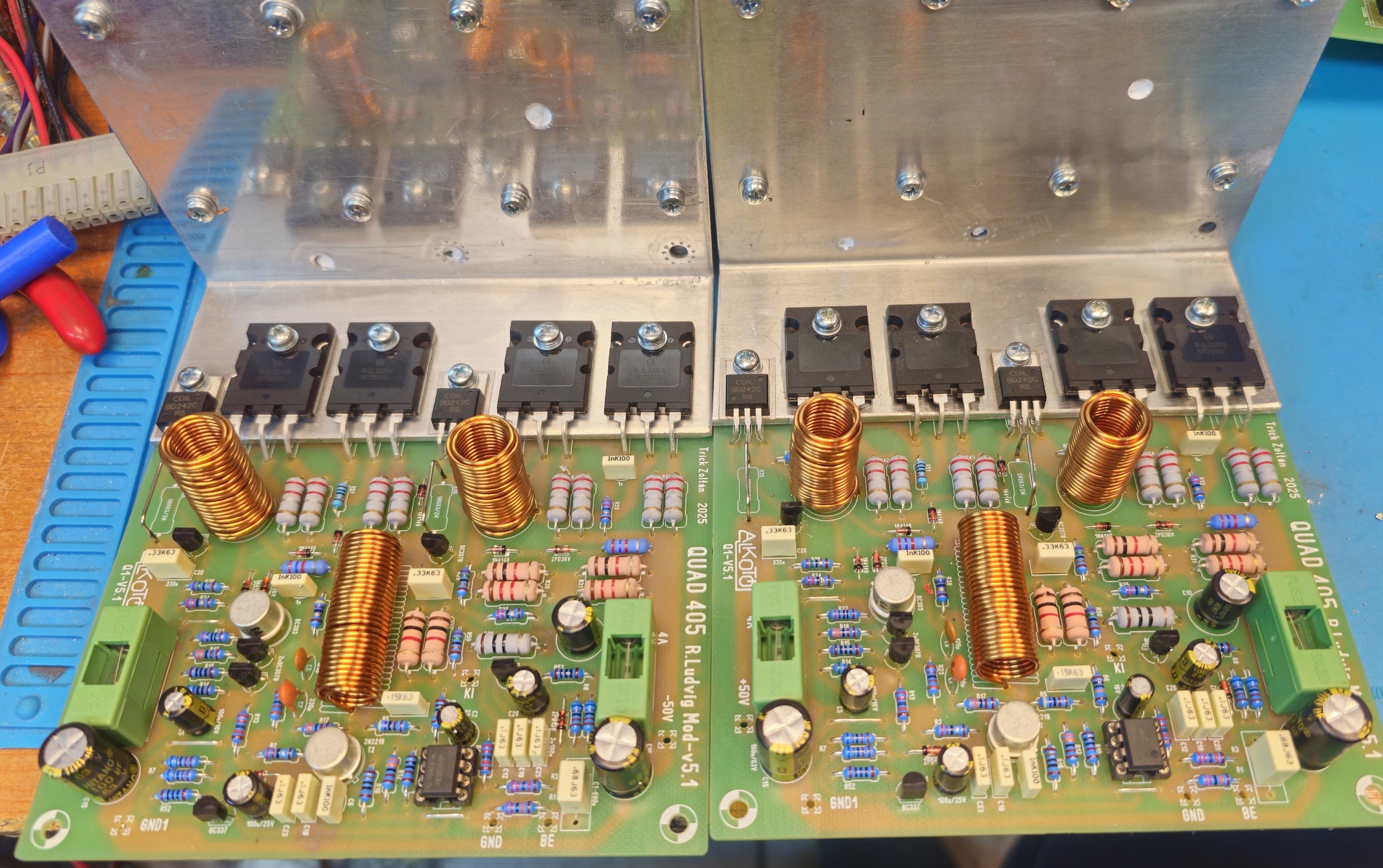

(#) trickentrack hozzászólása Dec 29, 2025 / 25
Quad 405 R. Ludwig, Alkoto v5.1
Rég óta építgetem ezt az erősítőt, már csak doboz kell neki. Mindent tesztelve, működik szépen!
Ezúton szeretném megköszönni @alkoto nak, a közzétett terveket, és mindenkinek aki barmiben segített.
Még úton van a lágyindító, védelem és bemenetválasztó panelja kínából. Feszültségben kicsit feljebb mentem, 2x58VDC a tápfesz, lesz neki aktív szabályzott hűtése és hővédelme is.
Nagyon szívesen fogadok bármilyen észrevételt, kritikát! Szép estét mindenkinek!
(#) pety20 válasza kaqkk hozzászólására (») Dec 29, 2025 /
Olyan sok forrást nem hallgatok, de igazad van! Ez még kigondolásra vár, a felső előlapon van még hely… Lentebb van egy 1u magas keverő is, de az még javításra vár.
(#) szamóca válasza trickentrack hozzászólására (») Dec 29, 2025 / 1
Szép! A Piher potikat én jobbra cserélném.
(#) trickentrack válasza szamóca hozzászólására (») Dec 30, 2025 /
Azok cserések is lesznek!

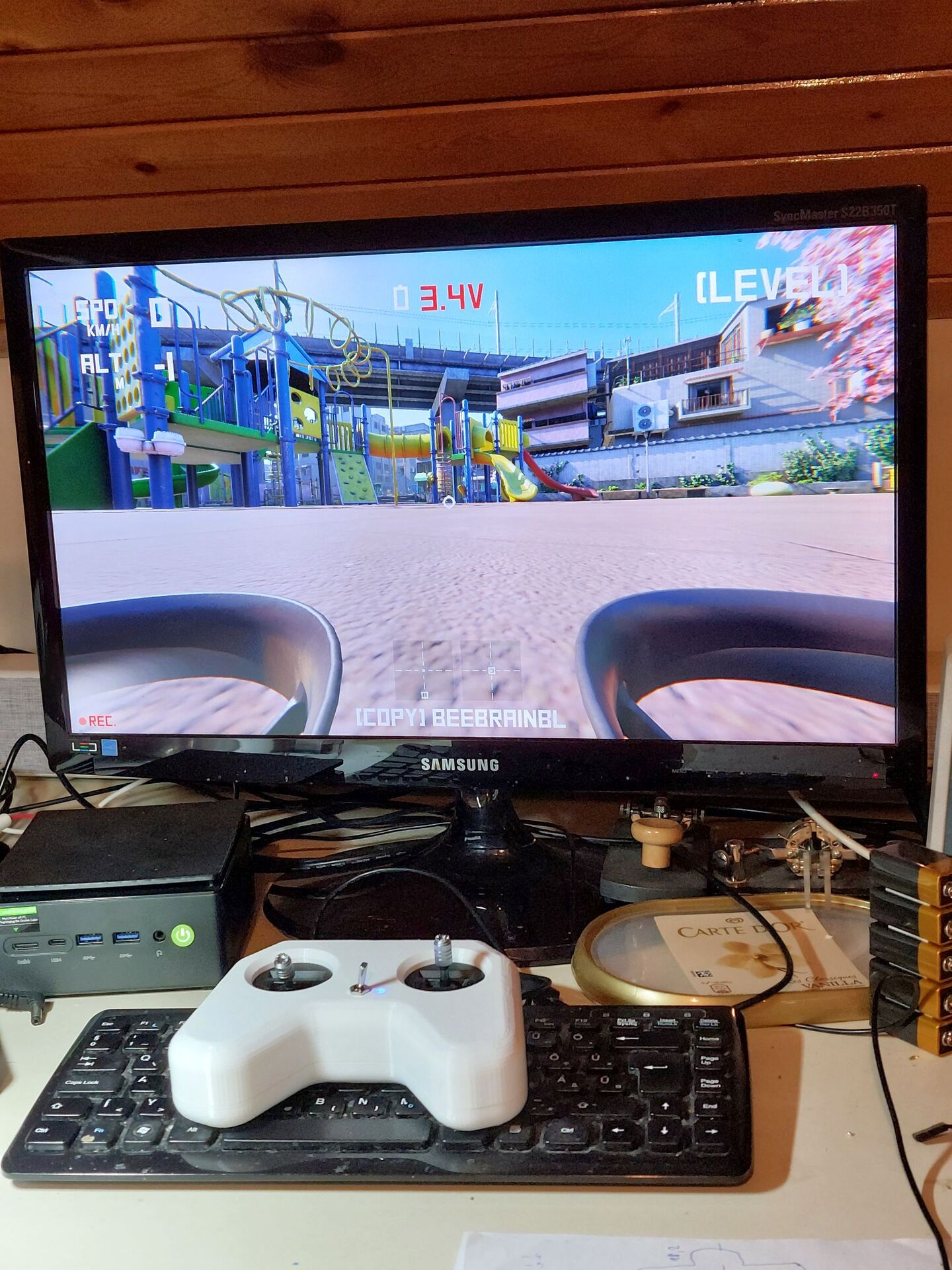

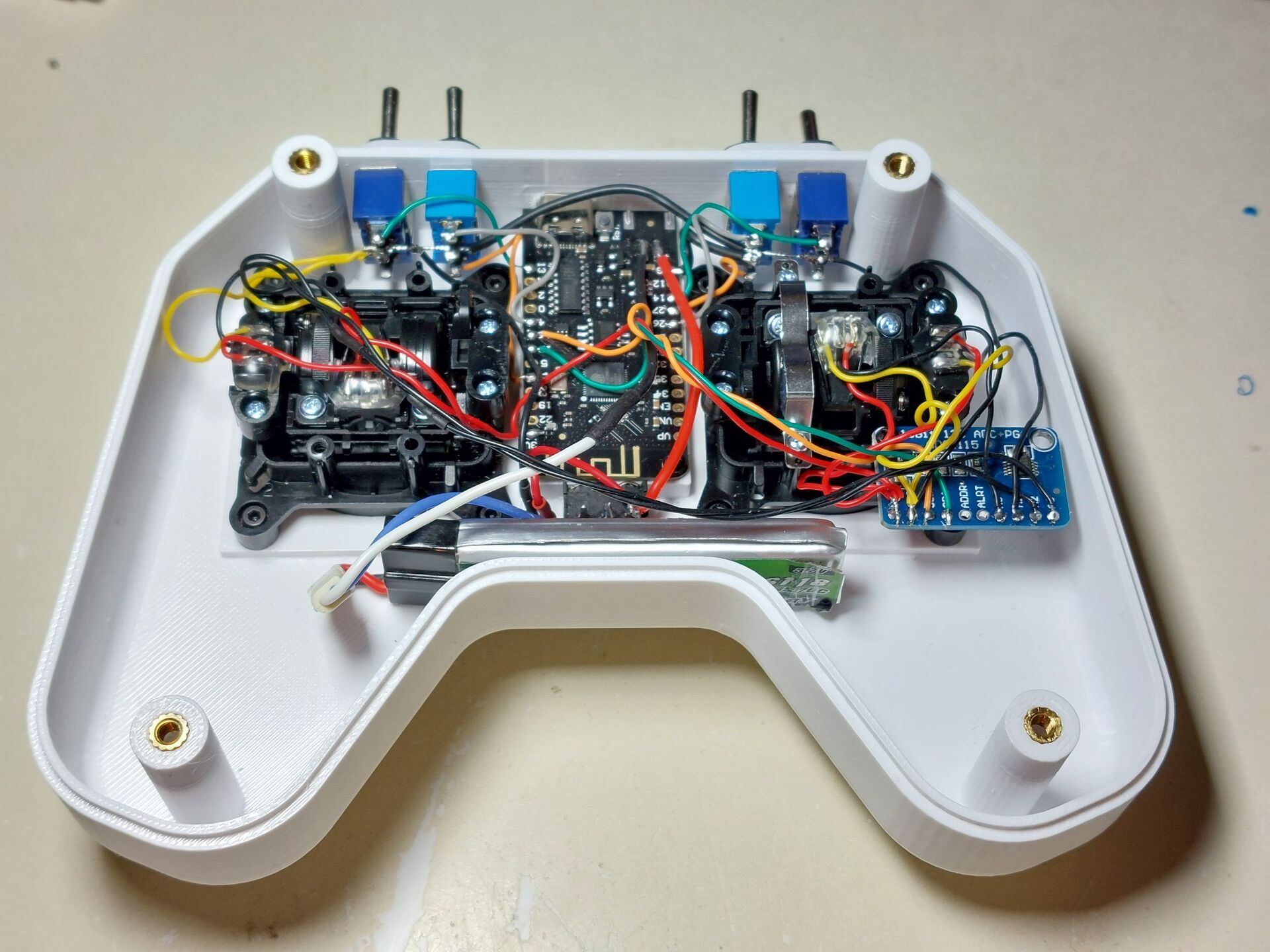

(#) vorosj hozzászólása Jan 4, 2026 / 22
Bluetooth joystick
Az unokámat tanítgatom programozásra, CAD tervezésre, elektronikára, 12 éves. Egy Bluetooth kontrollert készítettünk legutóbb. Némi segítséggel, de teljes egészében ő írta Arduino-ban a firmwaret, és tervezte meg Fusion 360-ban a 3d nyomtatott házat. Petg anyagból nyomtattuk ki.
ESP32-vel működik BLE módban, a win11 felismeri mint Bluetooth joysticket, így minden olyan programmal működik, amely a standard joysticket felismeri. Pl. Liftoff (ez van a háttérben az egyik képen), Picasim stb. Az eredmény úgy megtetszett, hogy magamnak is összeraktam egyet.
Az ESP32 board olyan változat, amelyben beépített akkutöltő van, így USB C telefon adapterrel tölthető. Az ESP32 beépített ADC nem a legjobb, így egy külső ADS1115-öt tettünk bele. Valószínűleg átlagolásokkal a belső ADC is elég jó lenne, de inkább biztosra mentünk.
A karok Aliexpress-es Betafpv joystickek. Hall szondásnak hirdetik mindet (tényleg létezik olyan is) de ezekben sima potméter van.
Tervezek egy továbbfejlesztést. A Phoenix szimulátor csak USB joysticket fogad el, viszont szeretném, hogy vezeték nélküli maradjon a kontroller. Ezért írunk egy másik üzemmódot is, bekapcsolásnál ránéz egy kapcsolóra, és ha kell, nem Bluetooth módban indul, hanem EspNow módban átadja az adatokat egy külön ESP32-S2 modulnak, az pedig a PC USB portra csatlakozva mint USB joystick működik.
(#) Alkotó válasza vorosj hozzászólására (») Jan 4, 2026 /
Ügyesek vagytok.
Két dolog szemet szúrt nekem.
1. A homlokán kapcsolókat látok, de ide inkább nyomógombokat várnék. Nem zavaró így a használat?
2. Az én régi (vezetékes) játékvezérlőmön még van egy csomó egyéb gomb is, amik nélkül a használatot el se tudom képzelni (élet, fegyverváltás, pajzsváltás, turbó, gugol, ugrik, oldalaz, stb.) Nem hiányoznak ezek a funkciók?
A hozzászólás módosítva: Jan 4, 2026
(#) gg630504 válasza Alkotó hozzászólására (») Jan 4, 2026 /
Monitor jobb aljánál van kézi és kétlapátos billentyű, talán azok lesznek

(#) Udvari Zsombor válasza vorosj hozzászólására (») Jan 4, 2026 /
Hiányolom róla a kontrolleren szokásos gombokat: 4 akció gomb és a két hátsó "shoulder button".
Mit csinálnak a kontroller hátuljából kiálló kapcsolók? Vagy azok az általam hiányolt gombok?

(#) vorosj válasza Alkotó hozzászólására (») Jan 4, 2026 /
Bár joystick-nek neveztem (mert így ismeri fel a Win11) ez másra való: RC repülésszimulátorok kezelésére. Így nem a játékvezérlőkre hasonlít, hanem az RC (rádió távirányítású) repülőgépmodell és quadkopter távvezérlőkre.
Pont olyan, mint amivel modellrepülőket, drónokat, helikopter modelleket vezetünk. Ez is a szimulátorok célja, a valódi modell összetörése nélkül lehet gyakorolni a vezetést, persze jó szórakozás is.
Játékvezérlőben a nyomógombok nagyon fontosak, RC távirányítóban nem igazán. Itt elsődlegesek a nagyon precízen működő karok, jóval finomabban működnek, mint egy játékvezérlőn, a kapcsolók pedig olyan funkciókat vezérelnek, mint pl. a futómű behúzása, ívelőlap és féklap állása, helikopterben a motor beindítása.
Köszönöm, így már értem a konstrukciót.
