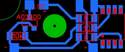

(#) Laslie hozzászólása Dec 18, 2025 / 16
LED-es fényfüzér
Karácsony közeledtével előkerültek a LED-es fényfüzérek. Van köztük olyan, ami időzítős (6 óra ON, 18 óra OFF), és van köztük olyan ami csak egy egyszerű ki/be kapcsolós. Mivel könnyű a jót megszokni, kitaláltam, hogy ne keljen kapcsolgatnom a sima LED fényfüzéreket, készítek hozzá egy időzítőt. (Tudom, hogy lehet kapni pár száz Ft-ért, de akkor hol marad a kihívás?)
Megnéztem egy olyat, amiben volt időzítő, és azt láttam, hogy az egész áll egy IC-ből és egy kvarckristályból. Ebből gondoltam, hogy egy egyszerű program futhat a prociban. Mivel van itthon pár ATtiny85-ös AVR-em, kitaláltam, hogy csinálok én is egy időzítőt a fényfüzérhez.
Mivel a programozás az nem áll messze tőlem, de az alacsony szintű réteghez meg nem értek, ezért megkértem a ChatGPT-t, hogy készítsen nekem egy ilyen programot, erre a procira. Nem lett túl bonyolult (időzítő program). A teszt alapján működik is.
Bár nem teljesen pontos (kicsivel több, mint 6 óra után kapcsol le, és így egy kicsit elcsúszik), de a célnak megfelel.
Maga a kapcsolás sem túl bonyolult.

(#) sonajkniz válasza Laslie hozzászólására (») Dec 18, 2025 /
Ötletes és elemkímélő.
Ha megengeded lopom az ötletedet, de ígérem, hogy csak az ötletet.

(#) Laslie válasza sonajkniz hozzászólására (») Dec 19, 2025 /
Nyugodtan használd fel az ötletet, és a kódot is.
Ami pluszban még rákerült, az 1db 5 Ohm ellenállás áramkorlátnak. Minimálisan csökkenti a LED-ek fényét, de így növekszik az elemek élettartama.

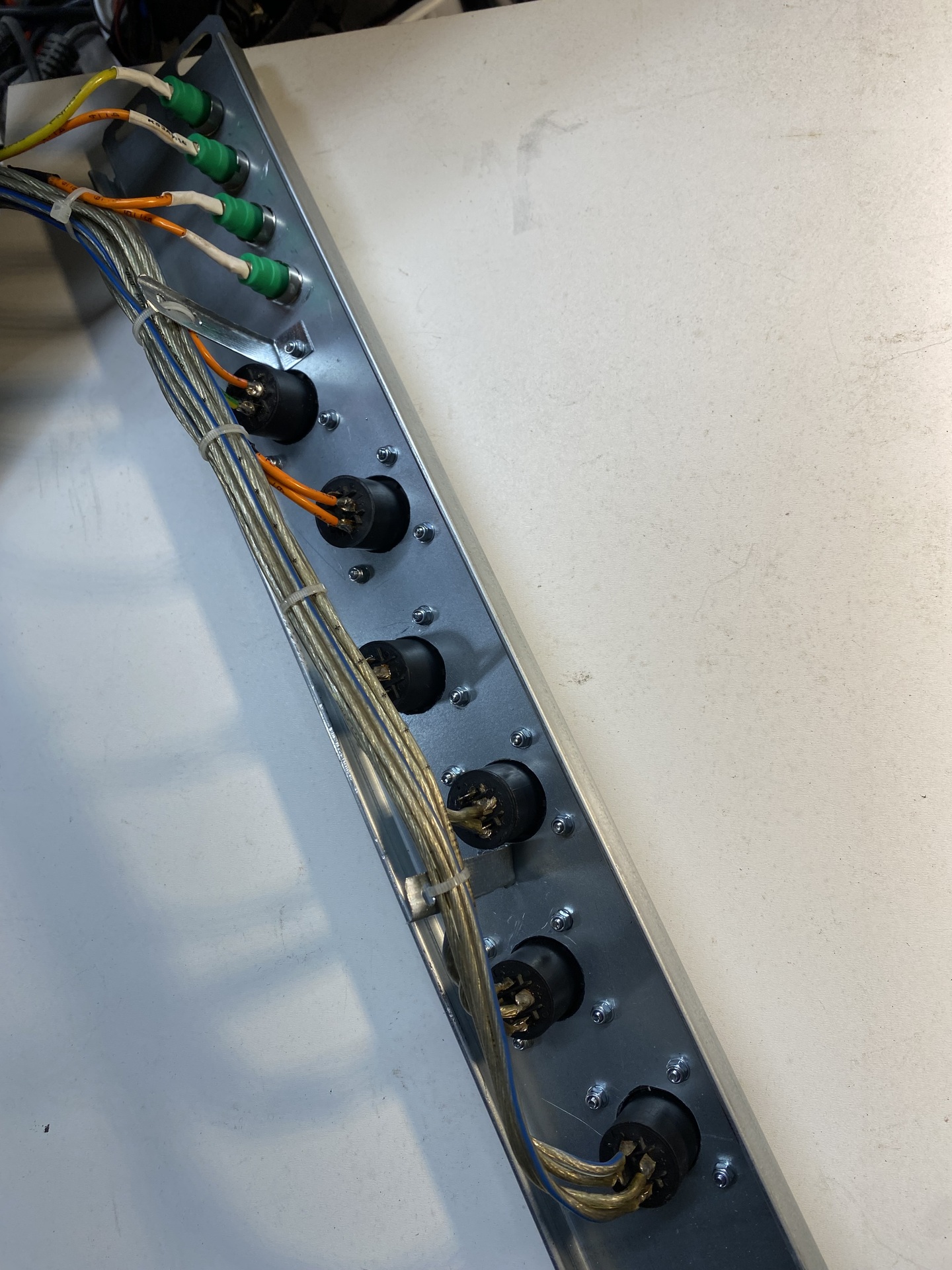

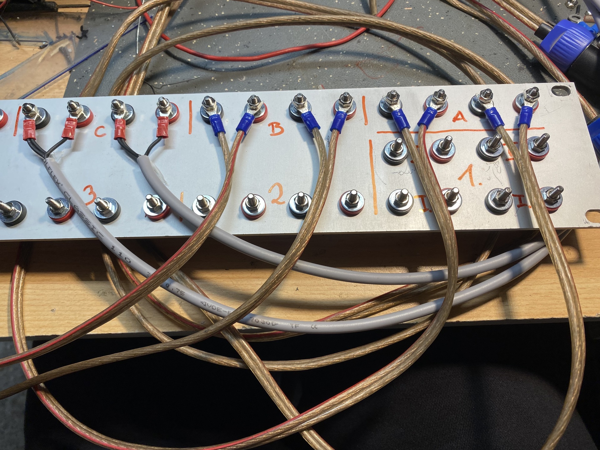

(#) pety20 hozzászólása Dec 28, 2025 / 5
Hangfal Erősítő kiválasztó selector
Elkészült a hangfal-erősítő selectorom. Az a célja hogy a Rackben levő erősítőket bujkálás nélkül tudjam kapcsolni a hangfalak között. Képen még csak egy szett átkötő vezeték van. Jelenleg 4 erősítőt tudok kapcsolni 4 hangfalpárhoz (az első egy 4 pólusú speakon csati, mind a 4 kivezetéssel). A hátlapira még kerülhet csatlakozó, hagytam rajta helyet. Kézzel lett festve.

(#) david87 válasza pety20 hozzászólására (») Dec 29, 2025 /
Jó lett de nics tulméetezve egy kicsit?
Mert az a Videóton erősitő 8 ohm on 2x30 W az meg nem sok.
Én nekem hátul van minden nem szeretem ha az előlapon lógnak kábelek.
bár nekem csak 2. 1 van
(#) pety20 válasza david87 hozzászólására (») Dec 29, 2025 /
Nincs. Csatoltam képet középen mik laknak. Többnyire ezeket hallgatom, de lentebb is vannak még hasonló végfokok.
(#) kaqkk válasza pety20 hozzászólására (») Dec 29, 2025 /
Egy ilyen rendszer megérdemelne egy relés "bemenetváltót" . Ha valamit változtatni akarsz negyedóra szünet ?

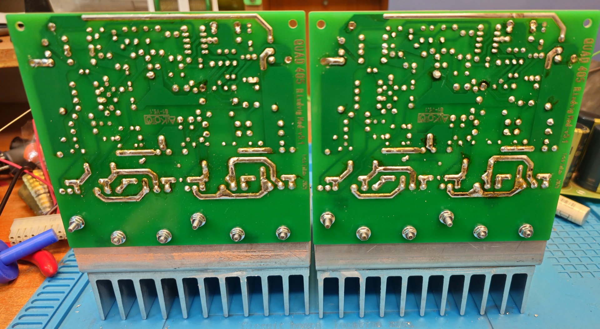

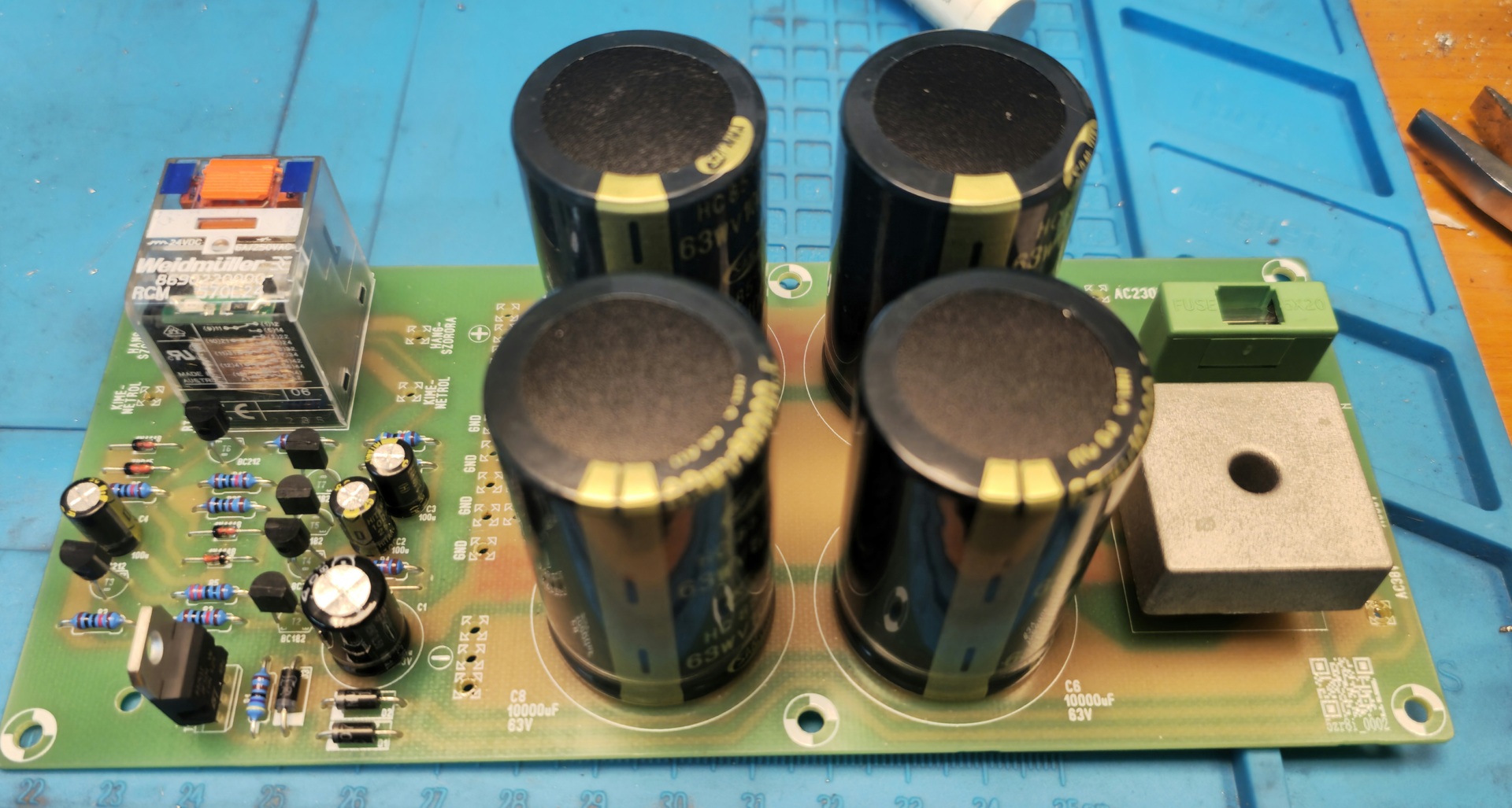

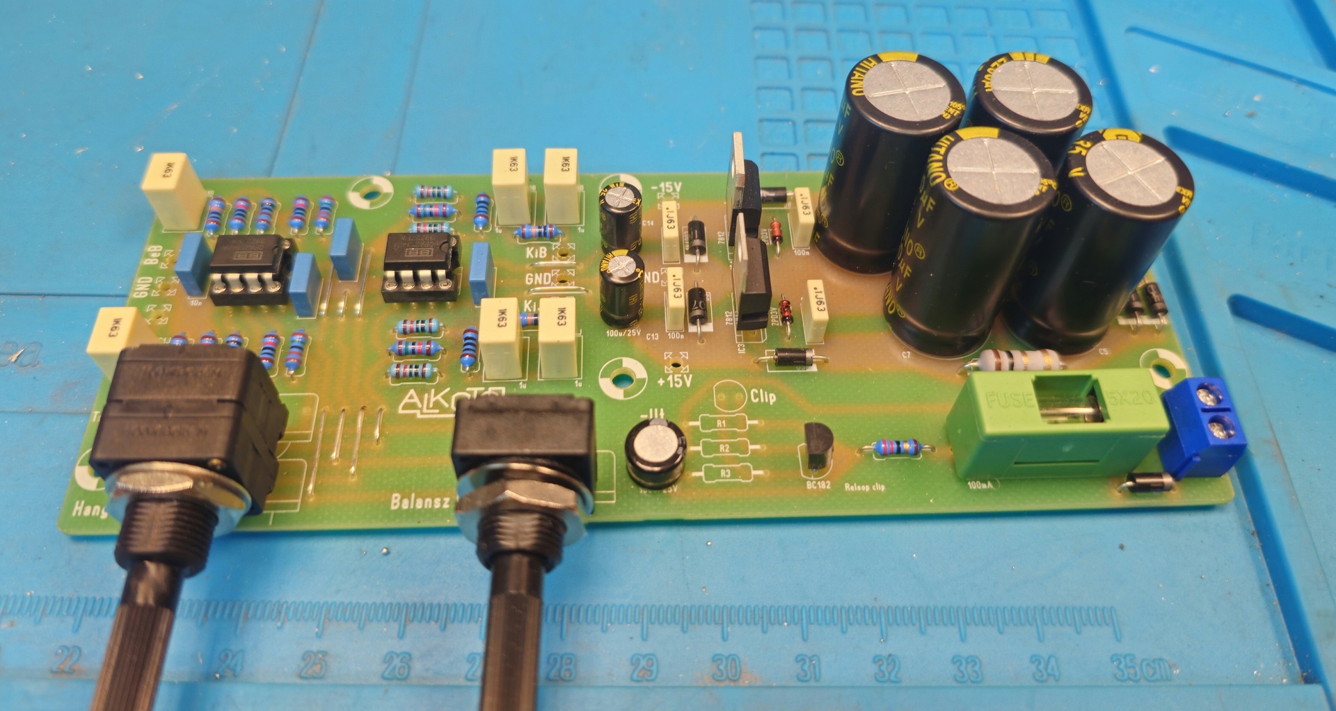

(#) trickentrack hozzászólása Dec 29, 2025 / 25
Quad 405 R. Ludwig, Alkoto v5.1
Rég óta építgetem ezt az erősítőt, már csak doboz kell neki. Mindent tesztelve, működik szépen!
Ezúton szeretném megköszönni @alkoto nak, a közzétett terveket, és mindenkinek aki barmiben segített.
Még úton van a lágyindító, védelem és bemenetválasztó panelja kínából. Feszültségben kicsit feljebb mentem, 2x58VDC a tápfesz, lesz neki aktív szabályzott hűtése és hővédelme is.
Nagyon szívesen fogadok bármilyen észrevételt, kritikát! Szép estét mindenkinek!
(#) pety20 válasza kaqkk hozzászólására (») Dec 29, 2025 /
Olyan sok forrást nem hallgatok, de igazad van! Ez még kigondolásra vár, a felső előlapon van még hely… Lentebb van egy 1u magas keverő is, de az még javításra vár.
(#) szamóca válasza trickentrack hozzászólására (») Dec 29, 2025 / 1
Szép! A Piher potikat én jobbra cserélném.
(#) trickentrack válasza szamóca hozzászólására (») Dec 30, 2025 /
Azok cserések is lesznek!
