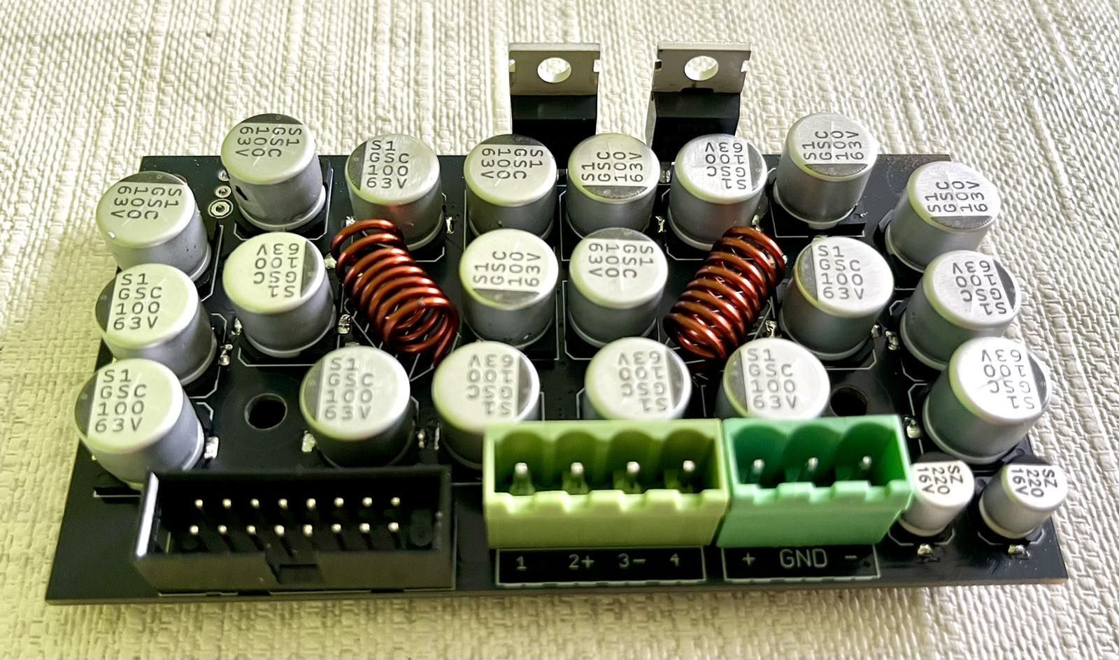

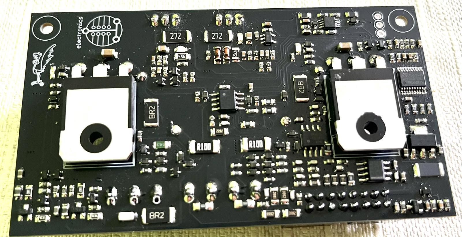

AB osztályú erősítőTG barátommal közös tervezésű AB osztályú erősítő jelenlegi állapota. Ez az első gyári, 4 rétegű nyákra készült verziója. Az előző verzió még házi gyártású nyákra készült. A paramétereiről raktam be a HiFi-s témába korábban adatokat, de volt aki szerint ez csak dicsekvés . Mivel ez kimondottan a "bemutató téma", ezért úgy gondoltam itt jobb helye lesz ennek. Akit mégis érdekelnek műszaki a paraméterek, az lentebb láthatja, (a többiek ne olvassák tovább )Tápfesz: ±45V (de ez még rugalmas dolog) THD+N: <0,0006% (Audio precision analizátorral mérve, 10V kivezérlés mellett) Kimeneti zajfeszültség: 17µV (Audio precision analizátorral mérve) Nyugalmi áram: 10mA Kivezérelhetőség: kb. ±43V felett kezd jobban növekedni a tozítás, kb. ±42V-nál még <0,0009% A mérések során labortápok szolgáltatták a stabilizált tápfeszültséget, később a saját tápegységével is lemérjük majd. A hozzászólás módosítva: Jan 6, 2026
Gratulálok. Professzionális paneltervezés, öröm nézni amikor valami ennyire átgondoltnak tűnik.
Köszönöm! A panel TG barátom érdeme, az én részem inkább az áramkör működésének kitalálása, kapcsolási rajz ill. szimulátor modell készítés, meg persze az előforduló hibákkal és az ebből eredő módosításokkal is foglalkozom. De pl. az MCU-t sem én programozom. Viszont sok mérés közösen megy "online", és a hekkelések is.

Ha a forrasztásokon nem látszana, hogy nem gyári, akkor talán még azt is rá lehetne fogni, hogy valami gyári készülékből bontottad a panelt!
Szerintem gyári minőség a forrasztás is, és kifejezetten szép igényes munka. Kérdés, hogy számodra mit jelent a "gyári"?
Tudnék neked mutatni olyan korabeli GYÁRI japán gyártású készülékpanelt, amiről azt gondolnád, hogy "kétbalkezes Pistike" mókolta a sufniban, amihez jó sok melegragasztót is használt....
Szépen van beforrasztva, nem arról van szó, de azért persze lehet látni, hogy nem sorozatgyártásban szokásos gépesített módszerrel forrasztották. De prototípus, előszéria szerintem mindenhol így készül
Nem tudom, mit néztek most már többen is, mert a panel legalább kétharmada életlen lett a fotón, amúgy is inkább csak az ón csillogását látom. : -) De ettől még megelőlegezem, hogy szépek és profik. Az IC-k lábain mindenképpen látni.
Azt jól látom, hogy a panelen van egy kengyelfutó gyalogkakukk?
A gyalogkakukk Skori választott logója. A miértjét, történetét nem ismerem.

Igen, valamikor megrajzoltam a nyáktervezőben, és rá szoktam tenni a hobbi paneljeimre, mert gyermekkoromban nagyon szerettem ezt a rajzfilmet. Későbbiekben le fogom cserélni, mert (sajnos) védett logó, ezért nem lehet bármire rátenni, de egyelőre csak az ötletelésnél tartok, hogy milyen saját logót készítsek.
