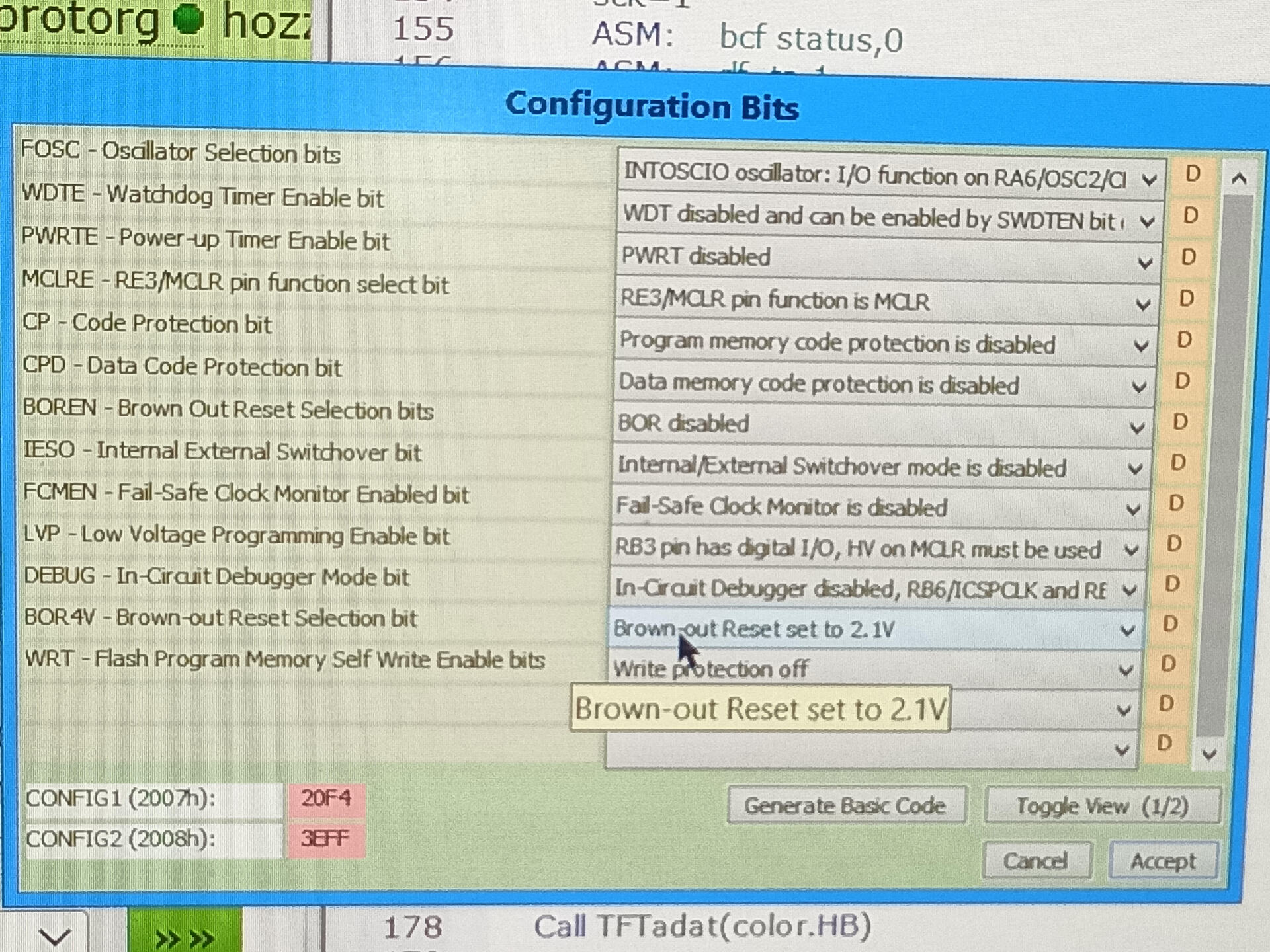

igen a képen a FOSC =int osc ,de ezt át állitom HS-re .
(#) Bakman válasza protorg hozzászólására (») Dec 28, 2025 /
100 nF maradjon.
Azért írtam a három különbséget, mert így nehéz hibát kergetni. Egyszerre csak egy dolgot változtass két tesztelés között.
Az sincs kizárva, hogy hibás a PIC vagy hiába állítasz be HS-t, a programban van egy hiba és valójában nem azt a konfigurációt generélja, mint amire állítod. Töltsd fel azt a hex fájlt, amelyikkel nem megy a kontroller.
(#) protorg válasza Bakman hozzászólására (») Dec 28, 2025 /
pic 16f883
#define CONFIG1 = 0x20C2
#define CONFIG2 = 0x3EFF
'#define CONFIG1 = 0x20D2
'#define CONFIG2 = 0x3EFF
'#define CONFIG1 = 0x20E1'xt, power up enable
'#define CONFIG2 = 0x3FFF
'#define CONFIG1 = 0x20F1'xt
'#define CONFIG1 = 0x20f2'ex hs osc, power up en
'#define CONFIG1 = 0x20f4'int osc
'#define CONFIG2 = 0x3fFF

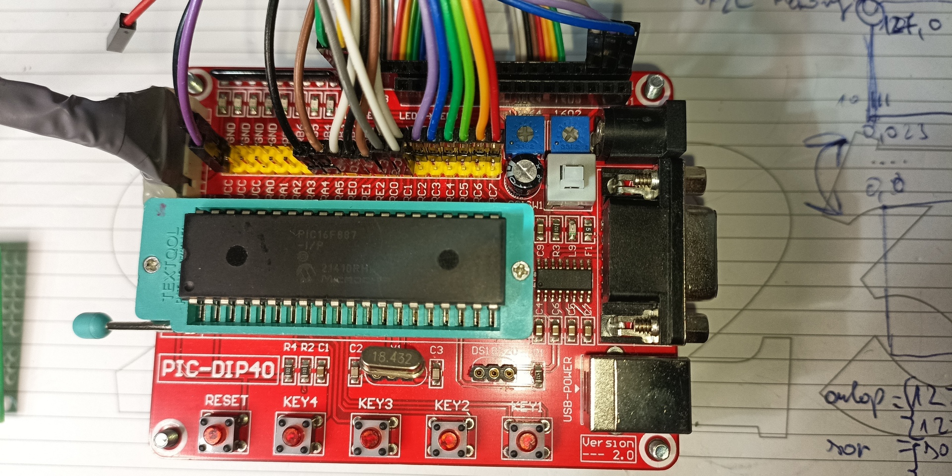

(#) Pali79 válasza protorg hozzászólására (») Dec 28, 2025 /
16F887 volt kéznél erre csináltam egy teszt programot. A "D" portot növeli végtelen ciklusban. 20MHz-es külső kristállyal működik. Ha csak 1db LED-et kötsz a D port valamelyik alsó bitjére, akkor látnod kell a villogást.
Ha erre átírom a konfigot az enyémbe, akkor is működik.
(#) protorg válasza Pali79 hozzászólására (») Dec 28, 2025 /
sokáig tartott mig ki probáltam.
A demo panelen (2db on is ) nem megy.DE van egy csillámponis azon villognak észnélkül a ledek.
Tehát keell valami szürő kondi vagy ellenálás valamit lehuzni ??
(#) Bakman válasza protorg hozzászólására (») Dec 28, 2025 / 1
Fényképezd le a két típusú panelt.
A zöld panel 16f887 azon probaltam li pali79 progiját nem ment.
A piroson jó volt.pedig néztem halál egyszerű a condik a testre a kvarzot .
(#) István_2 válasza protorg hozzászólására (») Dec 28, 2025 /
A zöld panelen 30 31 -es lábon kellene lennie a quartz -nak , ha jól tudom.
PIC16F887 44-pin TQFP bekötés 12-dik oldal.
A hozzászólás módosítva: Dec 28, 2025
(#) István_2 válasza István_2 hozzászólására (») Dec 28, 2025 /
Most néztem , hogy a zöld panel számozása elég megtévesztő.
Nézem - nézem azt a zöld paneles képet , és
szerintem a quartz oldali nézetnél az 1-es (661) képen a 7-8 -ra kellene kapcsolódnia a quartz-nak.
Vagy a processzor 30 31 -es lábához kimérni a quartz -ot.
(#) protorg válasza István_2 hozzászólására (») Dec 28, 2025 /
ki sipoltam, a proci lábához raktam az egyik polust a másikat pedig a kvarc lábára ,tehát a proci jol van leforrasztva es a kvarc is.
A kvacot nem tudom kimerni de a piros panelből raktam át es müködött .
akkor sajnos , ez se segített.
(#) kaqkk válasza protorg hozzászólására (») Dec 29, 2025 /
Az MCLR láb fel van húzva a tápra vagy kimenetnek van állítva ?
(#) Pali79 válasza protorg hozzászólására (») Dec 29, 2025 / 1
Pedig most már biztos hardver hiba. A kvarc lábai vagy a környékén biztos nincs rövidzár? Elég egy hajszálnyi óndarab és máris megvan a baj.
(#) István_2 válasza protorg hozzászólására (») Dec 29, 2025 / 1
Nekem továbbra is gyanús az NC és RC0 lábra beforrasztott valami. (gyanús , hogy az a quartz)
És van egy Vss üresen.
(#) protorg válasza István_2 hozzászólására (») Dec 29, 2025 /
a 9 láb rb0 a vdd vel volt összepöttyentve most egy pengével műtöm.
Igen biztos hardver csak K idegesitő hogy két külön panelem is van és ehy halál egyszerű 2db kondi és egy kvarz-al kéne menni ....
NA most kattintottam rá a képre amire bele írtál. ÉS én a csatolt rajz szerint forrasztottam!!!!!
(#) protorg válasza protorg hozzászólására (») Dec 29, 2025 /
ISTVÁN 2 igen az lesz most néztem az ic-ém TQFN és én a KKKKK QFN rajz szerint csináltam és ott a kvartz ahogy irtad másholvan.
(#) protorg válasza István_2 hozzászólására (») Dec 29, 2025 / 3
MŰKÖDIK.(fut pali79 kis progija)
Szeretném megköszönni a segítségedet TE világítottál rá az alapvető hibára (amit az elején észre se vettem mikor küldted).TQFP....QFN
A többi hozzászólónak is megemelem a kalapom hogy ilyen kitartóan foglalkoztatok evvel a ... igazából ezt a laza néhány napi kínlódást CSAK egy adatlapi figyelmetlenségem okozta .
Kellemes ÚJ ÉVET NEKTEK.
Na ennek örülök , hogy működik ! Sziv SN
Én a QFN-t nem is szoktam nézni , mert olyat nem használok.
De így megvan mi volt az elkötés alapja.
Pali79 kis programja is segített a többi segítő mellett , hogy legyen egy működő példány , amíg semmi se működik addig a legrosszabb.
