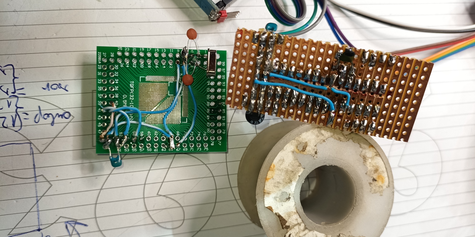

(#) protorg válasza Pali79 hozzászólására (») Vas, 21:41 /
sokáig tartott mig ki probáltam.
A demo panelen (2db on is ) nem megy.DE van egy csillámponis azon villognak észnélkül a ledek.
Tehát keell valami szürő kondi vagy ellenálás valamit lehuzni ??
(#) Bakman válasza protorg hozzászólására (») Vas, 21:43 / 1
Fényképezd le a két típusú panelt.
(#) protorg válasza Bakman hozzászólására (») Vas, 22:11 /
A zöld panel 16f887 azon probaltam li pali79 progiját nem ment.
A piroson jó volt.pedig néztem halál egyszerű a condik a testre a kvarzot .

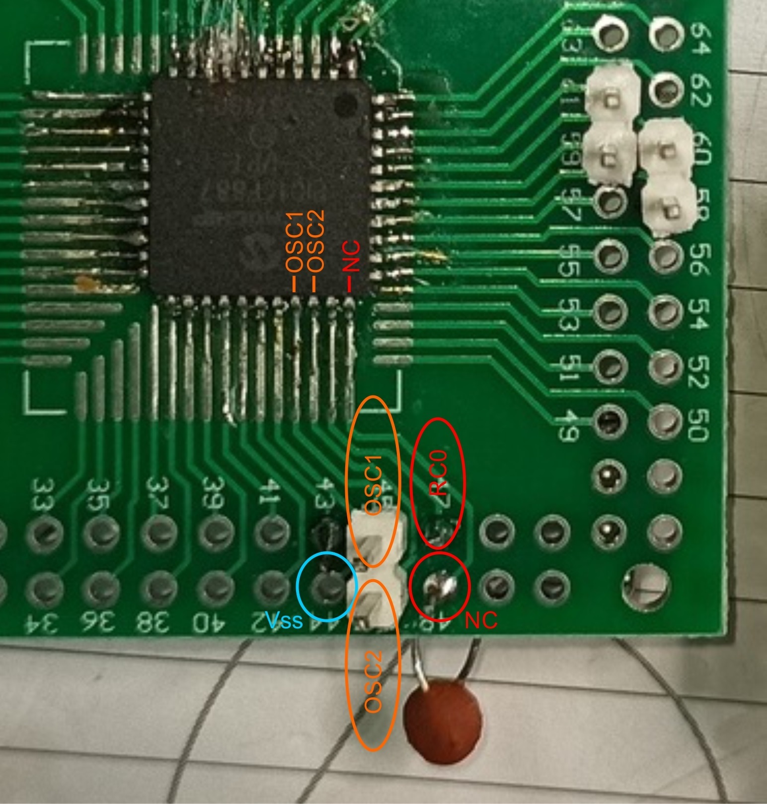

(#) István_2 válasza protorg hozzászólására (») Vas, 22:20 /
A zöld panelen 30 31 -es lábon kellene lennie a quartz -nak , ha jól tudom.
PIC16F887 44-pin TQFP bekötés 12-dik oldal.
A hozzászólás módosítva: Vas, 22:23
(#) István_2 válasza István_2 hozzászólására (») Vas, 22:31 /
Most néztem , hogy a zöld panel számozása elég megtévesztő.
(#) István_2 válasza István_2 hozzászólására (») Vas, 22:53 /
Nézem - nézem azt a zöld paneles képet , és
szerintem a quartz oldali nézetnél az 1-es (661) képen a 7-8 -ra kellene kapcsolódnia a quartz-nak.
Vagy a processzor 30 31 -es lábához kimérni a quartz -ot.
(#) protorg válasza István_2 hozzászólására (») Vas, 23:05 /
ki sipoltam, a proci lábához raktam az egyik polust a másikat pedig a kvarc lábára ,tehát a proci jol van leforrasztva es a kvarc is.
A kvacot nem tudom kimerni de a piros panelből raktam át es müködött .
(#) István_2 válasza protorg hozzászólására (») Vas, 23:09 /
akkor sajnos , ez se segített.
(#) kaqkk válasza protorg hozzászólására (») Hé, 4:19 /
Az MCLR láb fel van húzva a tápra vagy kimenetnek van állítva ?
(#) Pali79 válasza protorg hozzászólására (») Hé, 9:16 / 1
Pedig most már biztos hardver hiba. A kvarc lábai vagy a környékén biztos nincs rövidzár? Elég egy hajszálnyi óndarab és máris megvan a baj.
(#) István_2 válasza protorg hozzászólására (») Hé, 10:14 / 1
Nekem továbbra is gyanús az NC és RC0 lábra beforrasztott valami. (gyanús , hogy az a quartz)
És van egy Vss üresen.
(#) protorg válasza István_2 hozzászólására (») Hé, 13:38 /
a 9 láb rb0 a vdd vel volt összepöttyentve most egy pengével műtöm.
