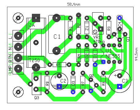

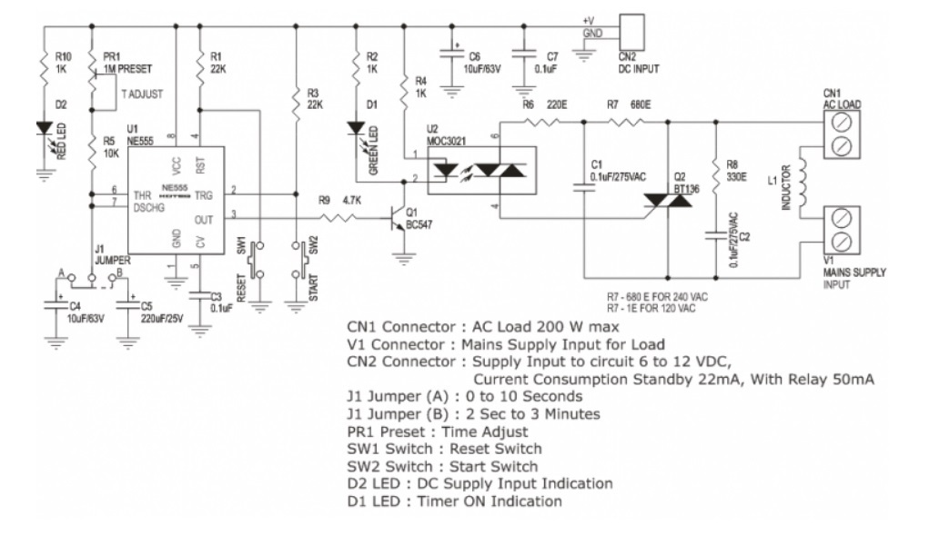

(#) proli007 válasza Laci66 hozzászólására (») Dec 21, 2025 /
Egy gyári ventilátor vezérlő.. ITT.
(#) Laci66 válasza proli007 hozzászólására (») Dec 21, 2025 /
Kösz a rajzot, 4001-esem nincs itthon.
555 viszont van, ahhoz nincs rajzod "véletlenül" ?
(#) Laci66 válasza Laci66 hozzászólására (») Dec 21, 2025 /
Találtam rajzot,de ezen nem megyek el, még ha a földre teszem is...
Nem lehetne ezt leegyszerűsíteni hogy csak egy bekapcs gomb legyen és kb 8-10 perc múlva kikapcsoljon? Az optocsatolót értem hogy leválasztja a 12V DC-t a 230V-AC-tól. Nekem az kellene
hogy 230V-ról levegyem az IC működéséhez a 12V DC-t (mint a LED-lámpákhoz soros kondival),
a reset gomb meg nemtudom minek kell...
Hoppá!
Ha csak nyomógombról akarom működtetni mi fogja táplálni az IC-t???
(#) pont válasza Laci66 hozzászólására (») Dec 21, 2025 /
Hát a 8-as lábán kapja a tápfeszt, a 2-esen meg a triggert, mi a probléma azon kívül, hogy így max 3 percre jó?
(#) proli007 válasza Laci66 hozzászólására (») Dec 22, 2025 / 4
Kicsit a "gomb hoz a kabátot" projekt, de megrajzoltam, mit kellene tenni. Érzékenyebb triac-ot célszerű bele tenni, mert a kondis táplálás miatt, túl sok gyújtóáram nem lehet. Aztán hogy működik-e azt majd Te megtudod. Minden esetre a 10 perces időzítés, már nem az 555 pályája. Ha megnézel egy régi "lépcsőházi automata" rajzot, ott is CD4541-es számláló van benne.

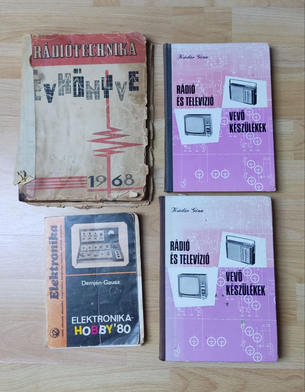

(#) speedbump hozzászólása Dec 27, 2025 /
Régi könyvek
hagyatékban találtam pár könyvet, hátha valakit érdekel.
Rádiótechnika évkönyve 1968. Állapot: viseletes, de szerintem nem hiányos. Ára: ingyenes
Elektronika hobbi 1980. Állapot: közepes. Ára: ingyenes
Rádió és televízió vevő készülékek (2db van). Állapot: jó. Ára: ingyenes
Az áruk miatt postázással nem akarok bajlódni. Miskolcon és Mezőkövesden átvehetőek. Ha ér annyit akkor egy doboz borsodit elfogadok, de anélkül is vihető. Ha nem kell senkinek akkor kb 1 hét múlva kukázom.
(azért ide posztoltam, mert az adok-veszek illetve könyv topik elég kihaltnak tűnik, hátha itt jobban eljut a célközönséghez)
Köszi.
