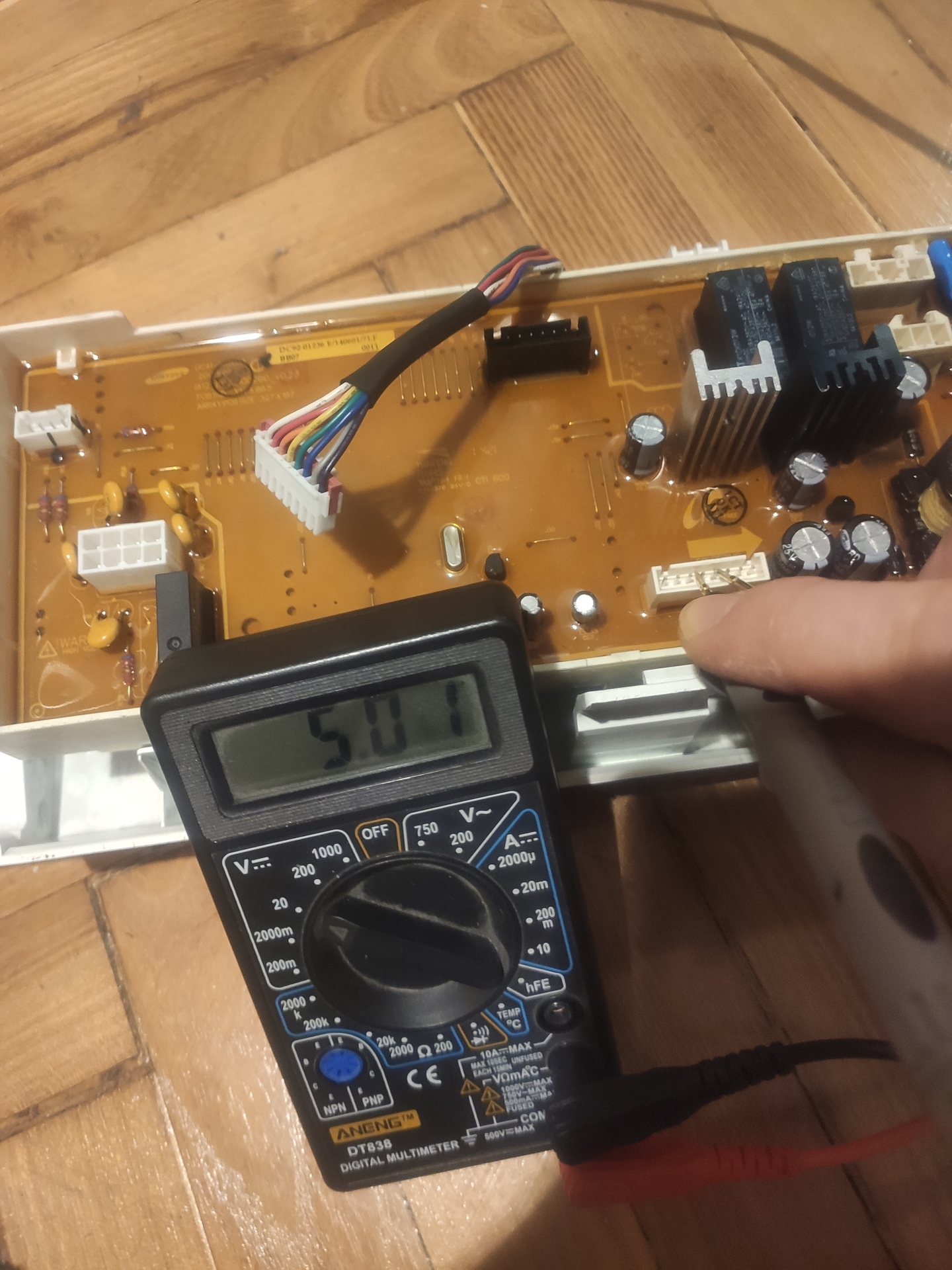

WF60F4E0W0W mosógép Eco Bubble Nem kapcsolbe
Nem kapcsol be, semmire nem reagál!
Pin 4-5= 5VDC
Pin 3-4= 8VDC
Nem vagyok benne biztods de a mért feszültségek jok vagyis a vezérlő jó lenne.
De akkor miért ne kapcsol be a készülék?
A hozzászólás módosítva: Dec 12, 2025

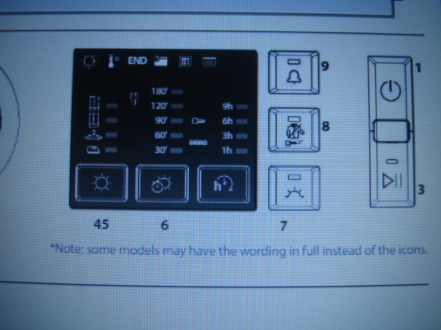

Indesit hibakód
Szervusztok, Indesit NTM1081 típusú szárítógép hibakód megfejtésében kérek segítséget, a szárítógépes fórumra fel is tettem, de ez a fajta kezelő nem csak szárítógépen van, ezért ide is felteszem.
Mellékelt fényképen látható kijelzőn a világító LED-ek kombinációja utal a kódra hogyan lehet meghatározni ?

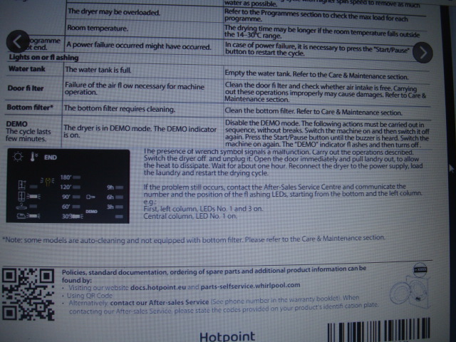

Köszönöm a válaszodat, de sajnos itt nem a LED villogás számából kell következtetni a kódra, hanem a 3 oszlopban világító LED-ek kombinációja adja meg a kódot. Erről találtam leírást, de sajnos konkrétan a meghatározásra nem.

(#) uniman válasza még1MbR hozzászólására (») Dec 16, 2025 /
A kérdező írta: "ez a fajta kezelő nem csak szárítógépen van" Tehát már csak fel kéne sorolnia a típusokat...meg megnevezni a vezérlő fajtáját, pl. EVO II.
...és máris sinen vagyunk, vagy nem?
Bár ez egy hőszivattyús szárítógép...ilyet mosógépben még nem láttunk, de kituggya.
A hozzászólás módosítva: Dec 16, 2025
(#) stenglt válasza uniman hozzászólására (») Dec 17, 2025 /
Igen tudom hogy ez egy szárítógép eredetileg a szárítógépes fórumra tettem fel, bár onnan törölték mivel egy kérdést csak egy fórumon lehet feltenni. Amiatt tettem fel a mosógépes fórumra is mivel vannak olyan kezelők melyeket mosógépen is és szárítógépen is használnak (Pl. Samsung DV90DG52A0AELE szárító, WW90CGC04DAELE mosógép).
Gondolom a hibakód megjelenítése azonos lehet.
(#) uniman válasza stenglt hozzászólására (») Dec 17, 2025 /
Itt rossz helyen van, a másikon topikban írtam választ: https://www.hobbielektronika.hu/forum/topic_post_2677028.html#2677028

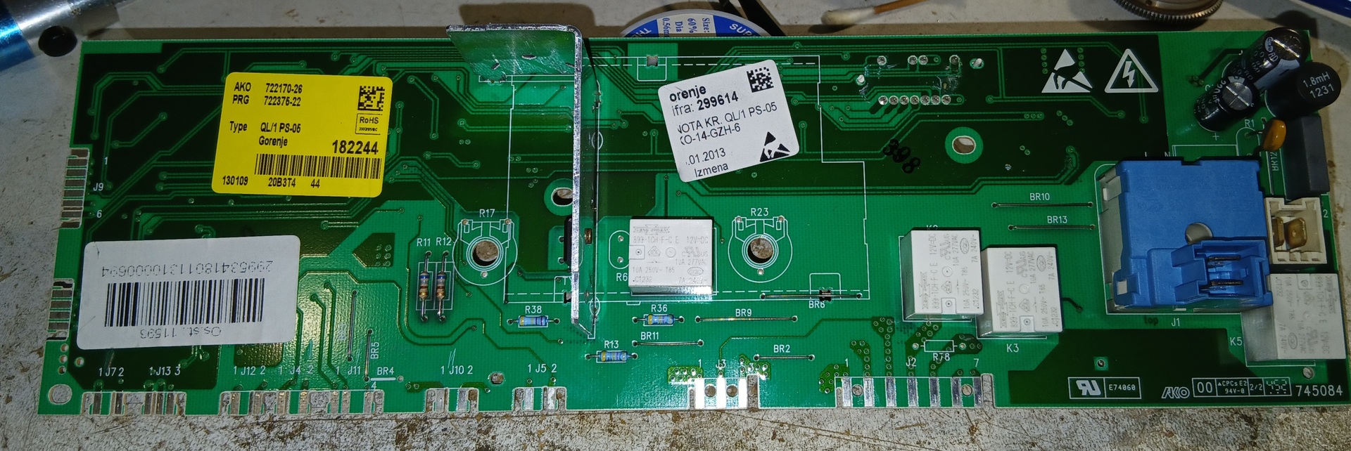

Gorenje mosógép panel
Ismerős valakinek ez a vezérlő panel? Elpukkant benne az R2 jelölésű ellenállás, ami az 1,8mH-s induktivitás alatt, a szürke 22nF-os kondi mellett van, az első kép jobb felső sarkában. A darabjai nincsenek meg,így be sem tudom azonosítani. Eldurrant még az LNK304GN táp ic is, de azt cseréltem. Pár ilyen vezérlő panel tápját már javítottam, volt amelyikben 22Ω, 47Ω, 100Ω volt, de ebben nem emlékszem milyen lehetett. Ha esetleg volna valaki, akinek van ilyen panele és megnézné mi való oda, megköszönném.
A hozzászólás módosítva: Kedd, 19:22
(#) Dino71 válasza Remci hozzászólására (») Sze, 7:21 / 1
Szia! Bármelyik jó 22-100 ohm közt, de emlékeim szerint gorenjéknél 33 ohm.
(#) Remci válasza Dino71 hozzászólására (») Sze, 7:34 / 1
Köszi,akkor teszek bele azt. Igazad van, azt kihagytam a felsorolásból. Búék!

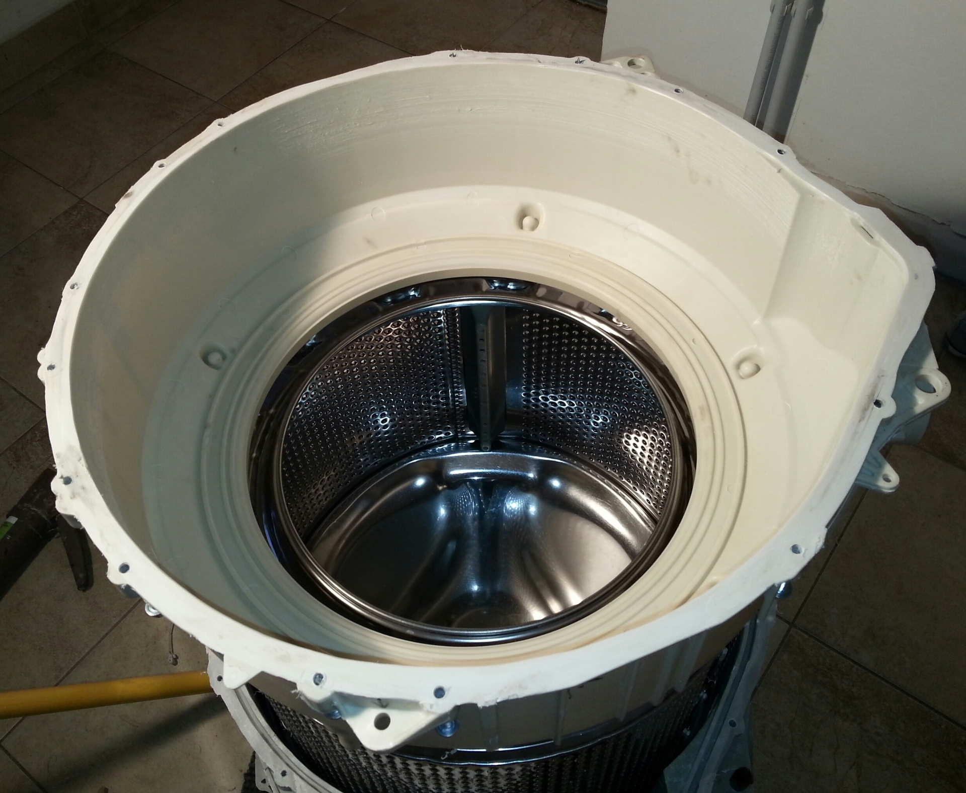

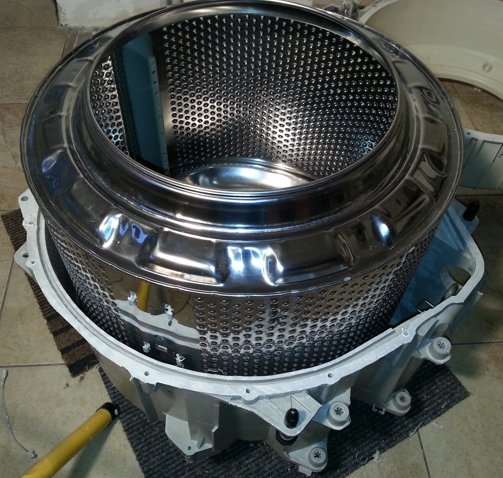

(#) dB_Thunder hozzászólása Pé, 15:15 /

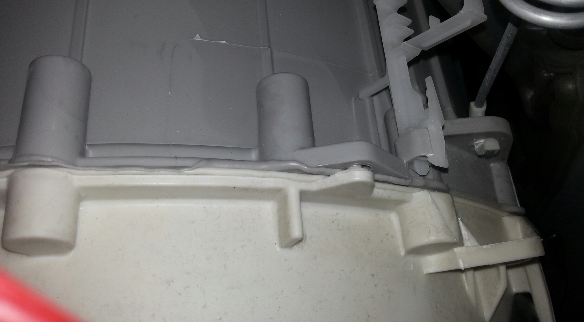

elektrolux
Egy érdekes, talán javíthatatlan hiba jelentkezett az egyébként működő elektrolux mosógépünknél!
A tünet a következő: centrifugálásnál rendellenes surlódó hang, és füst keletkezik a mosó dobban! Ami vicc, hogy a mosódob kézzel forgatva könnyedén forog és hang nélkül!! Tengelye nem lóg, nem kóvájog.
Idegen tárgyat nem találtam beesve.
Sajnos szerintem a dob nem szedhető szét, mert ragasztva(??) van, vagy ha szétszedem, az isten se rakja már össze, így nem tudom mélyebben kutatni a problémát!?
Valaki szedett már ilyet szét???
(#) még1MbR válasza dB_Thunder hozzászólására (») Pé, 15:34 /
Elöltöltős? Párat szedtem már szét. Vékony flex koronggal a hegesztésnél vágtam el, kis fordulatszámmal.
A vágási felületet szalagcsiszolóval kiegyengettem, végül FBS meg csavarok.
Szerintem valami lesz abban az üstben még
Húzd ki a fűtőszálat, a keletkezett lukba meg kukucskálj be.
(#) dB_Thunder válasza még1MbR hozzászólására (») Pé, 15:42 /
„Elöltöltős?”
Az hát!! Én nem vettem volna egy oldalon felfügesztett csapágygyilkost!!
„Húzd ki a fűtőszálat, a keletkezett lukba meg kukucskálj be.”
Benéztem én már minden lukon, de semmit nem látok!!
„Vékony flex koronggal a hegesztésnél vágtam el, kis fordulatszámmal.
A vágási felületet szalagcsiszolóval kiegyengettem, végül FBS meg csavarok.”
Állat vagy!! Nagyon nehezen visz rá erre a lélek!!
