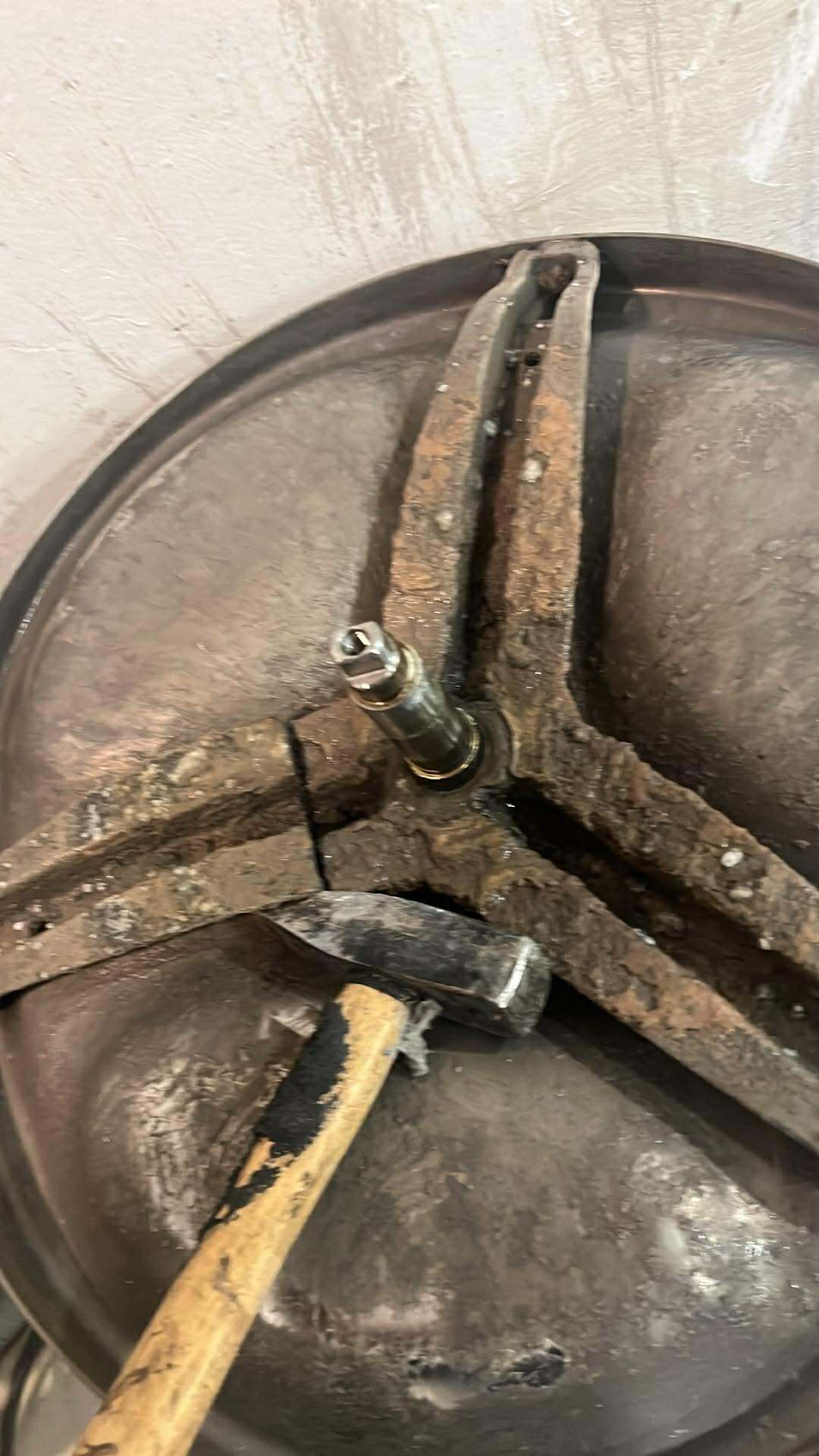

Bármilyen meglepő, de konkrétan az Elektroluxban tilos felültöltőset venni, tele van a jófogás a csapágy felfüggesztés leszakadásos gépekkel. Míg az elöltöltősök kevésbé problémásak.
Nagycsaládosként vagy 6db elöltöltőst spájzoltam már be, amiket kidobtak volna csapágyhiba miatt.
Ezután az üst szétvágásával megjavítottam őket és gyönyörűen üzemelnek mind, aprópénzből megjavítva.
(#) még1MbR válasza még1MbR hozzászólására (») Jan 2, 2026 / 2

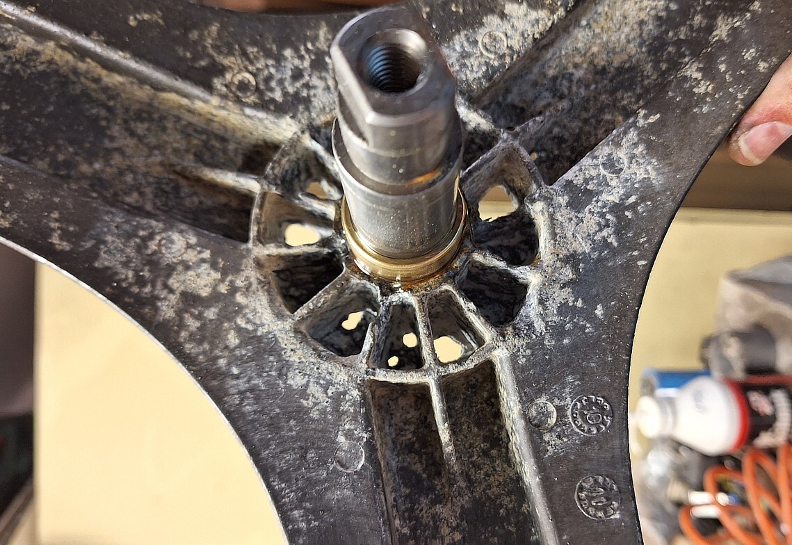

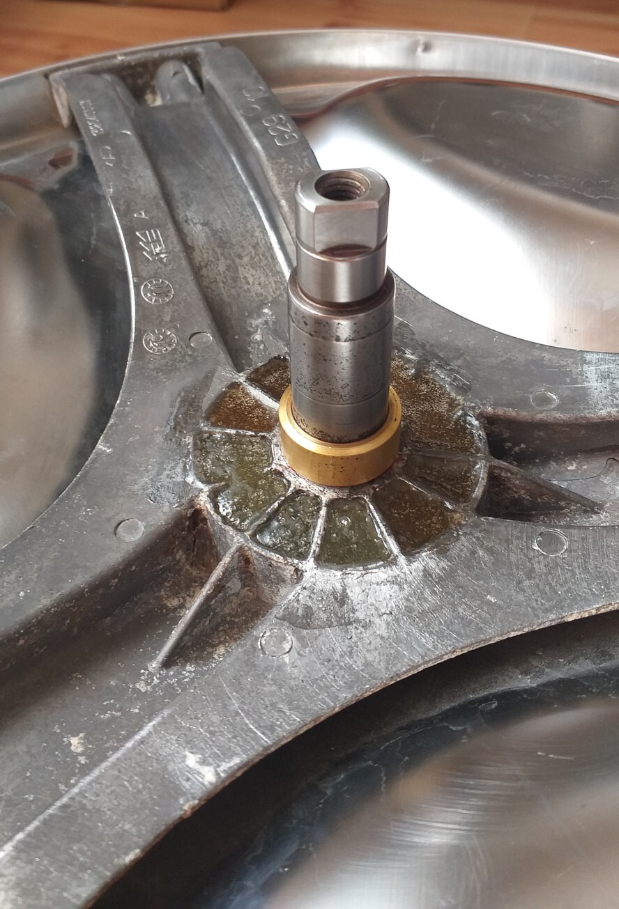

Szétszedéskor érdemes még ezt megnézni... a dobcsillag közepe idővel elrohad a sok belejutott szennyeződéstől.
Ki szoktam teljesen takarítani és 2K epoxi ragasztóval kitöltöm.
Meg is erősíti plusz nem jut be többet szennyeződés, elkerülhető a dobcsillag törés.

(#) dB_Thunder válasza még1MbR hozzászólására (») Jan 2, 2026 / 1
„nekem lent a szuterénben nem okozott gondot rommá szedni.”
Annyi minden van már szétszedve a szuterénben, hogy ezt már végkép nincs kedvem levinni!
Tele is van téglával...
Mindegy a gyerekeket ráuszítottam, hogy vegyék ki belőle a mosó dobot!
Egyébként lehet hogy pont ez a csillag adta fel, és centriben lekonyul a belseje, és elkezd köszörülni! Nem nagyon tudok mást elképzelni!

(#) erbe válasza még1MbR hozzászólására (») Jan 2, 2026 /
Ez a legszebb dolog, amit a gyártók kitaláltak.
Spiáter és a mosószer. 7-10 év alatt garantáltan szétrohad. Na erre biztosan vállalhatják a garanciát. Whirlpool AWE 2516-osunk van. Felültöltős. Néhány év alatt 3 ismerősnél cseréltem tengelycsonkokat. Felduzzadt, szó szerint szétmállott majd nyakban elvált. könnyedén forgott a dob, de mikor a motor hajtotta, elkezdett kóvályogni. Miénk nagyon sokáig bírta, 13 éves volt, mikor tavaly cseréltem az egyik szomszéd felújított dobjára. Ők már a gépet kidobták, csak a dobot hagyták meg nekem.
Ennek a típusnak egyszerű a szerelése. Huszon... csavar fogja össze a dobot.

(#) dB_Thunder válasza erbe hozzászólására (») Jan 2, 2026 /
Megvan a probléma!
A csillag egyik szára eltörött!! így a dob be tud szitálni!

(#) VIM válasza Ge Lee hozzászólására (») Jan 3, 2026 /
Szia! Ehhez ugye nem kell kommentár. Sikeresen meg lehetett javítani, mert még szerelhető (csavaros) volt még az üst is. A javító készletet saválló csavarokkal és alátétekkel árultak hozzá. Ami szereléskor elgondolkodtatott az az volt, hogy nem mindegy a csavarok hossza és beszerelési iránya, mert ugye a menetes rész miatt. Igen ám de ha kifelé a csapágy felé fordítva, ott meg a menetek hossza volt közel az üsthöz. A végén az alátétek rakosgatásával sikerült megtalálnom az ideális megoldást. Szerintem jobb lett volna ha "vízmentes pop szegeccsel" lehetett volna szerelni de ez már így utólag jutott eszembe.
A dobcsillag és a csapágy tengely az kimondottan élettartam tervezés az anyagát és a kikönnyítést tekintve. A kikönnyítés az ugye anyagtakarékosság de a mosószer az oda berakodik és nehezen oldódik ki és még korrodálja is a ki tudja milyen arányú, összetételű alu öntvényt. Az én esetemben ennél az "örvény" típusnál a mosószer az a tengelytárcsa és a dob közé rakodott be a kosszal és szöszökkel együtt és elfogyasztották az anyagot.
Én is a felültöltős gépeket preferálom de a nők ezzel nem így vannak. Szerintem már ezzel a szép ablakos megoldással is bőven megágyaztak a fogyasztói társadalom ezen részének.

(#) erbe válasza VIM hozzászólására (») Jan 3, 2026 /
Mikor ilyeneket cserélgettünk, összeszerelés után levágtuk a felesleget. Volt gép, ahol még a rugós alátéteket is ki kellett hagyni és úgy síkba köszörülni a csavarokat. Utána pontozóval biztosítani. Belülre a legömbölyített fej alá nem akartam alátétet rakni, nehogy alá akadjon valami.

Ilyen volt nekem is a javító készletem amit beépítettem és ennek kapcsán jutott eszembe (és az is utólag), hogy a tengelycsonk és a dob közötti felületet sziloplaszttal kellene bekenni, hogy letömítsen és ez által ott ne pangjon a mosószeres maradványból semmi, mert az fogja erodálni az egészet. A csavarok helyett popszegecset gondoltam de félő, hogy húzáskor a tányér szélét elrepeszti ha nem kerül alátét a másik oldalra felületnövelőnek, hogy ne tudjon a szegecs terpeszteni.

(#) Teaway válasza VIM hozzászólására (») Jan 7, 2026 /
Az új javító készletben az egész tárcsát célszerű bekenni valamilyen egykomponensű poliuretán ragasztó-tömítővel (pl. SikaFlex Solo szélvédő ragasztó), és utána felcsavarozni a dobra az 5 csavarral, majd hagyni egy napig kötni. Örökélet +1 nap.
