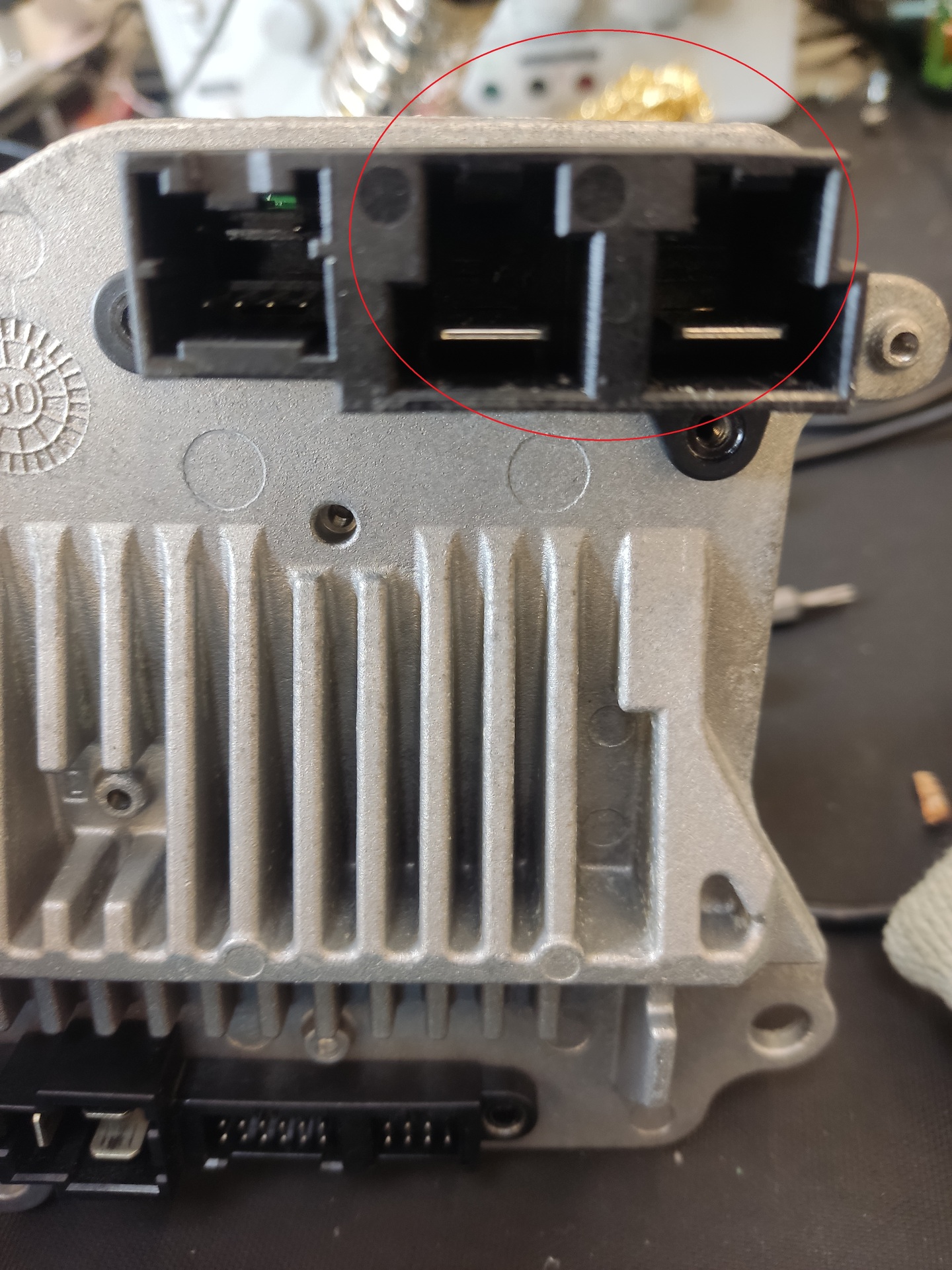

(#) Directors hozzászólása Nov 28, 2025 /
Nagy hőveszteség, páka

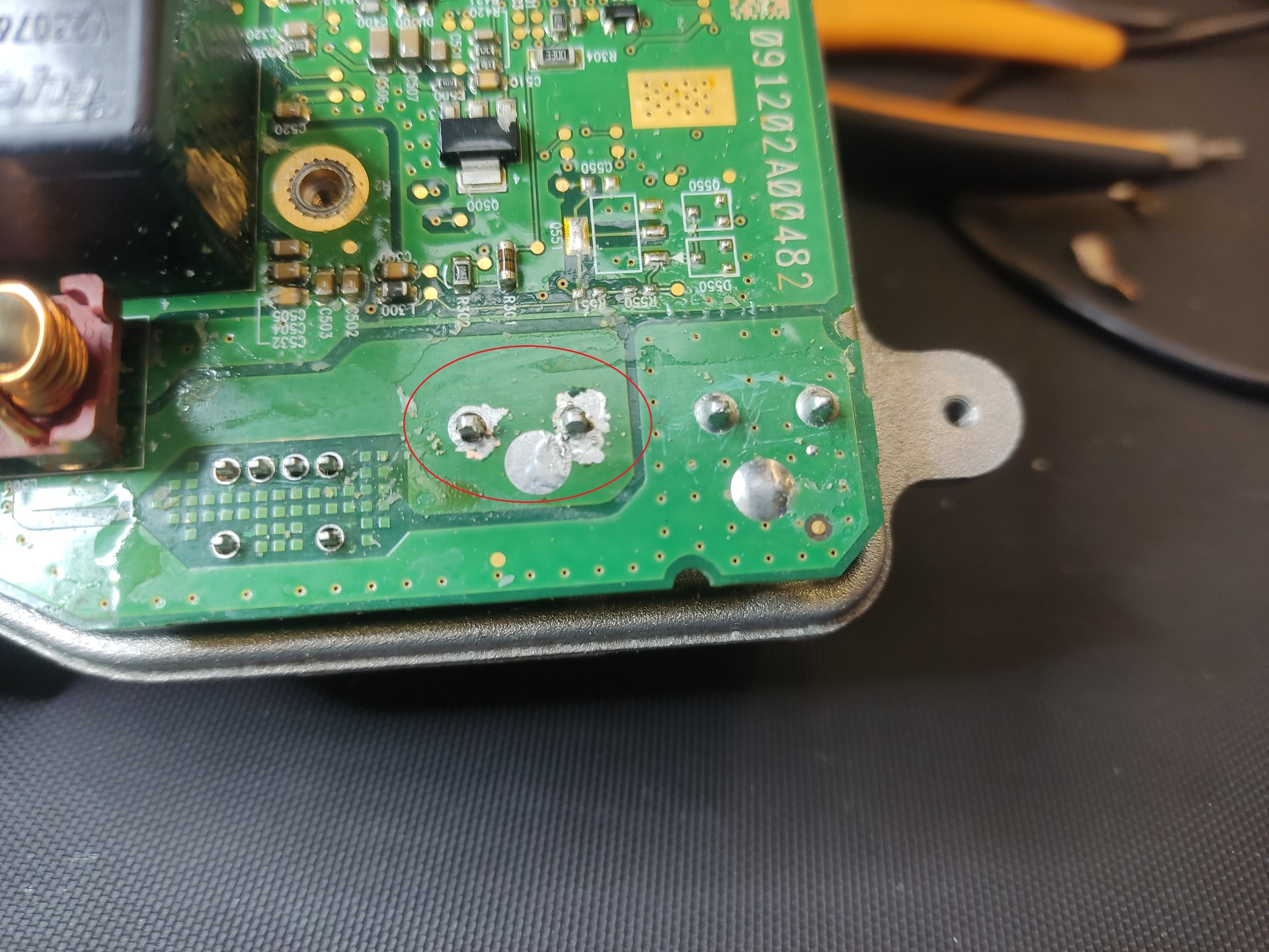

Van egy ilyen elektronikai panelem aminek a csatlakozóját kikellene forrasztanom.
Karikáztam hogy melyiknél ütköztem problémába.
Túl nagy a felülete és elviszi a hőt. Szerintetek hogyan tudnám kiforrasztani ezt az óriási csatlakozót a helyéről úgy hogy ne menjen tönkre a panel ?
(#) img válasza Directors hozzászólására (») Nov 28, 2025 /
Forró levegős állomással (pl. Quick 861DW), esetleg PID vezérlésű pákával (pl. JBC T480), 140 Celsius fok olvadási pontú ónnal, hogy lejjebb vigye a jelenleg rajta lévő ón olvadási pontját.
Meg az a csatlakozó blokk csak egyben távolítható el (nem egyértelmű, hogy csak egyet / mindet).
De mindenképpen szereld ki a panelt az autórádióból.

(#) Directors válasza img hozzászólására (») Nov 28, 2025 / 1
Köszönöm a tanácsaid.
Megpróbálom akkor.
Azért kell kiforrasztanom a csatlakozókat hogy kitudjam venni a nyákot.
(#) CHZ válasza Directors hozzászólására (») Nov 28, 2025 /
Első lépés, forraszd át nem ólommentes cinnel, könnyebben átmelegíthető így.
(#) Directors válasza CHZ hozzászólására (») Nov 28, 2025 /
Rendben, köszi!
Van is ilyen cinem. Megpróbálom vele.
Ugyanaz a logika mint amit javasoltam, csak az Sn63/Pb37 vagy Sn60/Pb40 nem viszi le annyira a hőmérsékletét (ezért javasoltam az előbbit) mert az utóbbiak 180 Celsius felett olvadnak. De Legyen szerencséd!
A hozzászólás módosítva: Nov 28, 2025
