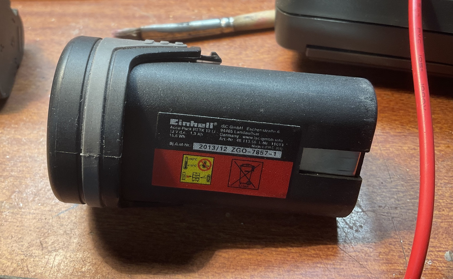

Nincs valakinek esetleg még egy ilyen Einhell akkus szerszáma? Sajnos sem akku, sem töltö nem kaphato hozzá ( amikor vettem 3 szerszámhoz adtak 2 akkut meg töltöt). Az én töltöm meg bedobta a törülközöt. Kb tudom mi a baja, de lehet, hogy még 2 Zener diodát ki kell majd mérni, ha kicserélem a P-FETet benne.
Elöre is kösz a segitséget.
(#) bbb válasza Massawa hozzászólására (») Kedd, 18:10 /
Kapható hozzá: Bővebben: Link
Amúgy a parkside akkuja nem jó hozzá véletlenül? Ránézésre nagyon hasonló...
A hozzászólás módosítva: Kedd, 18:11
(#) Massawa válasza bbb hozzászólására (») Kedd, 19:50 /
Kösz ez érdekes mert egyenesen az Einhellnél állitották, hogy nincs. Holnap majd ujra kérdezem.
Most nézem, hogy ez nem ugyanaz. Pár éve mokoltak valamin valamit, ami azzal járt hogy avezetö horony a másik oldalra került azaz nem lehet bedugni a gépbe. Egy ilyen már volt itt de vissza kellett adni.,
Most már érdekes lesz a töltö is….., hogy abbol hány verzio volt.
A hozzászólás módosítva: Kedd, 19:55
(#) bbb válasza Massawa hozzászólására (») Kedd, 20:34 /
RTTK12 van ráírva a képeden lévőre, ezért ugyan annak kellene lennie.
(#) uniman válasza Massawa hozzászólására (») Kedd, 21:17 /
„ilyen Einhell akkus szerszáma?”
Akkor mi is a szerszámod típusszáma?
Van ilyen akkus "szerszámom"... Ennek akkuját Parkside-hoz is használom. A Parkside topicban már említettem. Csak a vezető horonynak kellett helyet csinálnom.
Van töltőm is hozzá...
A hozzászólás módosítva: Kedd, 21:23
(#) uniman válasza uniman hozzászólására (») Kedd, 21:32 /
Ez lehetne...nagyon hasonlít az enyémre (2013-as) , csak régebbi: RT-TK 12 Li Bővebben: Link
