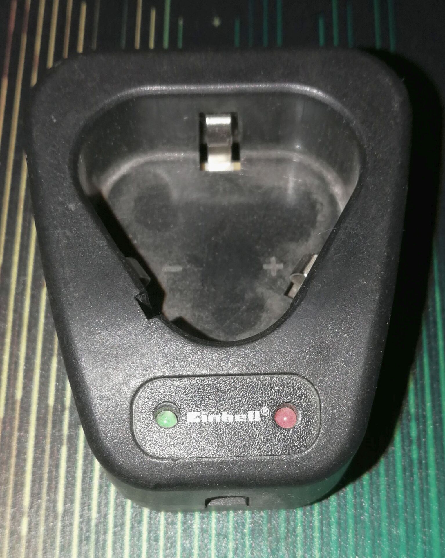

(#) Massawa válasza Massawa hozzászólására (») Jan 21, 2026 /
Közben kiderült, hogy lehet töltöt is rendelni. ( az aminek beraktad a képét 2 LEDdel).
itt a száma:446503801801. ( az eredeti 4511356 akkukhoz).

(#) uniman válasza Massawa hozzászólására (») Jan 21, 2026 /
Most megnéztem, nekem TH-CD 12-2 Li típusom van...
Töltő helyett ezzel talán jobban járnál.

(#) Massawa válasza uniman hozzászólására (») Jan 21, 2026 /
Ha esetleg érdekel itt van a töltö rajza amit én rajzoltam. nem biztos, hogy jó, de majd talán javitjuk.
EINHELL Töltö
Ha esteleg lesz idöd meg kedved, amig az enyém nem müködik kimérheted a tiedén hol mekkora feszültség van, ami biztos jol jön ha valakinek javitani kell a töltöt.
Sajnos sem a Zenereket, sem a tranyot nem tudom identifikálni.(SMD felirat nélkül).
Nem volt még belenézve...érintetlen. (Bizonyára a fólia alatt rejtőzhetnek a csavarok...de egyenlőre nem piszkálnám)
A hozzászólás módosítva: Jan 21, 2026
Az enyémen nincs alul folia csak 4csavar, és ez van benne.
Köszi. Valószínűleg az enyémben más lehet. A trapéz alakja alapján sejthető...
Az enyém is trapéz alapu felülröl ugyanolyan mint a tied. De ez a lap joval kisebb, csak a csavarok “lábaira” van dugva.
A lap a 3 kontaktus között van meg a táp foglalat van leszükitett oldalon.
