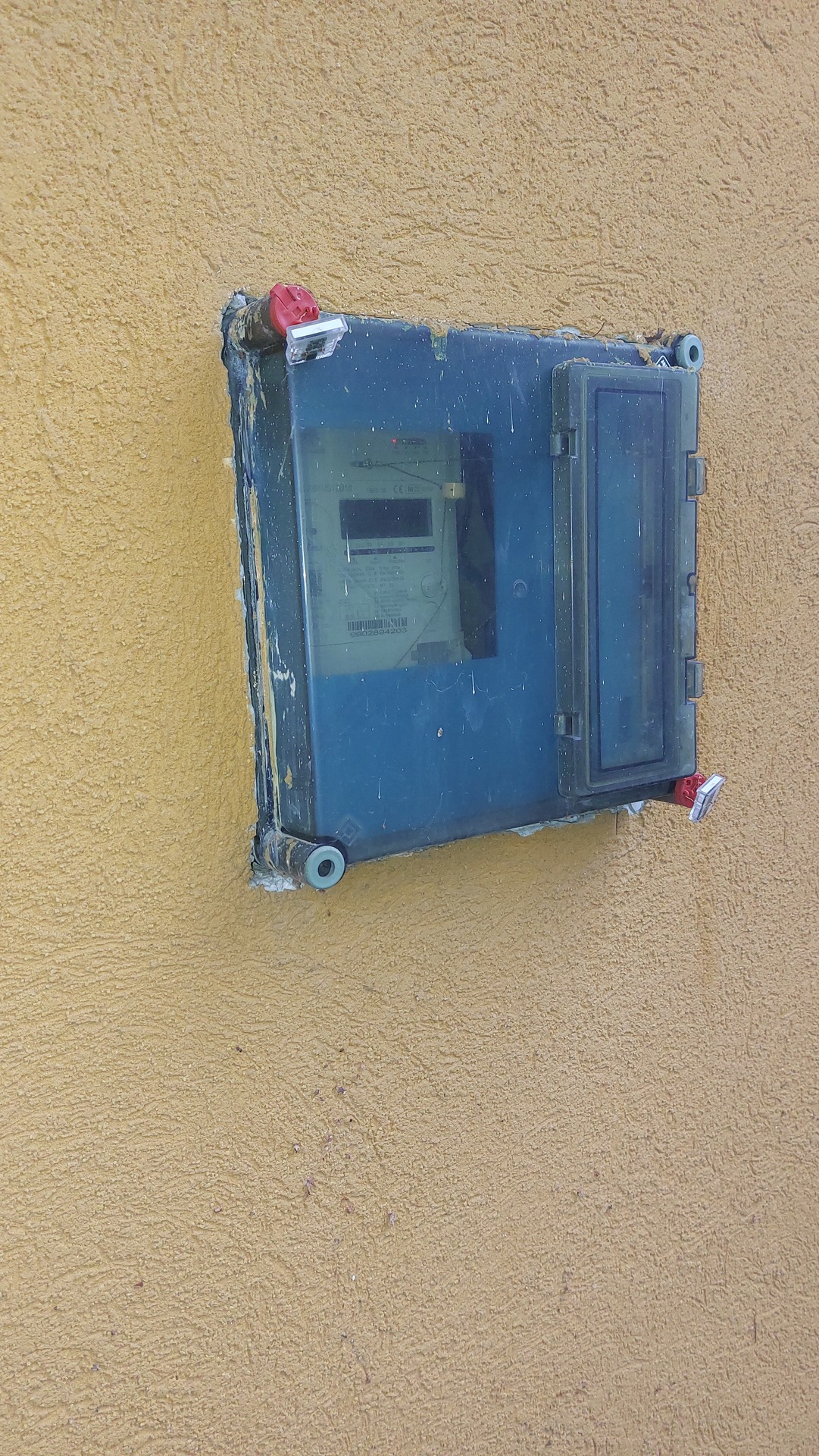

Plusz mérőóra vs dryvit
Az lenne a kérdésem, hogy a fénykép szerinti mérőhely esetében hogyan szerelnek fel egy újabb, H-tarifás mérőt?
Konkrétan arra gondolok, hogy a meglévő doboz szépen körbe van hőszigetelve 5 cm-es hungarocellel. Ilyenkor ez a doboz lekerül, felraknak egy akkorát, hogy a két mérő beleférjen, a kábelek pedig falon kívüli csövekben lennének vezetve?
(#) tothgyula válasza teglascs hozzászólására (») Jan 23, 2026 / 1
Ezt nyugodtan bízd a kivitelezőre.Közösen átbeszélitek. Egyébként az 5cm-es hőszigetelés nem sokat ér!
(#) teglascs válasza tothgyula hozzászólására (») Jan 23, 2026 /
Persze, a reg.vill.szer. mondja meg, hogy szabványos, hogy kell elkészítenie, de olyan sok borzasztóan csúnya, ok nélkül túlzott méretű, üres cellákkal "díszített" mérőhelyeket látni, hogy tartok a dologtól. A falon kanyargó, baromi nagy átmérőjű (40-es?) csöveket nem is említem.
A hőszigetelés több, mint 20 éve készült, akkor az 5 cm volt az elfogadott. Tudom, ma már vastagabbat raknak, de ez már így marad, anyagi okok miatt.
(#) CIROKL válasza teglascs hozzászólására (») Jan 23, 2026 / 1
Komplett doboz csere ,plussz még a csövezés is szerintem bővülni fog !
A szerelőd megmondja pontosan , ja ne ragadj le az első szerelőnél , érdemes több reg szerelővel konzultálni!
(#) teglascs válasza CIROKL hozzászólására (») Jan 23, 2026 /
Persze, több ajánlat kell, köszönöm.
(#) Atis57 válasza teglascs hozzászólására (») Jan 23, 2026 / 1
Én ezt hagynám igy, az óra kivétele után.
A két új mérőt a-- kerités mellé,--szemét tároló stb oldalfalára ,-- külün álló lemez/múanyag szekrénybe tetetném.
(#) teglascs válasza Atis57 hozzászólására (») Jan 23, 2026 /
Ez nem rossz ötlet, viszont így a lakáselolsztóhoz eljutni problémás lehet (a mérő mostani helyéről induló cső ez esetben nem lesz hasznàlható). De jól hangzik ez a mrgoldás!

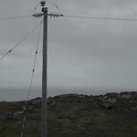

Izlandi vill szer
Izlandi elosztóhálózat egy pici darabja. 1F és földvisszavezetés?
Ez középfeszültségű ott 4kV és 13kV a szokásos. Teljesen amerikai stilusú,
(#) Bakman válasza Atis57 hozzászólására (») Jan 31, 2026 / 2
Bélyeg méretű képekről elég nehéz nyilatkozni.
(#) Atis57 válasza Bakman hozzászólására (») Feb 1, 2026 /
Nálam egészen kockásig nagyitható...........
A lényege 1F "távvezeték " csak fázissal , azaz földvissza vezetéssel .De gránitos, bazaltos talajon?
