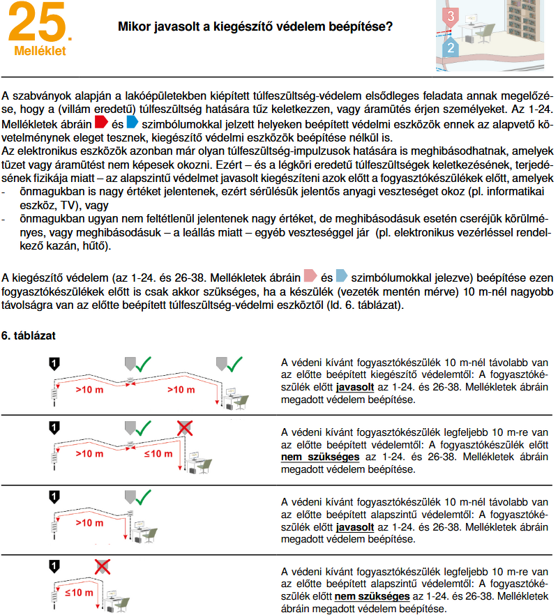

Varisztort sem éri meg otthon barkácsolni, mert amikor elhasználódnak akkor túlmelegednek és kigyulladnak... ezért van minden varisztoros túlfeszvédőben gyárilag hőbiztosító.
Koordinált azt jelenti, hogy a fogymérőnél a lakáselosztóban és a végáramkörökön a készülékek más-más lökőfeszültség szintet viselnek el (6kV->4kV->2,5kV->1,5kV), te pedig a túlfeszvédelmi készülékekkel a betáptól a fogyasztóig fokozatosan egyre kisebb energiát elnyelő és kisebb feszültségszinteken működésbe lépő készülékeket kezdesz beépíteni, pl. T1(fogymérő)+T2(lakáselosztó)+T3(fogyasztó) fokozat mind külön.
Az ökölszabály 10m, ha van már beépítve egy eszköz, akkor ezen a távolságon belül védettnek tekinthető egy alelosztó vagy egy fogyasztó. De önmagában egy T1 még nem elég mert az túl magas feszültségszinten véd, önmagában meg egy T3 túl gyenge a nagy energiák levezetésére. A távolság miatt a fogymérőhöz beépített eszköz a te esetedben megvédi a lakáselosztót is. Ilyenkor érdemes kombinált eszközt használni pl. T1+T2 és akkor már a fogymérőnél megvalósul az alacsonyabb feszültségszintű védelem.
A kombinált eszköz önmagában már koordinált, vagy mindkét követelményt tudja egyetlen varisztor vagy a két különböző túlfeszlevezető egység között a készülékbe van építve a "10m-es vezetékszakasz", csak ekkor csatolóinduktivitásnak hívják.
Ha csak valami olcsó legyen alapon beépítenél valamit akkor az legyen T2 típus, egy ilyen eszközt vegyél és lehetőleg a fogymérő helyen építsd be úgy hogy a földelőre való csatlakozás és a PEN szétválasztástól való távolság a lehető legrövidebb legyen, 10-50cm és inkább a fázisok legyenek hosszabbak és "V" alakban bekötve, vagy megszakítod a fázis és nullavezetőket egy fővezetéki sorkapoccsal és arra kötöd rá rövid és vastag vezetékekkel a túlfeszvédőt, ilyenkor elég a TNC 3 pólusú.
TRACON ESPD2-40-3P T2 AC
Ha a fogymérőn átmegy a földelővezető is, vagy lényegesen messzebb van a PEN szétválasztás, vagy csak a lakáselosztóban van hely a beépítésre, akkor egy 4-pólusút vegyél:
Tracon ESPD2-40-4P T2
Ha pedig jól akarod megcsinálni, akkor a fogymérőhöz egy T1+T2 kombit tegyél, 3 vagy 4 pólusút a fentiektől függően:
Tracon ESPD1+2-12.5-4P T1+T2
Az érzékeny végáramkörökhöz, mondjuk a nappaliba a 2m-es LED TV fali dugaljára kötve, meg a mosó-szárítógép vagy dolgozószoba asztali PC/laptop betápjához egy T3 kategóriásat:
Tracon ESPD3-3-2P
Ez lehet akár dugaljba dugható típus vagy hosszabbítóelosztóba épített, pl:
SCHNEIDER PME1WB-GR
Ha pedig ez egy mini 30nm-es lakás és egyik végáramkör és dugalj sincs messzebb vezetékezve a fogymérőtől mint 10m, akkor az a legpraktikusabb ha egyetlen készülékkel már a fogymérőnél lecsökkented a védelmi szintet a legalacsonyabbra:
Tracon ESPD1+2+3-25-4P
Ha pedig minőségben jobbat akarsz, akkor ezeket a kategóriákat vedd pl. DEHN termékekből.

Köszönöm, ez hasznos leírás volt.

Lehet kapni készen is szűrőt. Csak az első túlfeszültségvédő készülék után legyen beszerelve, különben átmennek rajta a nagy áramú impulzusok és feszültséglökések.
SCHURTER FMBD-345A-2512
De a túlfeszültségvédelem fontosabb, a hálózatminőség terén a kapcsolóüzemű tápok pedig sok mindent elviselnek. Háztartásban nincs jelentősége, illetve a nagyon zajos eszközökben ott a szűrő beépítve hogy ne szennyezzék a hálózatot, például egy PC tápban.
