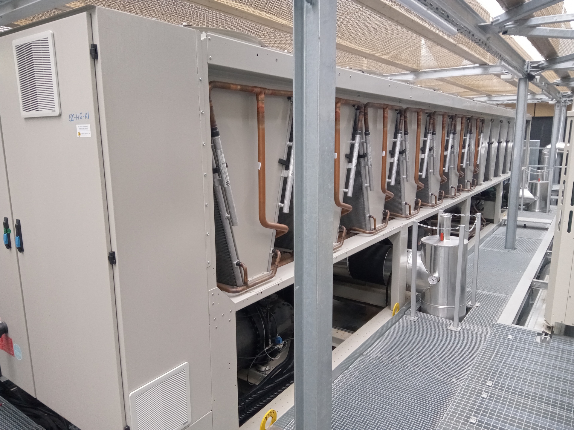

Tettünk 22 kwos Samsung két lépcsős hőszipkát, 80 fokot tud, R32/R134A rendszer. 50 fokos vízzel kifűtik a 20 radiátoros lakatos műhelyt. 300m2. Második fokozat csak mostanában, -10 alatt kapcsolt be, előtte soha nem hallották.
Köszi, kinőttem a játékból, illetve van pár rendszer, amivel játszhatok, ha szeretnék. 3x1,65 MW, vagy 750+400kW. Jó móka.
