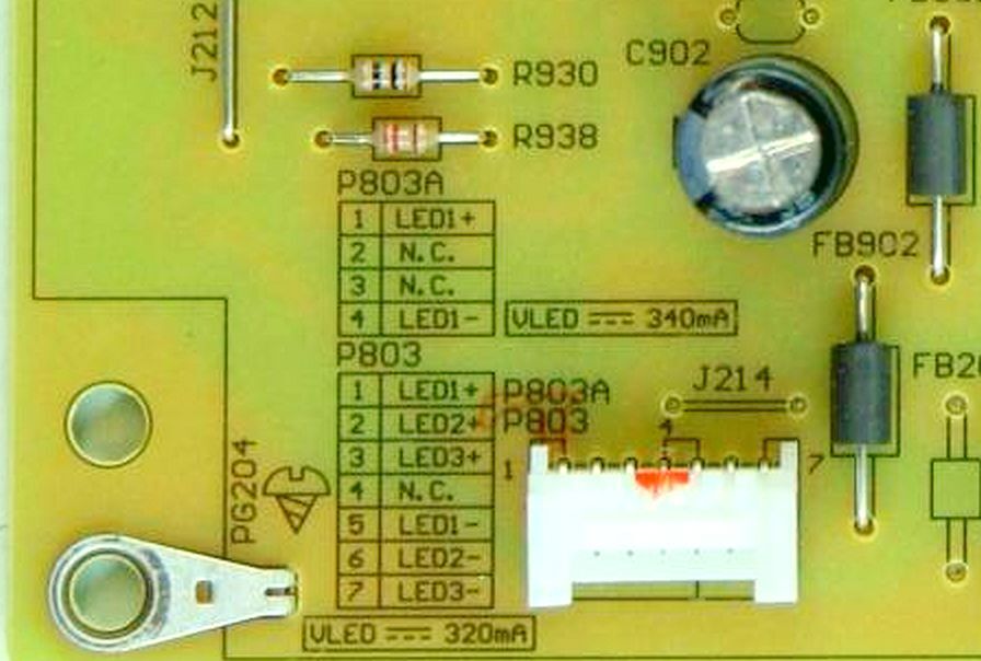

(#) 13_Balu50 hozzászólása Feb 11, 2026 /
Thosiba 32
Sziasztok !
Adott egy 13 éves TOSHIBA 32E2533D LCD TV háttér világítása megadta magát. 3 ledsor van benne soronként 8 db 3V led van benne, mindegyik ledsoron 2db led ment tönkre. Beforrasztottam hozzá hasonló ertékü ledeket ezt már sokadjára megtettem, de mindig ezek közül hibásodik meg valamelyik. Ha labortápra rakom 24 V-ra mind a hámat párhuzamosan nem hibásodik meg és 70-80mA az áramfelvétele ami normális mert a 3 nak 250mA van a panelra szitázva. Aztán ha a saját tv.ről kapja induláskor 24 V, aztán pár másodperc mulva felugrik 31 V ra aztán szintén pár másodperc mulva 18-19 V- ra áll be ekkor normális a fénye, de 31 V nál jelentősen túl van terhelve ilyenkor van vége valamelyik lednek.
Ez gondolom nem természetes , mit lehetne tenni ? Magáról a led driver meghajtóról nem találtam rajzot az 1 ledsor 1-5 pin, a 2 ledsor 2-6 pin, a 3 ledsor 3-7 ről kapja a meghajtást. Viszont bármely ledsoron elszáll egy led a led driver gondolom letilt.
Valaki találkozott e ilyen problémával. ha újra cserélném a 3 ledsort ez a hiba megszünne vajon, vagy hamarosan a abban is megadná magát a leggyengébb láncszemnek tünő led, mert akkor hagyom az egészet.
(#) Ge Lee válasza 13_Balu50 hozzászólására (») Feb 11, 2026 / 1
Önmagában a led csere akár jó is lehet, de én hosszú távra sem csinálnék olyat, mindig össze szoktam kötni a driver áramának csökkentésével. Már az is elég, ha 15-25%-ot csökkentesz az áramgenerátor áramán, ez általában egyetlen ellenállás cseréje vagy mósosítása.
Elvileg egyben kéne menni a 3 sornak, nem külön külön áramgenerátorokról, és nem párhuzamosan hanem sorosan, de azt a TV-t nem ismerem.
(#) 13_Balu50 válasza Ge Lee hozzászólására (») Feb 11, 2026 /
Igen de melyik az ? a led driver környéken megpróbálom megkeresni, mivel rajz nincs. Végső soron az is lehet hogy sorba van kötve a 3db ledsor, ennek utánna nézek kiveszem a tápot és megnézem a hátoldalán a nyákot.

(#) 13_Balu50 válasza uniman hozzászólására (») Feb 11, 2026 /
Igen olyan mint a képen. A hátoldalon BD9486F ic van benne, melyik lábán lévő ellenálláson kell változtatni, hogy csökkenteni tudjam az áramgenerátor áramát.
Általában az áramgenerátor vége egy FET, annak a source lábán van egy 2W-os ellenállás.
(#) 13_Balu50 válasza Remci hozzászólására (») Feb 11, 2026 /
Oke azt tudom hogy ott vissza lehet vennei, vissza is van, de bekapcsoláskor megugrik a fénye és akkor pár bekapcsolás után vége.
2 db. fet van az egyik pozitivra megy vagyis az 1 pinre. Rakok fel képet.

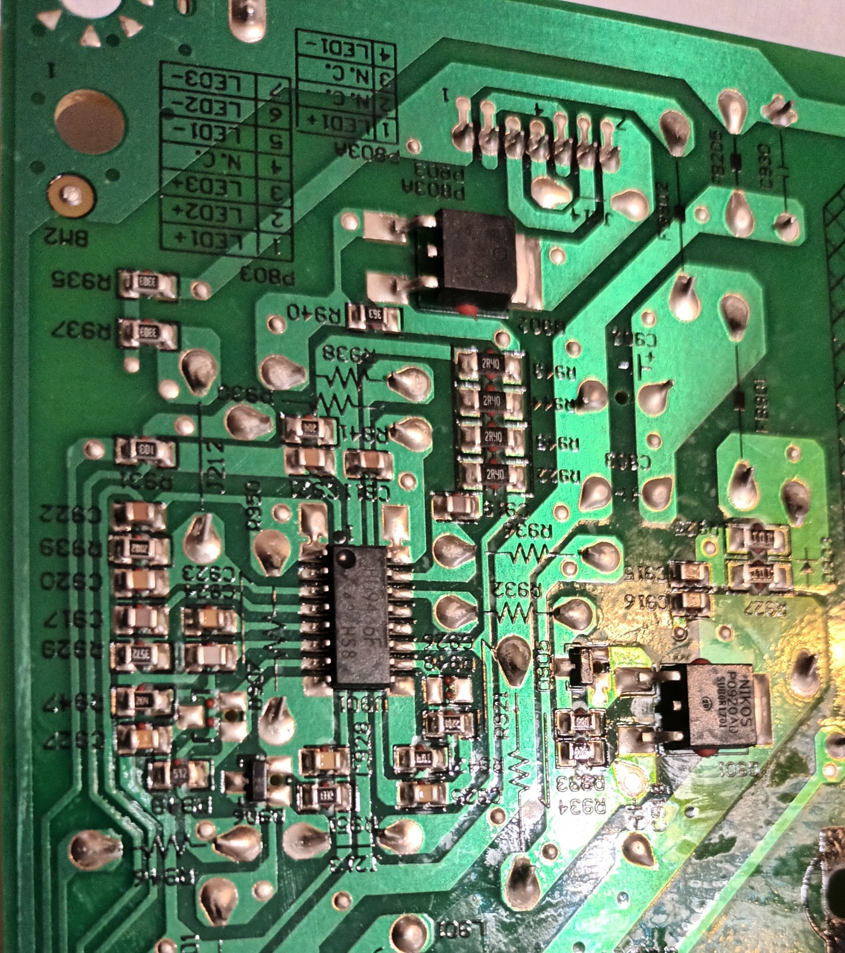

(#) 13_Balu50 válasza 13_Balu50 hozzászólására (») Feb 11, 2026 /
Itt van a kép
Ha jól gondolom a 2R40 es ellenállásokból vegyek le egyet (mivel párhuzamosan vannak) igy nő az ellenállása, ezáltál kisebb lesz az áramgenerátor árama ?
A másik fetnek (P0920AD) is az S lábán ami a FET tuloldalán van van egy kb 2 w-os kis ertékü ellenállás pár tized ohm amelyik a 22µF/250V negativ ra megy.
(#) Ge Lee válasza 13_Balu50 hozzászólására (») Feb 12, 2026 /
Nagy eséllyel igen, de meg kell mérni a ledek áramát előtte is meg utána is, hogy kisebb lett-e és mennyivel.
(#) 13_Balu50 válasza Ge Lee hozzászólására (») Feb 12, 2026 /
A TV a saját tápjáról bekapcsolásnál a 3X8 darab led sorban 80mA vesz fel 60V on, Aztán kb 5 másosdperc után elkezd növekedni a feszültség és az áram is 90V/ 130 mA ig, aztán itt betilt. A feszültséget egy Voltcraft M-3630B vel mértem, holnap megnézem szkóppal, kiváncsi leszek rá.
