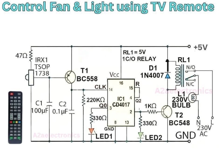

Hello! Ki is kapcsol, mert vagy a Led világít, vagy a relé húz. (Q0 és Q1)

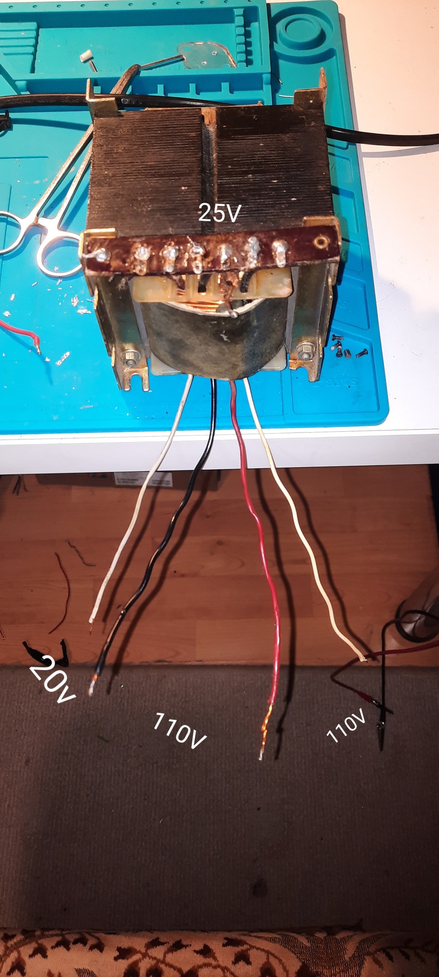

TranformátorSziasztok!Van egy ismeretlen transzformátorom képen. Szekunder oldalra adtam 25 V Ac és a primereket mértem és a képen látható eredmény jött ki. Szűrkét meg a fehéret használgatom 230V ra kapcsolva. Szekunder telyesitményt meg lehet határozni huzal vastagságból?
A huzalméret a legmegbízhatóbb alapadat. Ebből meg lehet az áramot határozni, amit a feszültséggel szorozva megkapod a teljesítményt.
De abban már nincs egységes álláspont, milyen áramsűrűséggel célszerű számolni. Ha tartós terhelésre méretezel, akkor a 2,5-3 A/mm2-t javaslom. Tehát kiszámolod a huzalod keresztmetszetét, és megszorzod mondjuk 3-al. Pl. 2 mm-es huzal esetén 2x2xpi()/4 = 3,14 mm2. Ezt 3-mal szorozva, közel 9 A a terhelhetőség.
1,6 huzalal van tekerve. Most mértem meg.
Ha ott van előtted a trafó, akkor a tekercsek DC ellenállásának precíz megmérése is segítség lehet (sima ohm mérő általában nem elég pontos). Ebből kiszámolható, hogy mekkora terhelő áram, kb. mennyi rézveszteséget okoz a trafón.
További lehetőség, hogy terhelést raksz a trafóra és figyeled mennyire melegszik. Ha gyorsan emelkedik a hőmérséklete, forró lesz, akkor az a terhelés sok volt neki. Ha órák múlva is hideg, akkor meg jó eséllyel többet is elbír...
Az 3 A/mm2-el számolva 6 A, és ha 25V a szekunder feszültség akkor az 150W.
Ha csak az ellenállást mérjük meg (pontosan), abból hogyan lehet következtetni az áramra? Ha nem tudjuk a feszültséget, és a menetszámot, akkor nem tudjuk milyen hosszú lehet a huzal (mert arra gondolok ez kellene még az ellenállás méréshez). De ha tudjuk a feszültséget, a menetszámot akkor is saccolni kell.
A feszültséget ismerjük, megmérte a kérdező.
Ha kiszámoljuk adott áramra a veszteséget (primerre és szekunderre is), akkor a hatásfokot is megtudjuk. Egy ekkora trafótól pedig sacc/kb. legalább 95% hatásfok elvárható. De a fizikai méteretek alapján kiszámolható az is, hogy adott teljesítménytől kb. menyivel lesz melegebb a környezeténél. Ezt kapásból nem tudnám (vagy max saccolni), de valószínűleg egy hűtőborda számoló-saccoló, vagy bármelyik MI tudna erre képletet saccolni. Tehát azt mondom, hogy mondjuk ne menjen 80°C fölé a trafó, ahhoz saccolható a max veszteség, abból meg számolható, a tekercsek ellenállásának ismeretében, a primer és szekunder árama, ill. teljesítménye. Ha pontosabb eredmény kell akkor a vasveszteséget is hozzá kell venni, ez a trafó üresjárási valós teljesítményfelvétele + sacc. néhány % a szórása miatt - amikor terheljük. A hozzászólás módosítva: Feb 12, 2026
5A-t még 2,5 A/mm2 áramsűrűséggel is elvisel az 1,6-os huzal, akár korlátlan ideig. Ha a trafó egyéb méretezési paraméterei is rendben vannak (például a primer nem melegszik terheletlenül is), akkor nyugodtan terhelheted folyamatosan 5 A-el.
Az nem a meg mért azt én kapcsoltam a trafóra 25V
Egy kérdés akkor a szürkét és a fehéret be köthetem 230V nak a piros meg a feketébe 2 2 ér össze van forrasztva.

Kösd be ahogy gondolod, és mérd meg a nyugalmi áramot. Egy 120-150 W-os lemezelt trafónál, kb. 50-100 mA körüli értéket gondolok ideálisnak, ha azt tartós terhelésre tervezték.

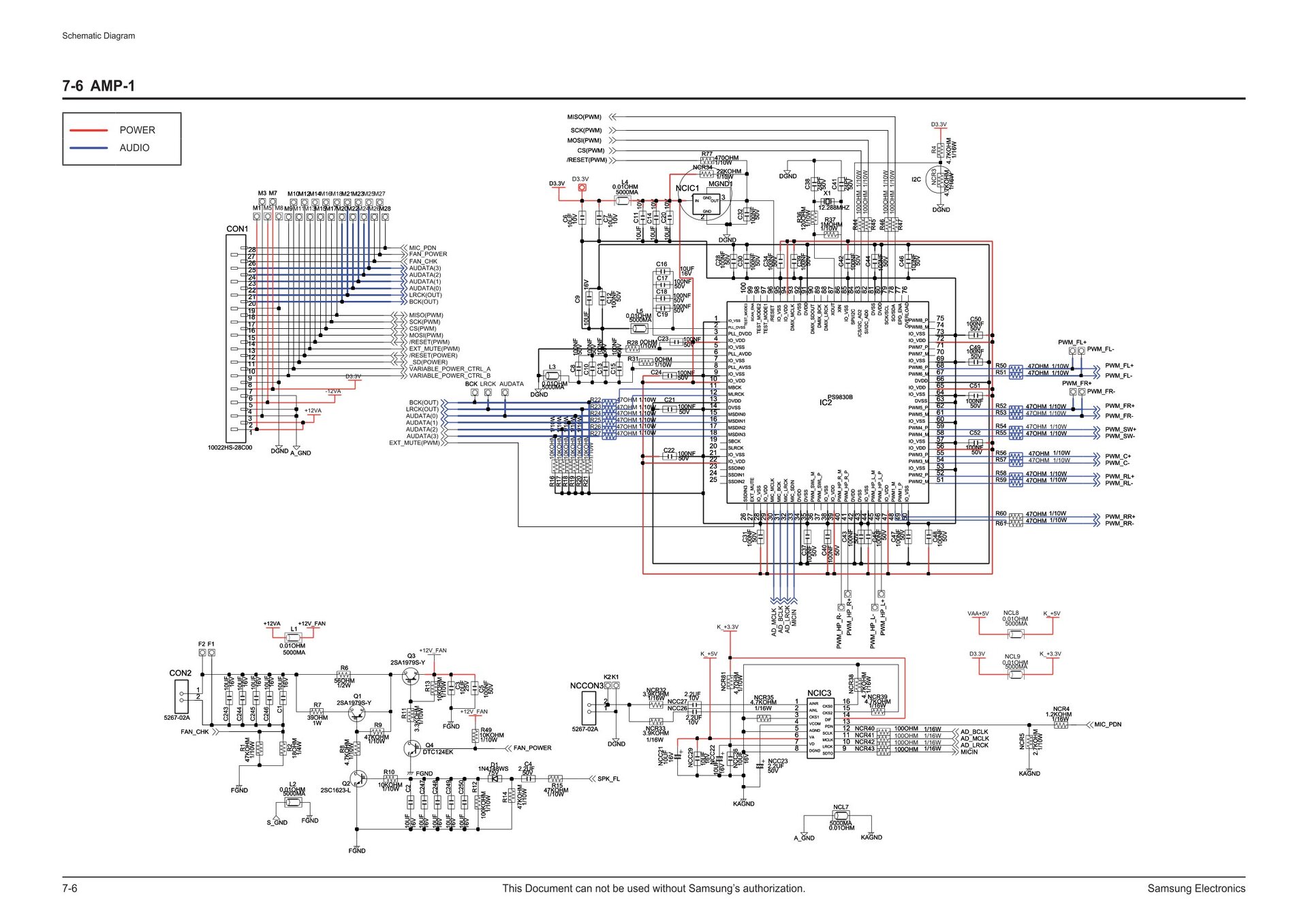

A PS9830B-hez csak egy 2 oldalas adatlap érhető el. Az annyit állít, hogy az iparági szabványnak megfelelő audioadatformátumokat fogadja el 16–24 bites audioadatokkal. Akár van esély rá, hogy működhet, de ehhez előbb ki kellene deríteni pontosan milyen formátum amit kap, és az alkalmazni kivánt DAC-nak is támogatnia kell ezt a formátumot.

Azt hiszem én nem fogom tudni kideríteni pontosan milyen formátumot kap. ![]() (Talán ettől az IC-től?) Ha mégis próbára rákötöm a DAC-ot, akkor az elromolhat? Vagy ártani nem tud neki, csak simán nem lesz hang?
LC87F5CC8A egy 8 bites mikrokontroller, ez vezérli a gépet, de az audio a DSP-től (TMS320DA788B) jön I2S buszon. Ez lenne a BCK, LRCK, AUDATA és kell még a GND. Ha a hiba nem máshol van, és a PS9830B megkapja a jeleket, akkor működhet. A PCM5102 szintén I2S-t fogad, mindkét rendszer 3.3V-os. Ha nem kötöd el tönkre nem fog menni, max nem működik.
Megmértem a trafót.
60mA a nyugalmi árama. 2 X 27V kimenete. 8V kimenet Szürke fehéret kötöttem be.
