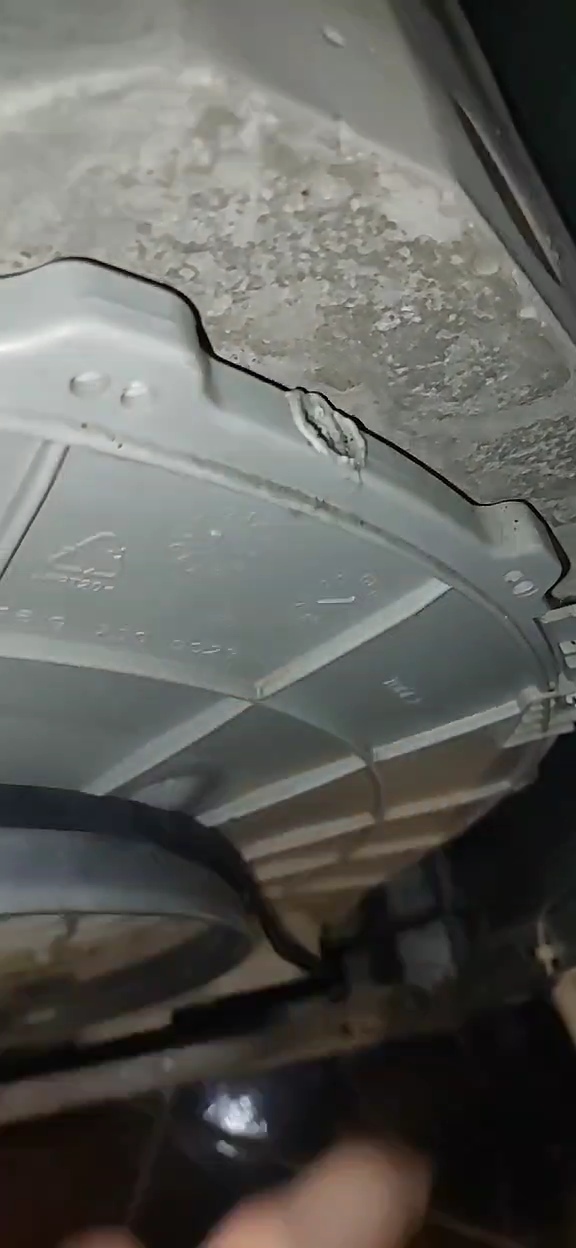

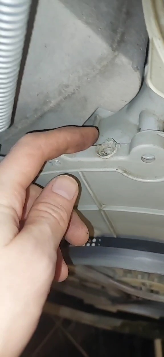

Whirlpool AWE katasztrófa
Whirlpool AWE akármi förtelemmel történt valami, vagy rosszul tettem vissza a bordát a dobajtóval szemben és kiesett menetközben, vagy ki tudja, korábban is csörömpölt valamiért, de nem lett meg az oka..
Szóval a nyíláson átpréselődő ruha nyomása kinyitotta a dobajtót, a kisebbik szárny teljesen nyitott állapotban van beszorulva, nem tudom hol volt ennyi hely (felső állásban?), de most ott tartok, hogy szemétbe vágom az egészet.
Hogyan lehet a csavarozás ellenére pár ponton rögzített üst oldallapot leszedni és a mozdíthatatlan hajtatli tengelycsavart meglazítani?

(#) Wind-Storm válasza Wind-Storm hozzászólására (») Márc 1, 2026 /
hajtatli = hajtatlan oldali
(#) Wind-Storm válasza Wind-Storm hozzászólására (») Márc 3, 2026 /
Azt akartam volna megfogalmazni, hogy ilyen bosszantó ponthegesztéseket találtam, amikkel nem tudom hogyan lenne a legjobb elbánni..
(#) zolika60 válasza Wind-Storm hozzászólására (») Márc 3, 2026 / 1
Fúrd meg.
(#) stenglt válasza Wind-Storm hozzászólására (») Márc 4, 2026 /
Vékony vésővel, vagy élesre köszörült csavarhúzóval és kalapáccsal finoman le tudod vésni.
A hozzászólás módosítva: Márc 4, 2026
(#) Josi777 válasza Wind-Storm hozzászólására (») Márc 4, 2026 / 1
Az ilyen esetekben sokszor segít, ha a fűtőbetét ki van véve és a beakadt ajtót ki lehet szabadítani egy nagy erős csvarhúzóval, majd visszafordítani a dobot. Nem egy könnyű feladat, de szokott sikerülni. De ha mégsem, akkor marad az üst oldalának a levétele. A ponthegesztéseket, ahogyan azt már írták, oldalról egy éles vésővel el lehet vágni. Én pórias egyszerűséggel egy csavarhúzót szoktam beleütni, majd vízpumpa fogóval megfogom és kifeszítem. A hajtás ellenoldali tengelyt csak akkor kell kiszabadítani, ha elgörbült vagy lejött a fűtőbetét leszorító (mivel annak a csavarjához ki kell venni a dobot). Ha le van véve az oldallap, akkor már vissza lehet forgatni a dobot.

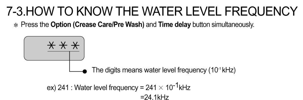

LG mosógép
Jó szomszédomnak vízszinthibát jelez az LG WD 10302 TUP (sz.sz. 509 PNUZ 025831) mosógépe.
Amúgy rendben működik, mindent csinál, a ruha is tisztán jön ki belőle.
Mi lehet a nyűgje?
(#) zolika60 válasza granpa hozzászólására (») Márc 10, 2026 /
Itt egy magyar nyelvű használati utasítás. A szlovák után, fejjel lefelé. Ezért kicsit nehezen olvasható. Ebből kinézheted a hibajelzés pontos okát, már ha van hibakód. Én a magam részéről nem foglalkoznék vele, amíg rendben mos.
(#) granpa válasza zolika60 hozzászólására (») Márc 10, 2026 /
Hibakód van, abból tudja, amit mondott. (bár nem emlékszem, hogy szinthibát vagy vízhiányt)
Megkérdezem.
PE jelzés=vízszintérzékelő hiba. Szedhetem szét, hacsak nincs valami okkult módszer a hiba valódiságának vizsgálatára. Mondjuk, eddig se túl, se alá nem töltött.
(#) zolika60 válasza granpa hozzászólására (») Márc 10, 2026 / 2
Szerintem fújj bele a szintérzékelő csövébe, nincs-e eldugulva. Ha túl sok mosószer kerül bele és nagyon habzik elég gyakran előfordul.
(#) Gafly válasza granpa hozzászólására (») Márc 10, 2026 / 1
A dob aljától az érzékelőhöz futó vékony gumicsőben lerakódás (mosószermaradék) lehet, vagy kirepedhetett, így a légnyomás nem jut el az érzékelőhöz. Ha van affinitása a szereléshez, a felső burkolat eltávolítása után ellenőrizze a vékony gumicsövet. Ha láthatóan piszkos vagy vizes, vegye le és fújjon bele, hogy kitisztuljon.
(#) granpa válasza Gafly hozzászólására (») Márc 10, 2026 /
Affinitás van csak andung nincs.
(#) uniman válasza granpa hozzászólására (») Márc 11, 2026 / 1
Szia! Elég a mosógép tetejét lekapni (Csak 2 csavart kell kicsavarni).
Valahogy így!
A vízszintkapcsoló hozzáférhető. Analóg cucc, 5V-os és a vízszintet (nyomást) frekvenciaváltozással jelzi. De a freki beállítás elmászhat, ezért lehet, hogy ki kell cserélni. Ha a gumicső átfújása, légcsapda kipucolása után sem lesz jó.
