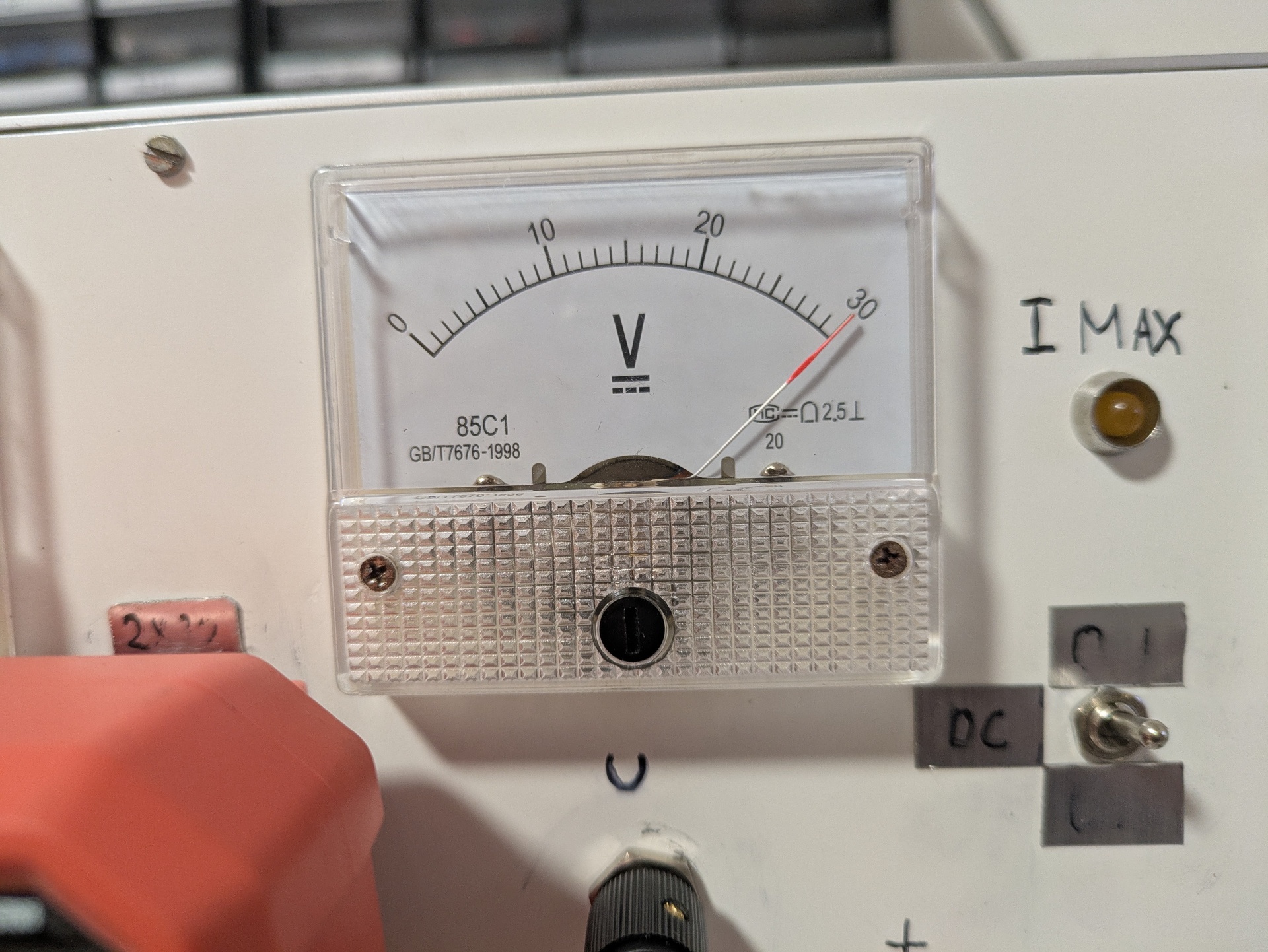

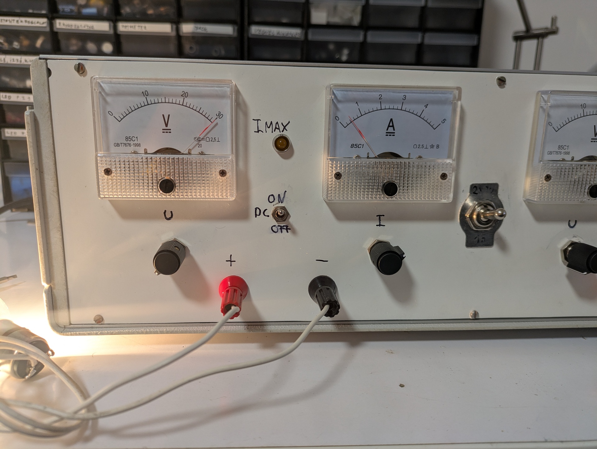

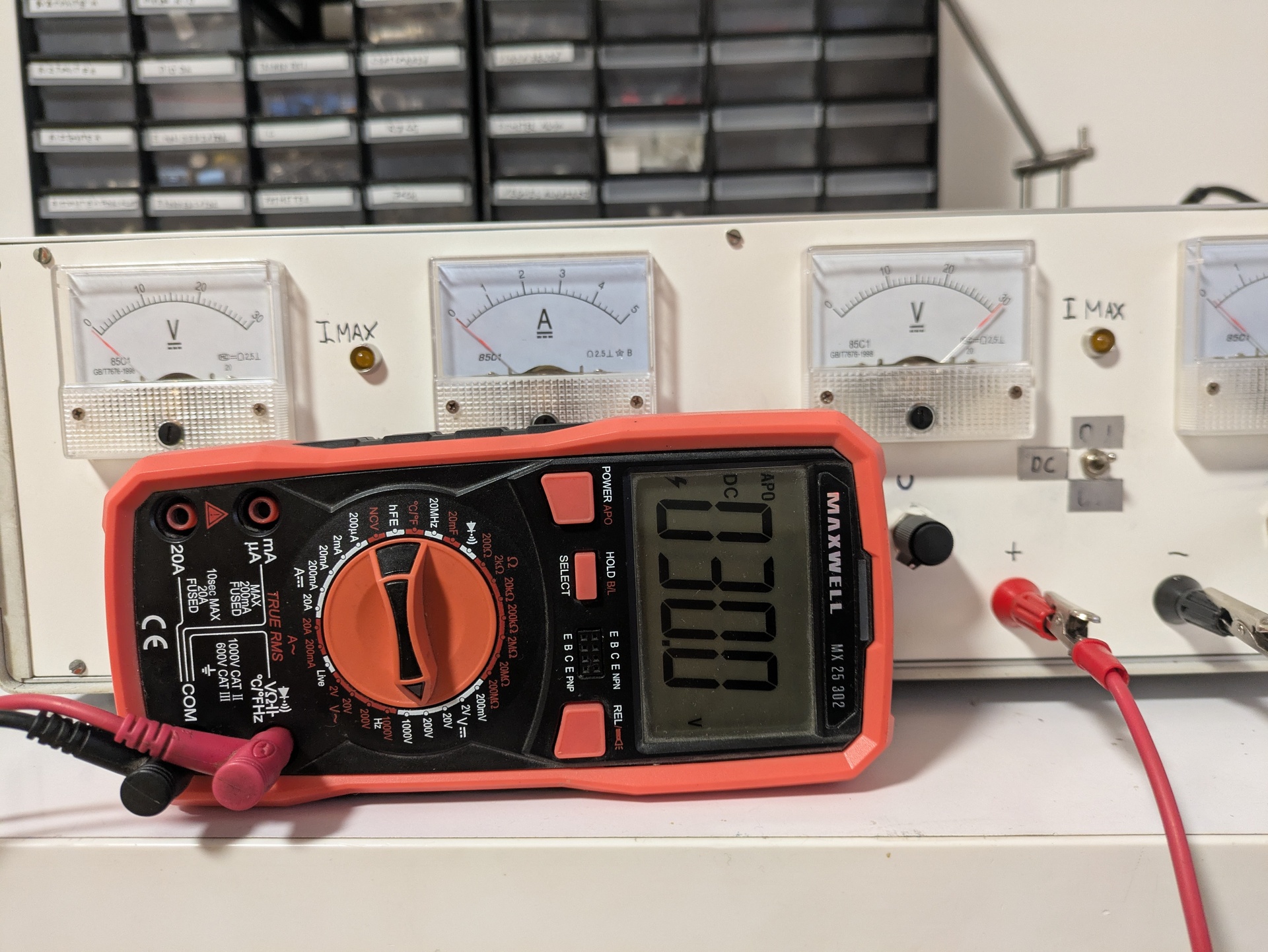

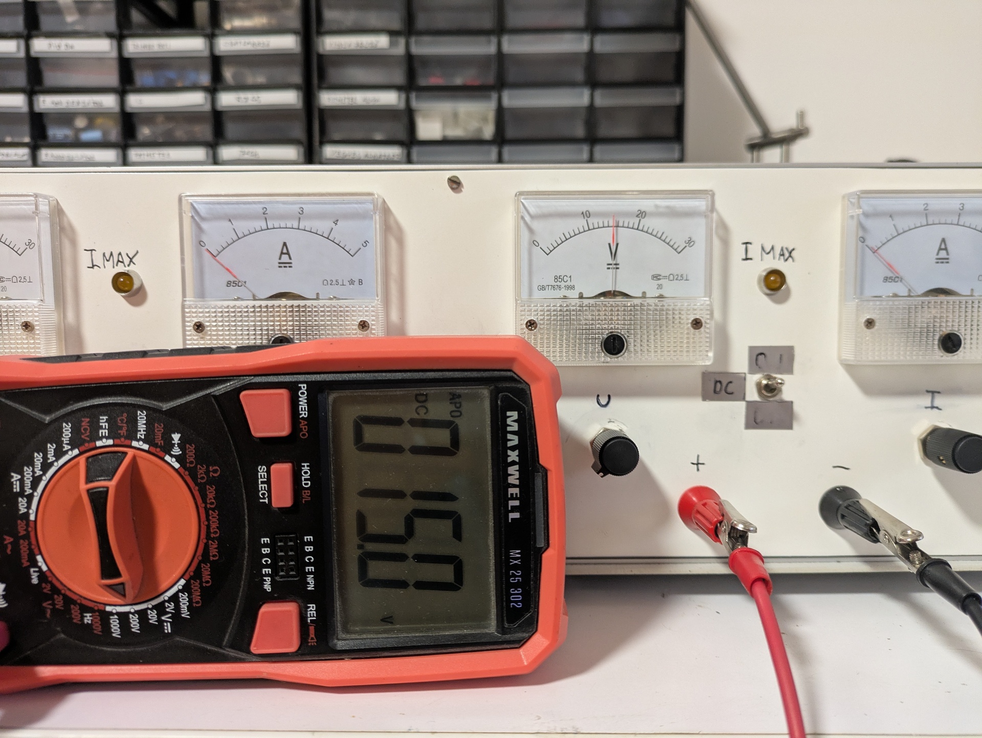

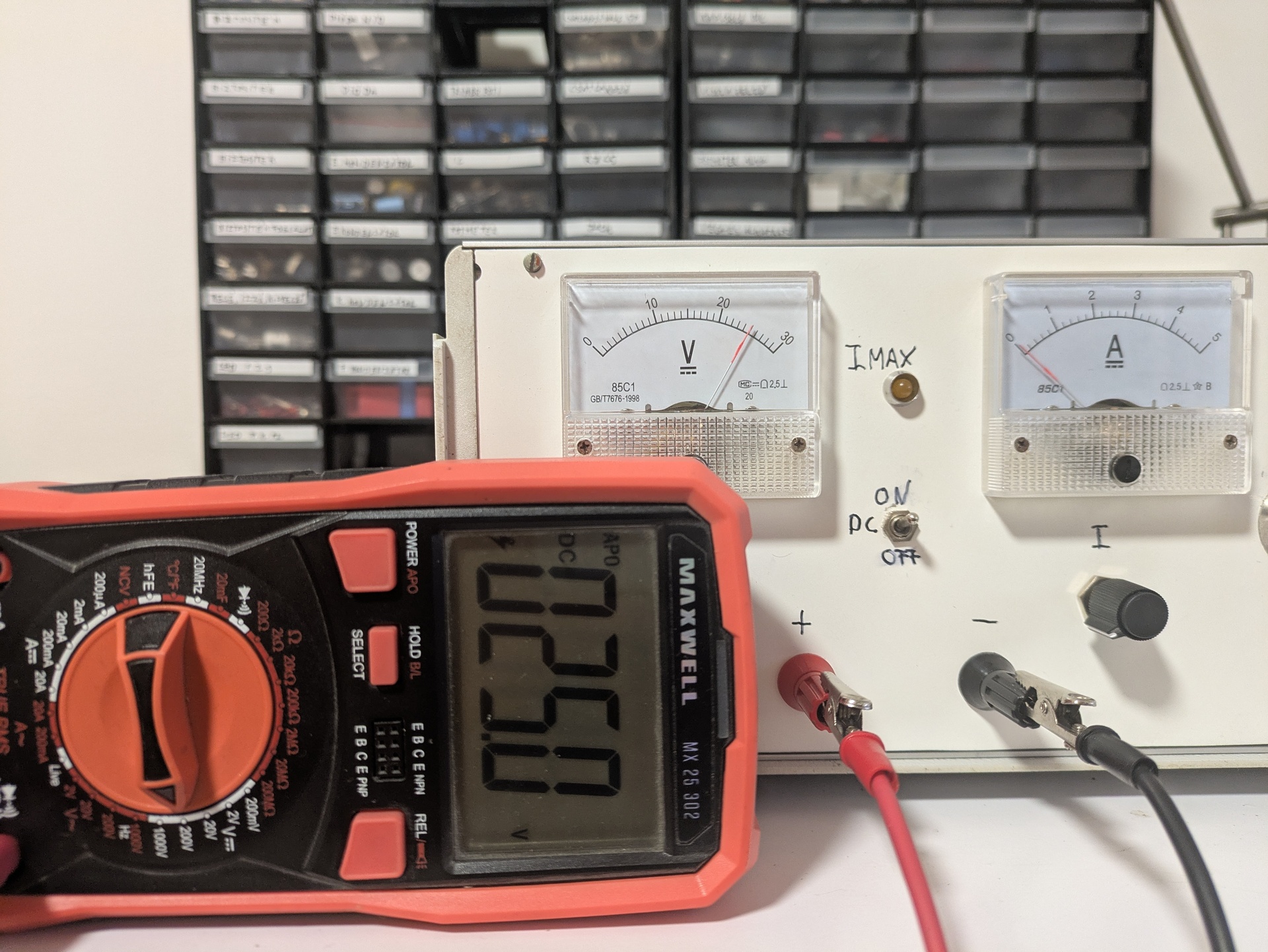

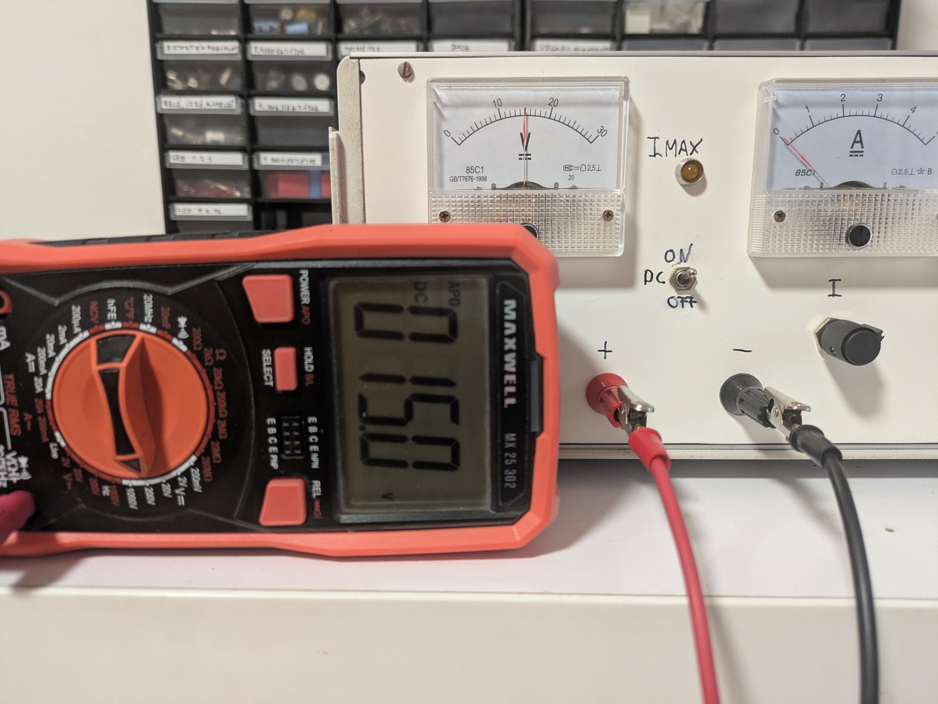

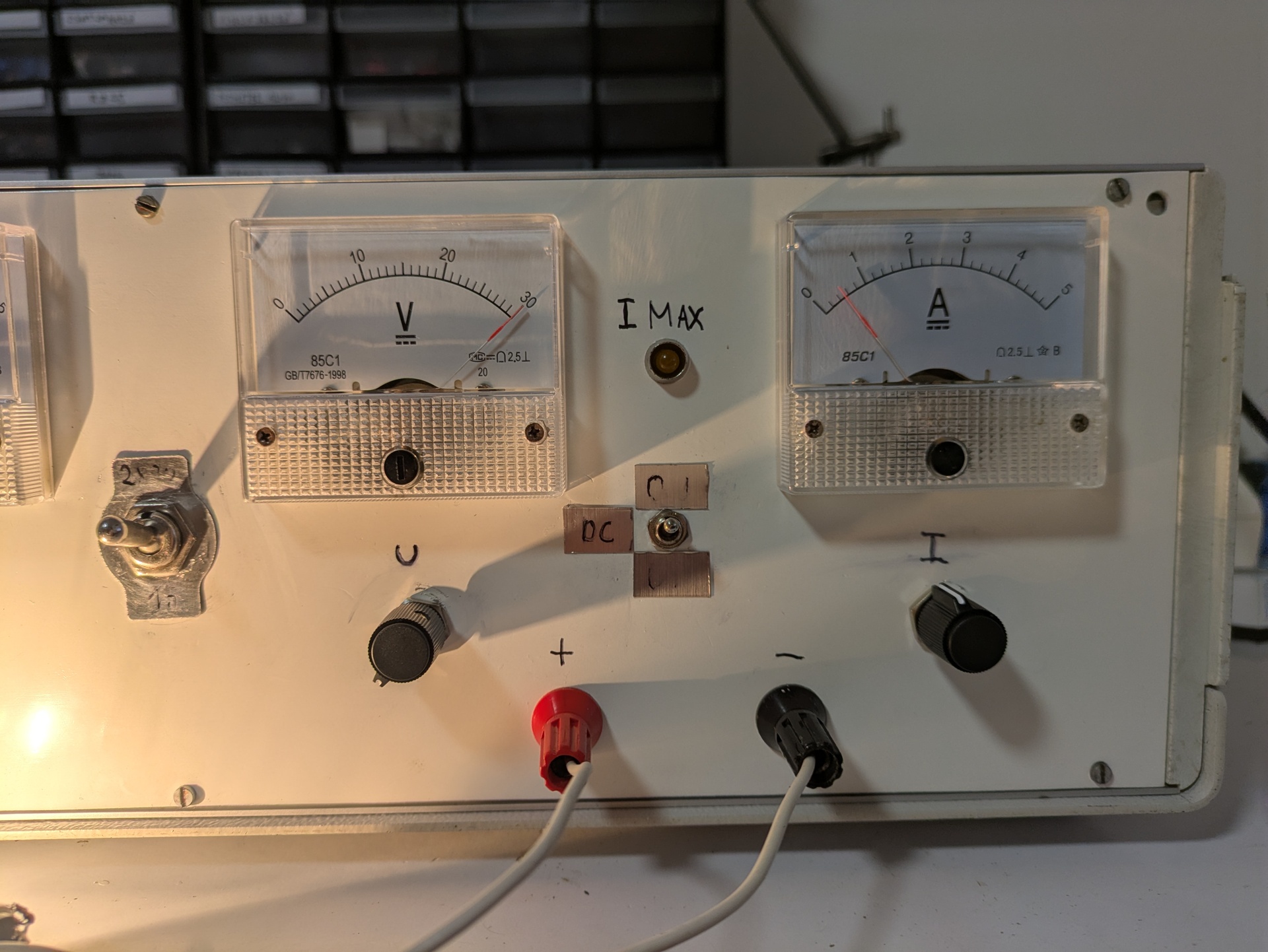

Labor tápSziasztok!Kész a labor tápom végleges Feszültség mérő be állitva. Áram mérők azok nem jók azok cserések sajnos. De meg mértem az egyiket ki vettem a söntöt belőle. 35mV kell az 5A mutasson belső ellenállása 1.85 Ohm. Ez így marad be állitotam a fix 3A határt annál nem megy fentébb. Köszönöm.
Ha a műszer jó, akkor a söntöt el lehet készíteni hozzá. 7,03 milliOhm-os sönt kell hozzá. De mitől nem jó egy sönt? Maximum megnyúlik, vagy megszakad.
Vagy melegszik, és megváltozik az ellenállása, vagy nagy az induktivitása, és hasonlók.
De egy ilyen tápnál, ha a négypontos kivezetés jól van megcsinálva, és nem füstöl el, nagyjából tök mindegy...
A labortápnak van saját söntje. Ha a műszereddel (amiben már nincs benne a sönt) sorba kötsz egy ellenállást (vagy inkább trimmert az elején), és ezt párhuzamosan rákötöd a labortápban lévő söntre (3 db 0,68 R ha jól emlékszem), akkor máris áramot fog neked mérni a műszer.
Azt is eldöntheted, hogy marad az 5 A-es végkitérés, és csak így mérsz 3 A-ig, vagy rajzolsz másik skálát aminek 3 A a végkitérése. Kb. 34R-os soros ellenállással fogsz végkitérést kapni. Ezért 47-100 R közötti trimert érdemes a teszteléshez használni. A hozzászólás módosítva: Márc 6, 2026

Bocs ha kötözködésnek tűnik, de egy jó sönt kialakítása legtöbbször egy darab drótnak látszik, ami fél menet induktivitás. Ez nem tudom hogy változhat meg? A pár centis drót ellenállása persze nagyobb áram hő hatására változhat... A hozzászólás módosítva: Márc 7, 2026
Szia.
Megint köztözködnék, bocs. Van sönt, és van előtét ellenállás a nomenklatúra, és pozíciója szerint. szerint.
Azt írja az építő, hogy kivette a söntöt, és így mérte meg az alapműszer sajátosságait.
Idézet: „De meg mértem az egyiket ki vettem a söntöt belőle.” Ezért látszik ideális megoldásnak az egyébként is a labortápban lévő söntöt használni, leosztva az azon eső feszültséget az alapműszer számára. A hozzászólás módosítva: Márc 7, 2026
Sikeresen meg csináltam a tápot 3A be tudtam állítani.
Egy kérdés ha én + Gnd - feszültséges erősítőt akarnék tesztelni használhatom ilyenre a tápot? mind a 2 panel külön tápról jár.
Ha jól figyeltem, akkor a tápot már korábban megcsináltad, most a méréssel volt gubanc. Végül most mit csináltál vele? Az árammérést hogyan oldottad meg?
Ha a két tápegység galvanikusan független egymástól, akkor azok kimeneteit sorba kötheted, amivel kialakul a közös ponthoz képest a pozitív és negatív tápfeszültség.
A műszereket a sőntel párhuzamosan bekötöttem és a műszer elé 22+27 Ohm ős ellenállást tettem.
