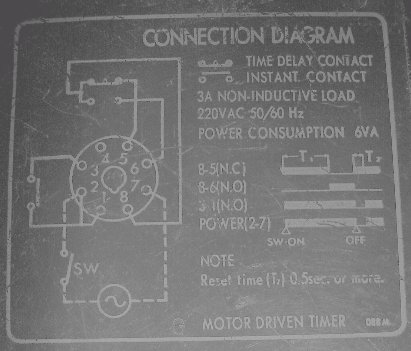

(#) szabi83 válasza potyo hozzászólására (») Aug 26, 2008 /
Van kettő, de :nezze:?
Omron subminy timer
50/60 Hz 35/30 sec.
24VAC-s
pat no. : 404810 226731 3pend
ez van rajta :nemtudom:
Venni nem szeretnék, mert drága és nem 1 kell....
(#) szabi83 válasza szabi83 hozzászólására (») Aug 26, 2008 /

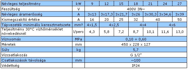

(#) Ledzsike hozzászólása Szept 19, 2008 /
Sziasztok! Én azt szretném tudni 380V-ról mükődő készüléket be lehet e valahogyan kötni 220V-ra..... Vagy ez teljességgel lehetetlen?
(#) Imi65 válasza Ledzsike hozzászólására (») Szept 19, 2008 /
Semmi sem lehetetlen. De azért pontosíthatnál, hogy mi is az a készülék, hátha okosabbak lennénk...
(#) Ledzsike válasza Imi65 hozzászólására (») Szept 19, 2008 /
Ez egy átfolyós villanybojler szóval láttam itt mindenféle körfűrészről írtak már... gondolom én is megpróbálom hátha Nem nagyon értek az ilyen dolgokhoz, szóval egyedül biztos nem próbálnám meg bekötni, de azért jó lenne tudni hogy egyátalán be lehet e
Az ilyen jellegű melegítők tetemes teljesítményük miatt üzemelnek 380V-ról. A villanytűzhelyek estén is volt lehetőség 3X380V-ról, 2X380V-ról, és 1X220V-ról történő üzemeltetésre. Minden bizonnyal itt is megvan erre az elvi lehetőség.

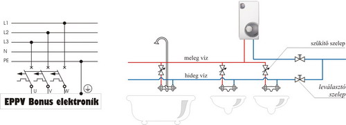

(#) Imi65 hozzászólása Szept 20, 2008 /
Egy gyártó - egy bizonyos gyártmányt vizsgálva - 3 féle áramellátási módot mutat be, amit a mellékelt képekkel illusztrálnék.
Az 2. képen egy kizárólag 3 fázisról üzemeltethető - és nullát nem igénylő - készülék bekötése látható. Sajnos itt a készülék megbontása - és belepiszkálás nélkül - nincs mód a 220V-os táplálásra, de az is lehetséges, hogy még úgy sem. (Ez attól függ, hogy csillagba kötöttek-e, 220V-os, vagy deltába 380V-os fűtőszálakat. Csak az előbbi esetben lehet elvileg megoldani - a teljesítményigények, és lehetőségek figyelembevételével, de gyári készüléket érintésvédelmi okokból nem igazán kéne piszkálni!)
A 1. képen két féle készülék látható. Ez egyik alapvetően 220V-os - 1 fázisú - táplálásra készült, míg a másik ábrázolt készülék bekötés 2 fázisú - nullát ugyancsak nem igénylő - 380V-os táplálású. Sajnos, ez a 380V-os típus még elvileg sem alkalmas 220V-os táplálásra.
Ez azonban konkrétan erre a gyártmányra vonatkozik. Elképzelhető, hogy más gyártók ettől eltérő koncepciók szerint építenek készülékeket, de erre azért nem túl sok az esély. Jó lenne, ha a készüléked bekötési vázlatát el tudnád küldeni.
(#) Ledzsike válasza Imi65 hozzászólására (») Szept 20, 2008 /
Képet most nem tudok küldeni, de az első kép második ábrájára hasonlít. Egyik ismerősöm kipróbálta háromfázison működött, (ő villanyszerelő-segéd vagy valami ilyesmi), de ő azt mondta működne 220-on is, bár egyre inkább nem hiszek neki.....
(#) Imi65 válasza Ledzsike hozzászólására (») Szept 20, 2008 /
Az 1. kép bal ábrája a 2 fázisú, 380V-os készüléket ábrázolja, a jobb oldali bekötés a 220V-os kivitelt mutatja. A különbség az, hogy a 220V-os készüléknél az L (tehát az L1, L2, L3 közül akármelyik), és az N (nulla) közé van kapcsolva a fűtőszál, ezért a feszültsége 220V, míg a bal oldalon lévő képen a készülék az L1-L2 (de lehetne az L1-L3, vagy az L2-L3 is), itt a fűtőszál feszültsége 380V.
Amennyiben a Tiéd is 380V-os (márpedig ezért értekezünk itt, mert annyi), akkor erre ugyan valóban rá lehet kapcsolni a 220V-ot (nem fog tönkremenni), de a leadott teljesítmény mindössze a 33%-a lesz a 380V-on leadottnak. Ez egy 4,5kW-os készüléknél 1,5kW lesz, értelemszerűen egy 6kW-os pedig 2kW. Ez - véleményem szerint - mindenképpen kevés lesz, a készülék a feladatát csak hatalmas megszorításokkal lesz képes ellátni (magyarul: Csak nagyon lassan folyatva lesz meleg a víz).
(#) Ledzsike hozzászólása Szept 21, 2008 /
Mondjuk használati utasításban (németül van, ezért nem értettem hogy lehet e 220V-ról is) 27Kw a teljesítmégye. Akkor ez azt jelenti hogy 9kw lett?
Köszönöm a segítséged!
(#) Imi65 válasza Ledzsike hozzászólására (») Szept 21, 2008 /
Sajnos ez egy központi készülék, legalábbis a teljesítményéből adódóan. Ezt háznál a villamos hálózat alapos "feltuningolása" nélkül lehetetlen használni. Ez bizonyosan 3 fázisról üzemel (3X380V), és az átlagos háztartás 220V-ja a 9kW-ot sem képes biztosítani (ez ~ 40A-os áramterhelést jelentene, mint ahogy a mellékelt táblázatból adódik).
Sajnos ennek az üzemeltetéséhez több 100.000 HUF költséggel lehet csak kellő mennyiségű energiát a házba bevinni.
(#) Ledzsike válasza Imi65 hozzászólására (») Szept 21, 2008 /
