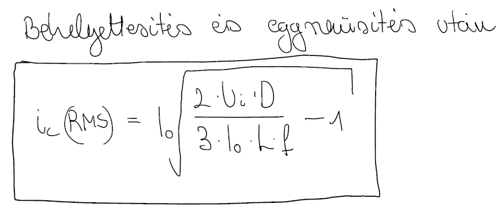

(#) compozit válasza slimcolt hozzászólására (») Sze, 19:24 /
Hát úgy, hogy pl: egy Buck konverterben a kimeneten van egy fojtó, aztán egy kondi, vele párhuzamosan a terhelés. A fojtó áramából kivonjuk a terhelés áramát és máris megkapjuk a kondi áramát. Ez nem csak 40 évvel ezelőtt volt így, hanem ma is.
(#) slimcolt válasza compozit hozzászólására (») Sze, 19:33 /
Igen de a folytó árama időfüggvény, amit integrálni kell ha RMS-t számolsz, csak erre akartam célozni. És tök más az RMS CCM és DCM üzemben.
A hozzászólás módosítva: Sze, 19:35
(#) compozit válasza slimcolt hozzászólására (») Sze, 19:45 / 1
Valóban. De ugye vannak mindenféle szorzók, ha valaki nem tud integrálni, akkor meghatározhatja az effektív, közép, csúcsértéket, stb. A HE egy amatőr színvonalú oldal. Azzal, hogy lát egy kezdő néhány képletet, az biztos nagyon jó, de inkább azt kellene elmagyarázni, hogy azok miből jönnek ki.
Egyébként a fojtót, nem ly-nal írják.
(#) slimcolt válasza compozit hozzászólására (») Sze, 19:55 /
„Azzal, hogy lát egy kezdő néhány képletet, az biztos nagyon jó, de inkább azt kellene elmagyarázni, hogy azok miből jönnek ki.”
Ez lenne a cél! A legtöbb csatornánál ez hiányzik, viszont azt sem akarom, hogy matek feladat legyen az egész.
Nem tudom milyen szorzókra gondolsz, de pl. nálam a boost konverter kimeneti kondenzátorának RMS árama DCM üzemmódban így néz ki.
„Egyébként a fojtót, nem ly-nal írják.”
Tényleg! Köszi! Lehet inkább YT helyett a nyelvtannal fogok foglalkozni.

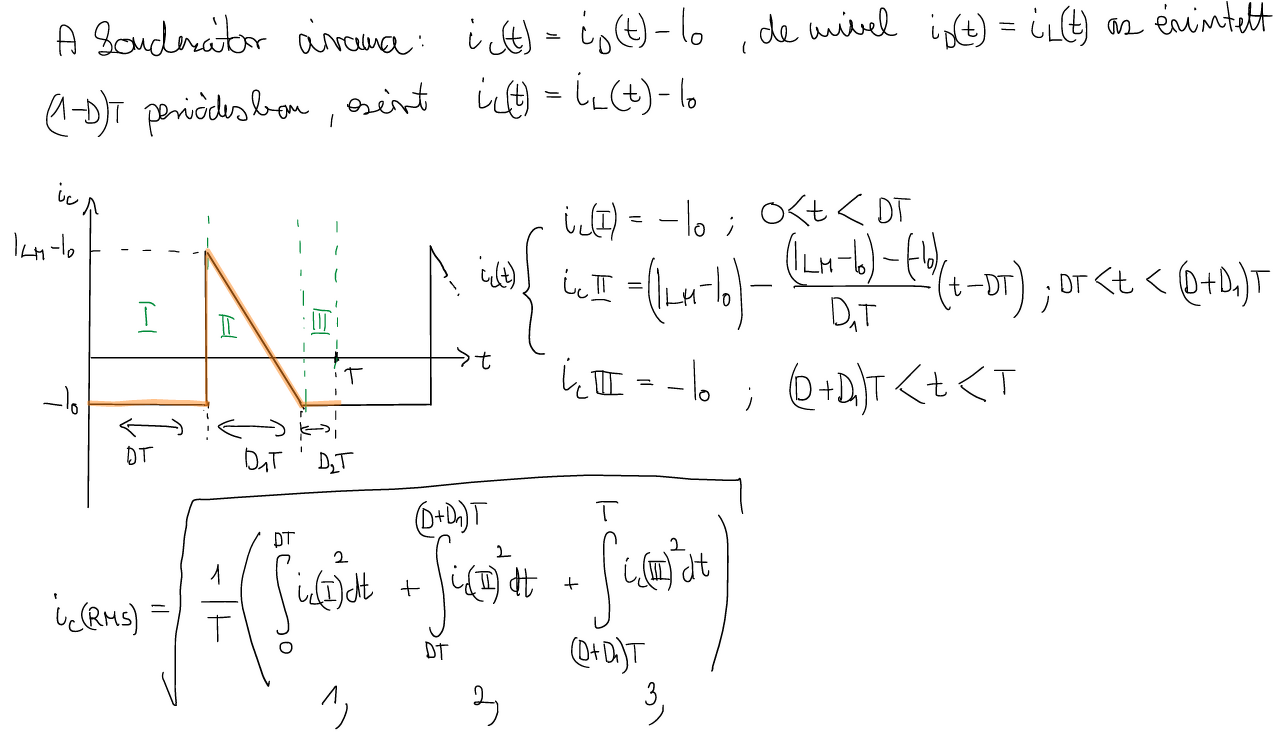

(#) slimcolt válasza compozit hozzászólására (») Sze, 20:01 /
Amúgy tökéletesen igazad van, ez ugyan boost konverter, de itt is ugyan ez a szitu.
Ebből lesz az előző hozzászólásban szereplő végeredmény.
(#) erbe válasza slimcolt hozzászólására (») Sze, 20:25 /
Ezért írok én általában nyomtatott betűkkel.
(#) slimcolt válasza erbe hozzászólására (») Sze, 20:27 /
Ez saját jegyzet. Én el tudom olvasni.
