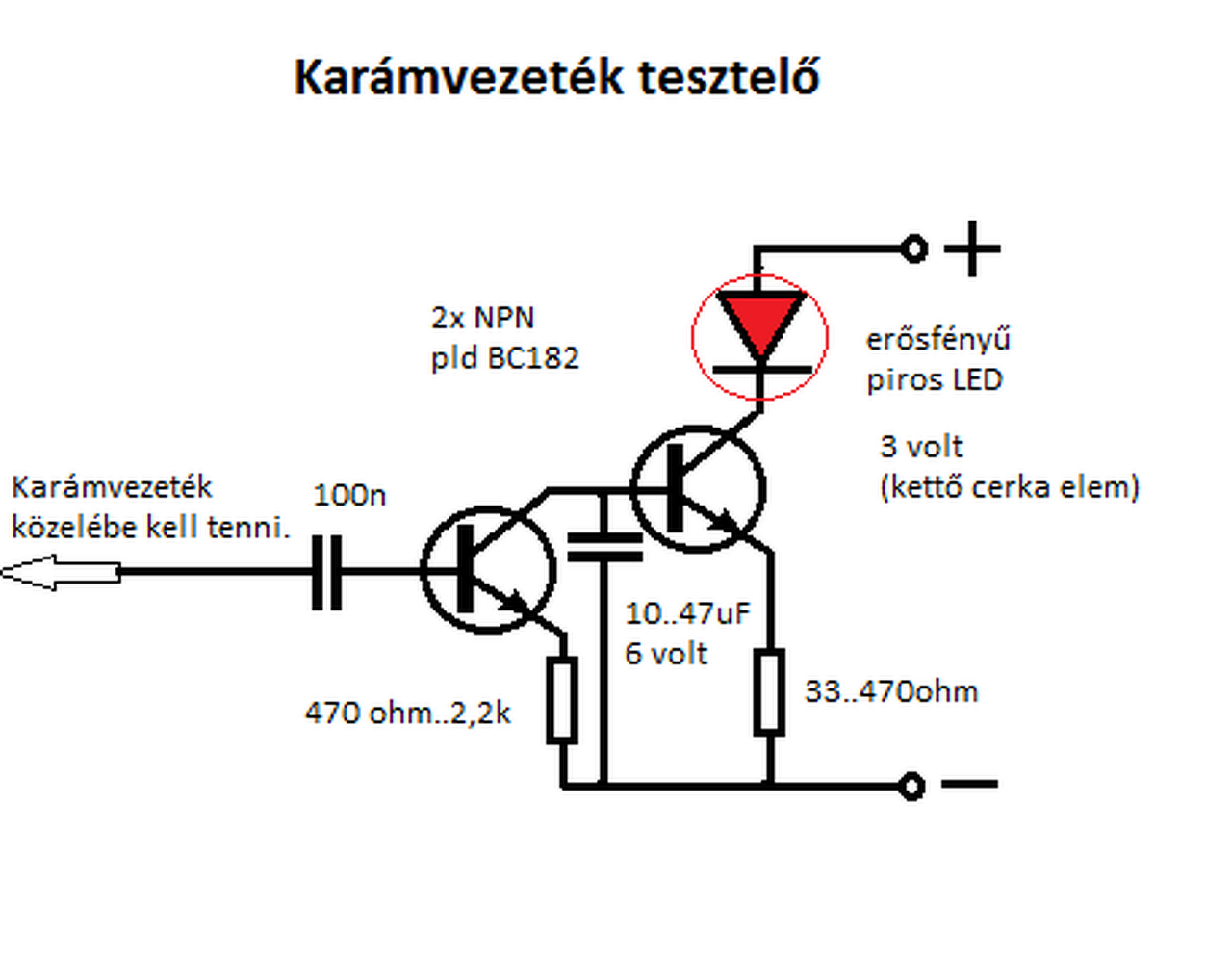

(#) jofy hozzászólása Kedd, 22:42 /
LED-es impulzus jelző
Szeretnék egy nagy fényerejű LED-es visszajelzőt építeni.
Ezt szeretném kihelyezni a karám legtávolabbi pontjára, hogy messziről lássam valóban kimegy-e az impulzus. (minden impulzusnál villanna egyet a LED)
Nem szeretném földelni, csak a "nagyfesz" vezetékre felhelyezni. (akár elemes megoldás is jó lenne)
Tud esetleg valaki valami jó kapcsolási rajzot?
Neten keresgettem,de nem találtam semmit.
Előre is köszi!
(#) mraulajos válasza jofy hozzászólására (») 7:23 /
Nem csináltam meg, nem tudom hogy működik e.? Állítólag egy kerékpár hátsó piros lámpájába bele lehet rakni. Ott meg vannak az elemtartók.
(#) Gafly válasza mraulajos hozzászólására (») 7:41 /
Ezt szerintem teljesen felesleges megépíteni...
(#) proli007 válasza mraulajos hozzászólására (») 8:00 /
Hogy működik ez? Legfeljebb ha a hátsó tranyó PNP és fordítva van..
(#) mraulajos válasza proli007 hozzászólására (») 8:10 /
„Nem csináltam meg, nem tudom hogy működik e.?”
A NET - en találtam. Esetleg hasonló ötlet?
A hozzászólás módosítva: 8:12
