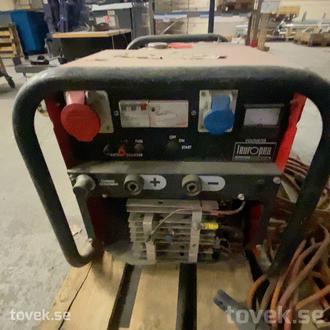

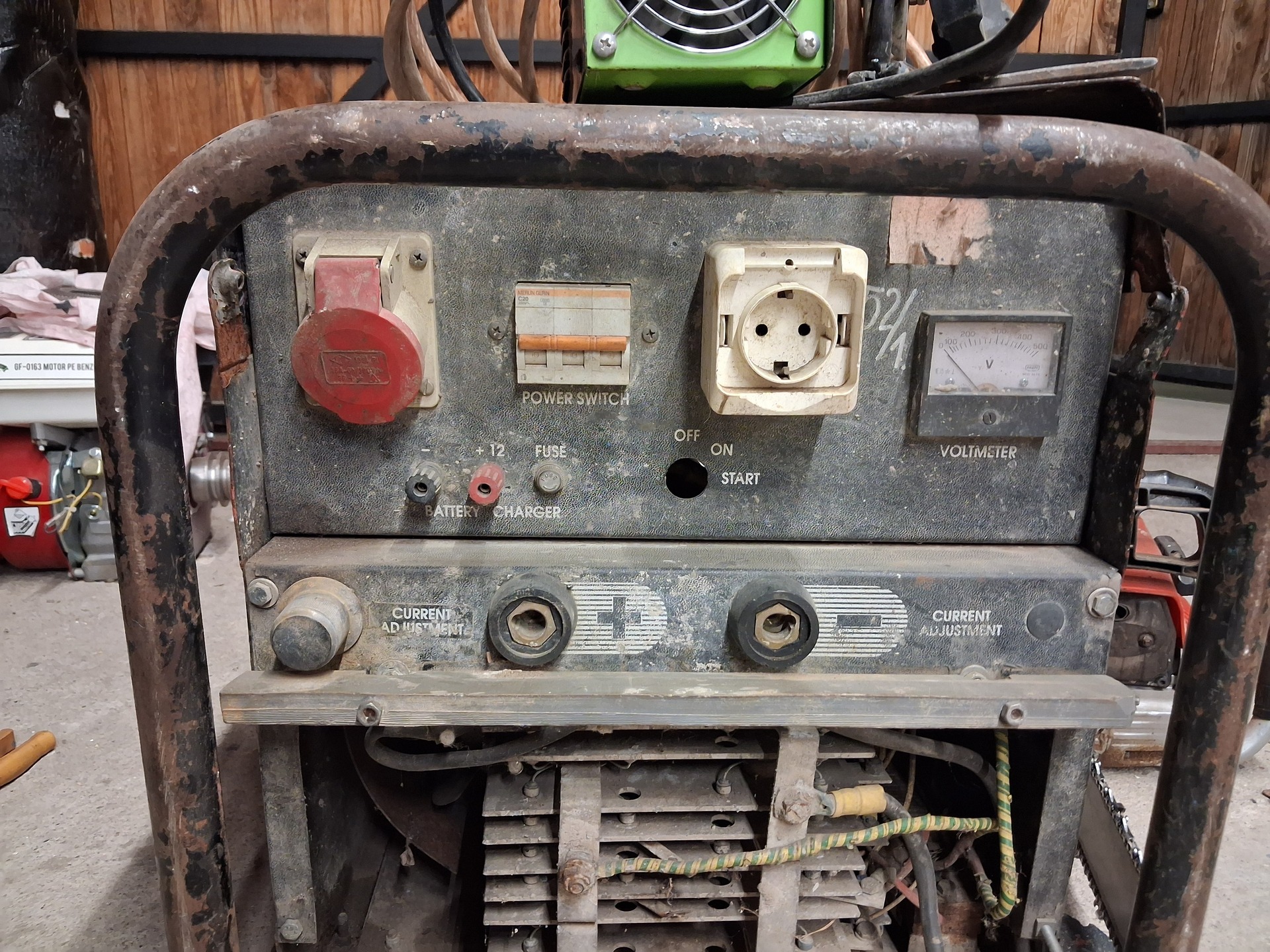

Kapcsolàsi rajz vagy hasznàlati utmutató
Sziasztok! Egy hegesztős àramfejlesztő rendbehozatalàn dolgozom , ès jó lenne valamifèle dokumentàció a gèpről de èn sajnos nem talàltam eddig semmit , estetleg ha valaki tudna segìteni azt megköszõnnèm .

(#) Atis57 válasza Feri hozzászólására (») Ápr 20, 2026 /
Van-e remanens fluxxus? egy 4-6-12V akku/elemről inditás előtt gerjeszd meg!
Forgás közben mennyi feszültséged van a 230V-s csatlakozón?(gerjesztés nélkül 10-30V nak kellene lennie )
A trafós rész nem volt szétkötve/szerelve ?Lényeges a tekercs kezdet-vége !
