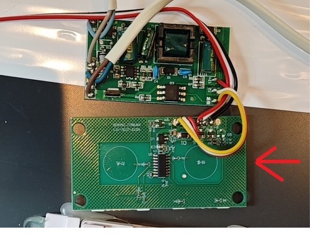

(#) vladcepes hozzászólása Ápr 18, 2026 /
Tükör LED világítással és fűtéssel
Nem találtam ilyen topikot a kérdésemre, így itt tenném fel.
Van egy Tükör LED világítással és fűtéssel, a 230V ot meg kapja ,viszont nem jön ki belőle a 12V.
A kondikat ki cseréltem ellenállásokat mértem de még nincs 12V. Mi az ami ki purcanhatott benne?
Esetleg mit mérjek és hol?

(#) Gafly válasza vladcepes hozzászólására (») Ápr 18, 2026 /
F1 eléggé gyanúsan néz ki, mellette a cinpacni is.
Ha már kondenzátort cseréltél, forraszd át szerintem megint a lábaikat...
(#) vladcepes válasza Gafly hozzászólására (») Ápr 18, 2026 /
Látom ,leveszem róla azt a bumszli cin darabot(gyárilag van ott) azon milyen értéket mérhetek? ,szakadás vizsgálóval mértem és csipog.
Le szedtem (a pacnit),meg mértem 2,54 ohmot mértem rajta(csipog)
Mi, honnan, hová?
Mármint ennek a biztosíték két lábán mértem ( azt olvastam erről ,hogy ez egy speciális biztonsági ellenállás)

(#) proli007 válasza vladcepes hozzászólására (») Ápr 18, 2026 /
Nézd meg milyen Ic van a tápban.
Mérd meg a kék nagy kondin a feszültséget. Kb. 320V
Mérd meg a fekvő fekete kondin a feszültséget. Kb. 12V
Akkor talán többet fogsz megtudni.
(#) vladcepes válasza proli007 hozzászólására (») Ápr 18, 2026 /
az IC típusa DP2601 és alatta még ír F312101
A kék nagy kondi C1 - 312V
A fekvő C2 ott nem jön ki semmi feszültség.
Én sok mindent nem találok erről z Ic-ről.
De mérd meg, hogy a fekete kondi nem zárlatos-e.
Mérd meg az RS1-et, ez 1,3 ohm feltehetően a belső fet forrásán van és az áramkorlát a szerepe.
Általában ma már az Ic-k belül állítják elő a működésükhöz szükséges tápfeszt és kívül csak a kondi van. Vélhetően ez lenne a fekete kondi.
Régen ezt úgy csinálták, hogy a 320V-ból ellenállással töltötték fel a kondit. Amikor meg volt a belső tápfesz, elindult az Ic. Ha erre működött a táp, akkor a trafóról táplálták vissza a kondit és ment a táp. Ha nem tudott elindulni, akkor leesett a kondiban a fesz és leállt az Ic. Kezdődött elölről a töltés.
Ha ilyen lenne az Ic, akkor pld az R1 lehetne a töltő ellenállás a 320V-ról. Bár a 106 10Mohm lenne, ami meglehetősen sok, kisebb szokott lenni és több sorba, ha SMD.
De ha ezek nem válnak be, akkor sajna rossz az Ic.. Bár ennek van a legnagyobb esélye.
Persze csak a levegőbe beszélek, mert konkrét dolgot nemigazán lehet tudni az Ic-ről.
Minden esetre a kimenetet is érdemes megnézni, mert ha ott zárlat van, akkor sem indul el egy táp Ic. Sajnos ennyi.
RS1- 1,2 Ohmot mértem. Köszönöm!
(#) Patópali válasza vladcepes hozzászólására (») Ápr 19, 2026 /
Csak kérdés és egy ötlet. Lekötötted a +12Volt kimenetről a led és fűtésvezérlő felé menő piros vezetéket és úgy méricskélsz? Nem lehet,hogy a ledvezérlőn van esetleg zárlat vagy nagy terhelés ami miatt nem megy a táp?
A hozzászólás módosítva: Ápr 19, 2026

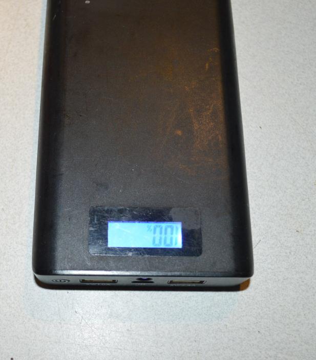

(#) Fats Domino hozzászólása Ápr 20, 2026 /
Külső töltő
Jó reggelt! Ez egy VARTA hordozható töltő, kijelző működik, feltölthető, de leadni nem tudja a tárolt töltést. Szét tudom szedni, nem könnyen de...Javítható, ha igen hogyan?? Köszi ,üdv!
(#) vladcepes válasza Patópali hozzászólására (») Ápr 20, 2026 /
Nincs rá dugva semmi (csatlakozók lehúzva) .
Ezt is válasszam le róla?
(#) Patópali válasza vladcepes hozzászólására (») Ápr 20, 2026 /
Igen, mert ha azon a panelen van túlterhelés/ zárlat az beterhel a 12Voltos tápba.
Piros vezeték a 12Voltot adja a másik panel felé, a fehér a test vezeték, a sárga valószínűleg a fűtésvezérlő szál.
A hozzászólás módosítva: Ápr 20, 2026
Le forrasztottam, mértem így sincs ott feszültség ?
(#) mek-elek válasza Patópali hozzászólására (») Ápr 20, 2026 /
Ha zárlat lenne, akkor melegedés is lenne. Szakadás is van a világon, és ha igen, az lehet vezérléshiba, vagy valami el is romlott a tápban...
Innentől kezd érdekes lenni a dolog...
No meg mi van akkor, ha valahol repedt a panelen a fólia?
