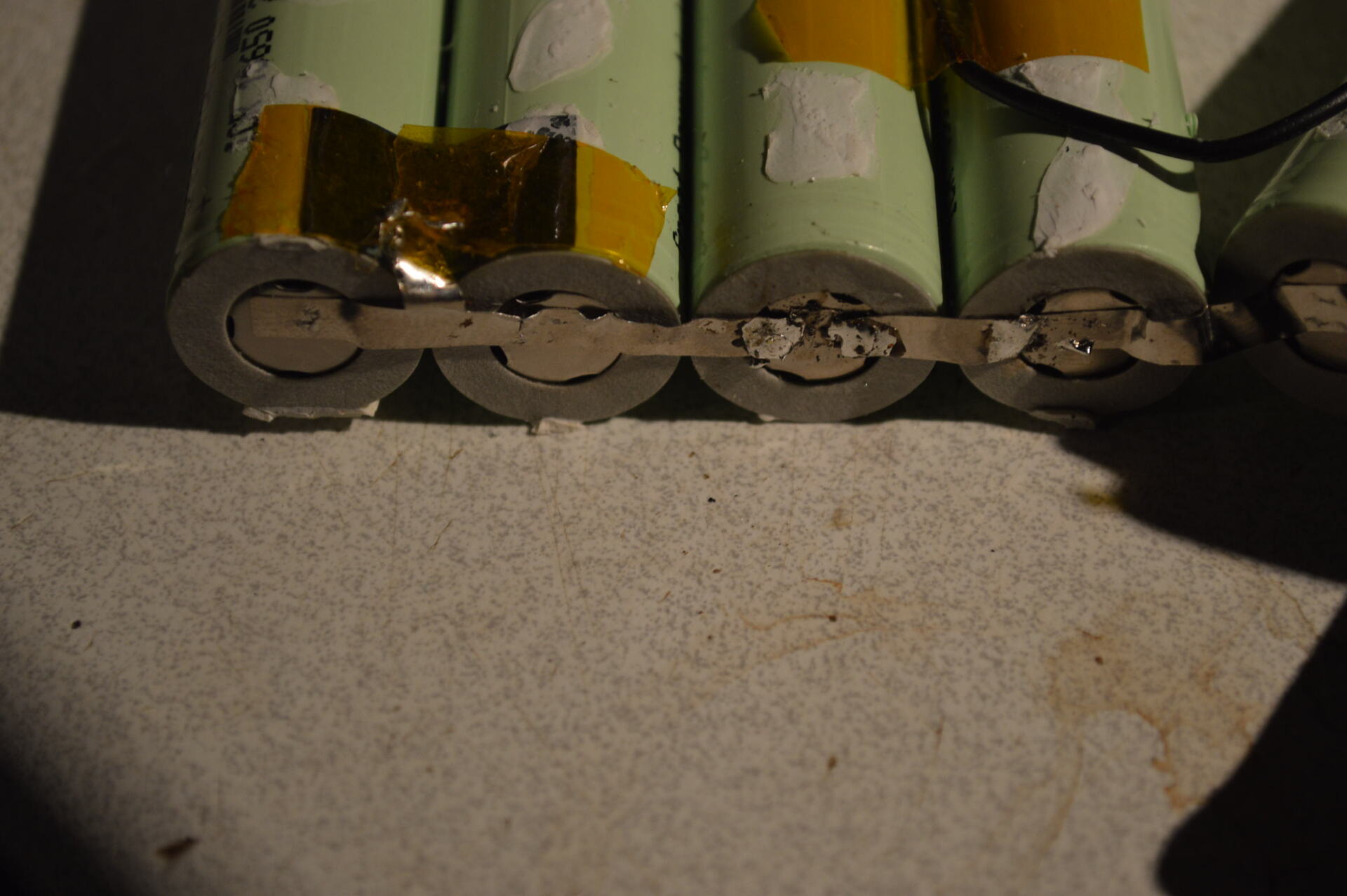

A Varta külső akku vezérlő panelen van egy vékony rézdróttal bekötött valószínűleg hőmérséklet érzékelő, ez a két akku közé volt helyezve. Ennek rövidzárban kellene lennie? NTC -vel van jelölve a penelen.

Az a fura, hogy a töltést felveszi 100 %-ra de le nem ad semmit, a kijelző egy pillanatra felvillan, a rákapcsolt eszköz, egy telefon nem jelzi hogy töltön van.

Természetesen nem ismerem ezt a bigyót. De akkor is meg kell mérni a cellákat. Mert minden készülékben kel lenni BMS-nek, Az pedig letilt, ha egy cella feszültsége 2,5V alá csökken. A BMS-ben van ami kapcsolja a kisütést (és a töltést), de nagy általánosságban ez nem szokott elromlani.
És nem tudom, hogy a telefon töltéshez is van feszültség konverter, azzal is lehet probléma.
De megjavítani ilyesmit ritkán lehet/értdemes.

(#) Fats Domino válasza proli007 hozzászólására (») Ápr 22, 2026 /
Rendben, köszi, megmérem egyenként az akkucellákat.
Szia! Attól tartok igazad volt,ha nem is mindenben, de kiszedtem a cellákat, és két helyen is forrasztanom kellett, mert nem érintkezett az akkura ponthegesztett forrasztható fémlemezzel. . Talán így működni fog. Köszi ,üdv!
