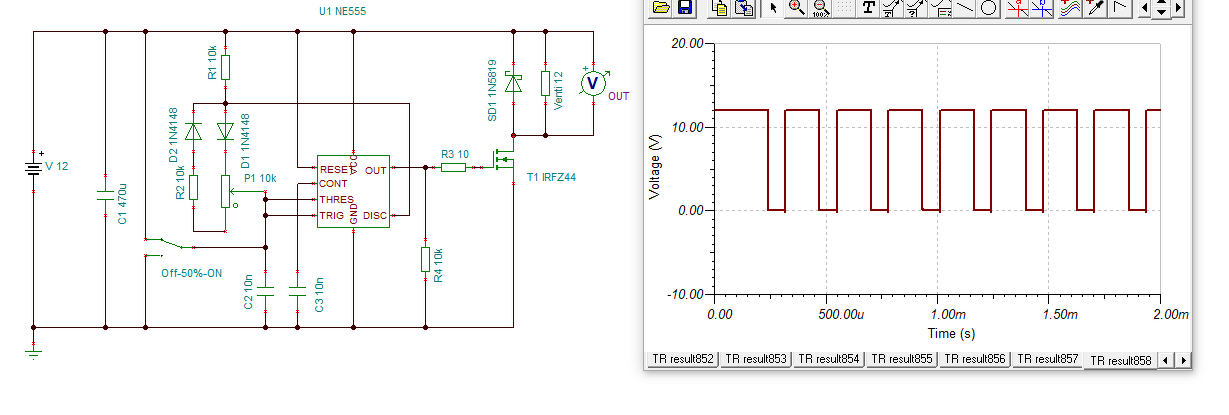

(#) proli007 válasza Lagolit hozzászólására (») 16:38 /
Hello! Tehát ha jól értem, van három ventilátor ami egyszerre működik(párhuzamosan) és van egy PWM vezérlő, amit 3 állásban kapcsolnál. off-1/2-max.
Jelenleg a PWM frekvencia 4,3kHz körül van, de ha ez nem megfelelő, a C2 értékével módosítható.
A kitöltés, 30..70% között állítható a P1-el.
A kapcsoló három állású egyáramkörös 1-0-1, ha tápra kapcsol, akkor Off, ha GND-re akkor Max. Középállásban, PWM. (A szimulátorban nincs háromállású, csak kétállású.)
Mivel a vezérlést kapcsoljuk, kikapcsolt állapotban is lesz kb. 8mA fogyasztása.
Nem írtad a ventik áramfelvételét, de a kapcsolás 1..2A terhelésre megfelelő. A Fet-re egy kicsi hűtőbordára szükség lesz, ha 2A a terhelőáram.
