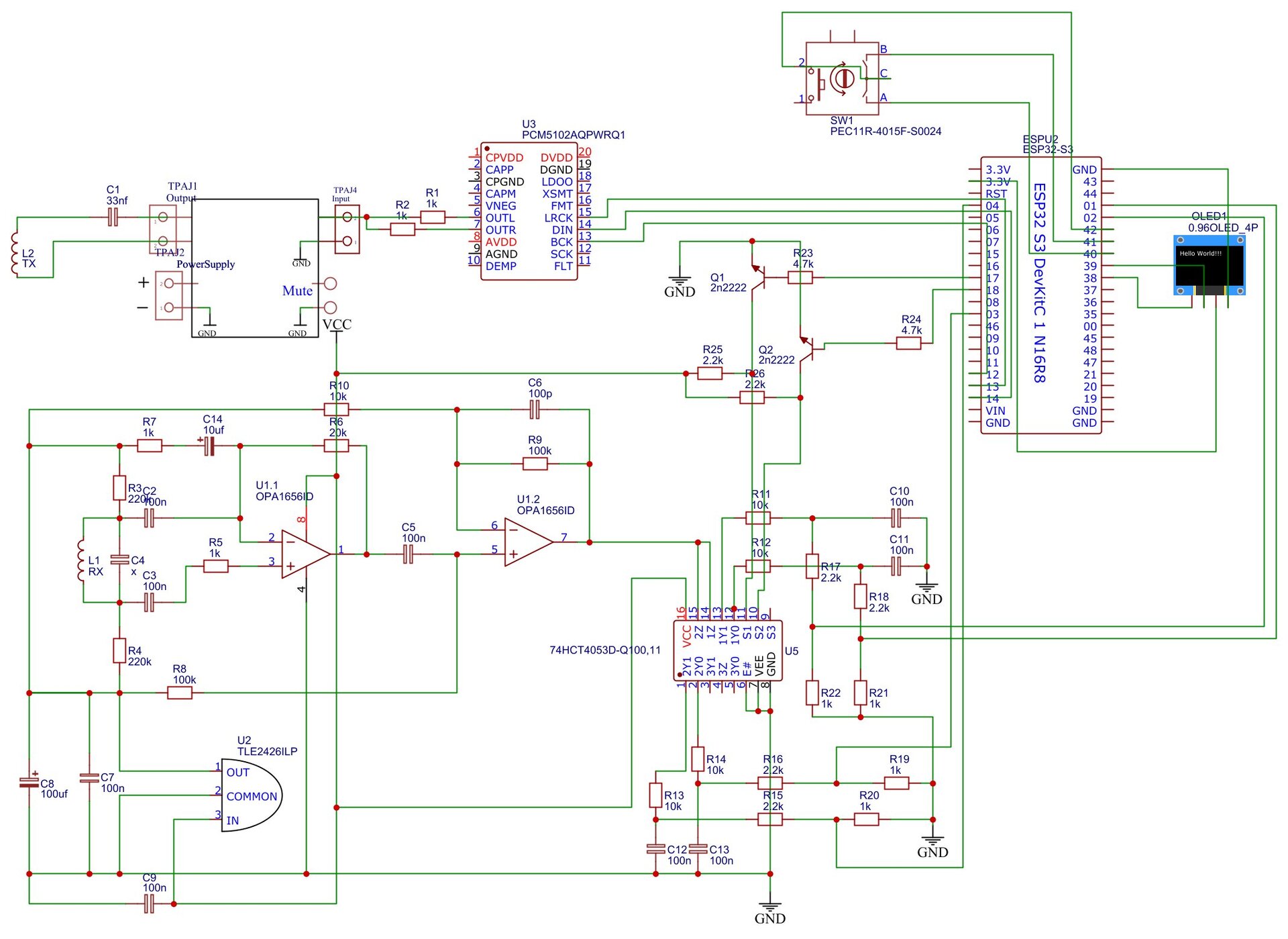

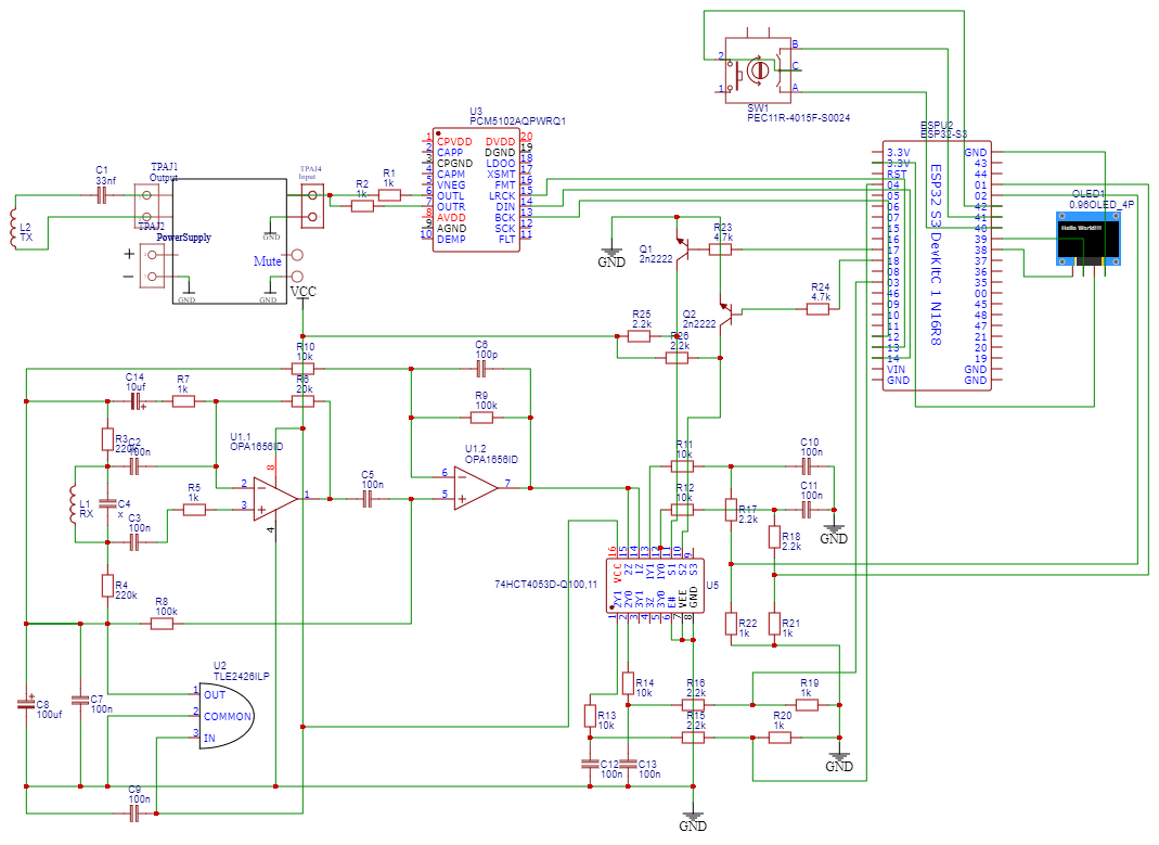

(#) deexteer válasza mateatek hozzászólására (») Vas, 15:14 /
Próbáltam megrajzolni az új tervet, esp tpa és pcm-nél hiányoznak a tápok és pár átkötés amit nem tudtam berajzolni, hibák még lehetnek benne.
(#) deexteer válasza deexteer hozzászólására (») Vas, 15:27 /
R7, c14 hibásan volt, javítva. :
(#) mateatek válasza deexteer hozzászólására (») Vas, 20:35 /
A VCC mekkora feszültségű?
(#) mateatek válasza deexteer hozzászólására (») Vas, 21:36 /
Van némi gond szerintem. A 4053-as IC-vel veszed a mintákat, amiket a 10k-s ellenállással ráteszel a 100 nanós kondira, majd ennek a feszültségét leosztod, hogy ne legyen nagyobb, mint kellene. De a gond ott kezdődik, hogy a feszültség osztóban már a 10k-s ellenállás is szerepel. Tehát, ha a 4053-ból 5 volt egyen jön ki, akkor a 100 nanós kondin van 1,22 volt van, a 2,2k és az 1k találkozásánál 0,39 volt. Tehát a mérési ponton nem lehetséges 0,39 voltnál nagyobbat mérni akkor sem, ha folyamatos 5 voltot érkezik az analóg kapcsolóból
Érdemes azt is kiszámolni, ha mondjuk szinusz érkezik, ami 5 vpp feszültségű és a felső félhullámot tolod a kondira. Mekkora feszültség is fog ott kialakulni? 3,5 volt körüli? Tehát ez a fesz nem fog kárt tenni az MCU analóg bemenetén, azon kívül, hogy az ADC értéke a legmagasabb értékre "kiül". Illetve ez nem is nagyon fog előfordulni, mivel ez egy szélsőséges helyzet.
A másik, ami lehet, hogy csak nekem nem tetszik és hibásan gondolom, de leírom.
Az általad alkalmazott opa FET bemenetű. Ami erősen kapacitív jellegű. Ehhez a kapacitáshoz hozzáadjuk a bemenetén lévő R1-es ellenállást és már is készen van a fázistoló tag. Ha ez a fázistolás a visszacsatolás miatt változik kis, illetve nagyjelű viselkedés esetén, akkor máris van egy nagy hiba a keresődben.
Én a saját tapasztalataim alapján nem tennék ide FET bemenetű erősítőt.
A másik észrevételem a C3-as kondi. Azon miként fog áram folyni? Nem szedi abból a tölést ki az OPA bemeneti ellenállása. Illetve az OPA bemenete is a levegőben lóg egyenáramúlag.
Az R4 ellenállás tekercs felőli végét pakold át a kondi túloldalára és talán le is csökkenthetnéd 20k körülire, mivel a másik kondi töltését is a visszacsatoláson keresztül folyatod, ahol 20k van.

(#) deexteer válasza mateatek hozzászólására (») Vas, 22:48 /
A táp 10 voltos lenne, ami felezve van, r5 és c4 nem volt a terv része, az enkódert sem jól rajzoltam.

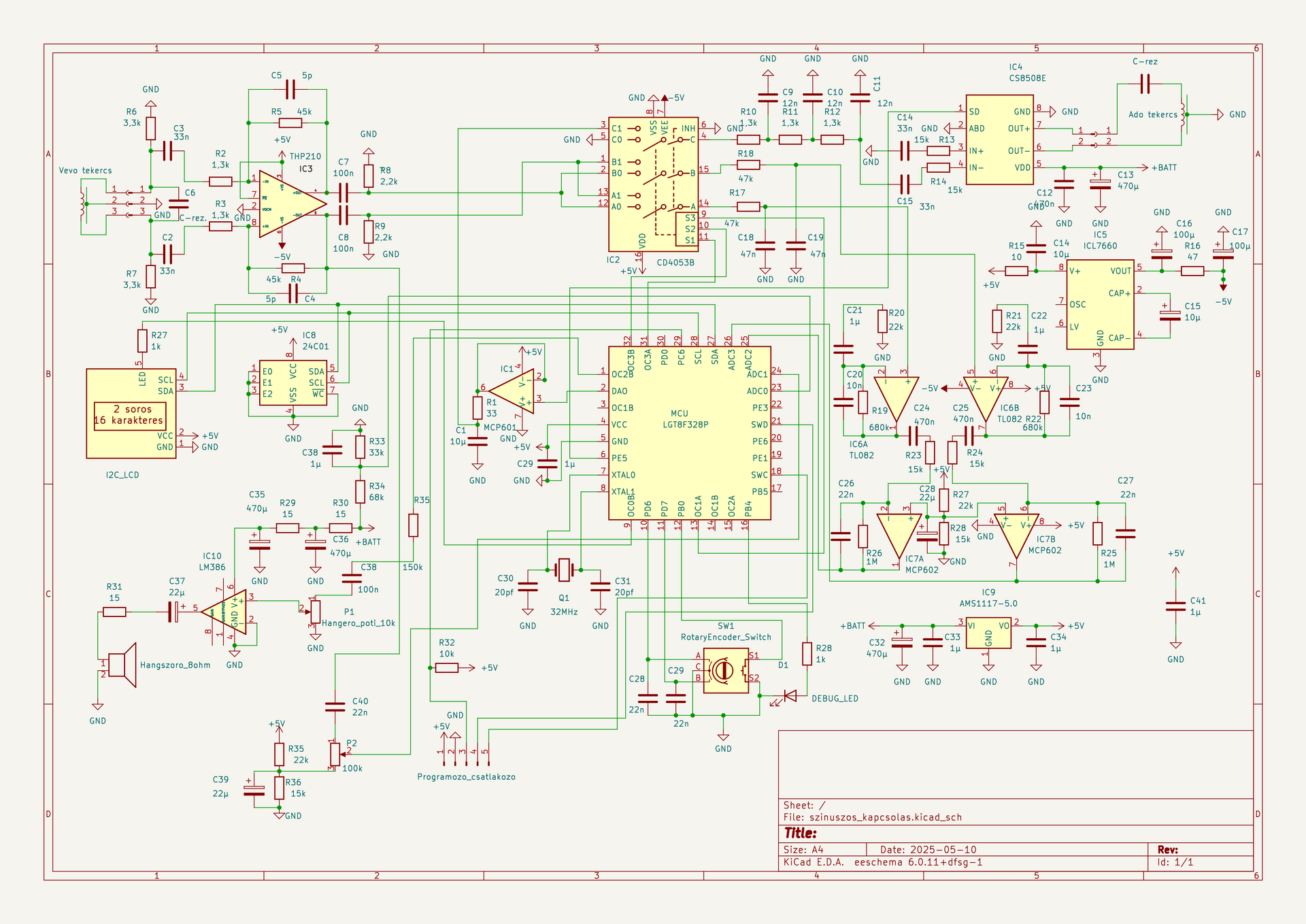

(#) mateatek válasza deexteer hozzászólására (») Hé, 10:32 /
TL972 jó választás lehet. Nem túl drága, rail-to-rail, és kb ugyanazt tudja, mint az 5532. Persze vannak jobbak is, de drágábban.
Csatolok egy kapcsolási rajzot, de már láthattad itt.
A vevő erősítő teljesen szimmetrikus. Mind a be, mind a kimenete. Ez jó, mert egyszerű és megvan az ellenütemű kimenet, amivel duplázhatod a mintavételek számát. Ez nem árt a jel-zaj viszonynak. Illetve ezzel is meg tudod csinálni azt, hogy úgy veszed ugyanabban a fázisban a mintákat, hogy az egyiknél csökkenő, a másiknál növekvő jeled lesz, amivel ingyen duplázod a találati jelet.
A gép alapban 5 voltról megy, de a vevő rész, a mintavevő és az első erősítő +- 5 voltról megy. Majd szintet illesztek és a második erősítő már csak 5 voltról megy, amit az MCU fel tud dolgozni.
Szerintem működne ez a rendszer +- 3,3 volton is. Nem kell a 4053-hoz szintet illeszteni a meghajtásánál, mert az IC megoldja. A kondi feszültségét, amin integrálsz, azt meg kellene követőznöd, hogy ne legyen terhelve, majd egy kondival szintet illesztesz és rá mehet a jel egy 3,3 voltos OPA-ra. Annyi lehet ennél az illesztésnél a hátrány, hogy nem lenne teljesen non-motion a gép, mert az illesztő kondi miatt ez határokba ütközhet, de nagyon lassúra meg tudod csinálni.
De ha van 2 potya DAC-od, akkor az integrátor kondi feszültségét olyan erősítővel viszed tovább, amit a DAC segítségével mindig olyan munkapontba teszel, hogy a kimenete ott legyen 0 és 3,3 volt között. Így tudsz csinálni egy tényleg non-motion gépet.

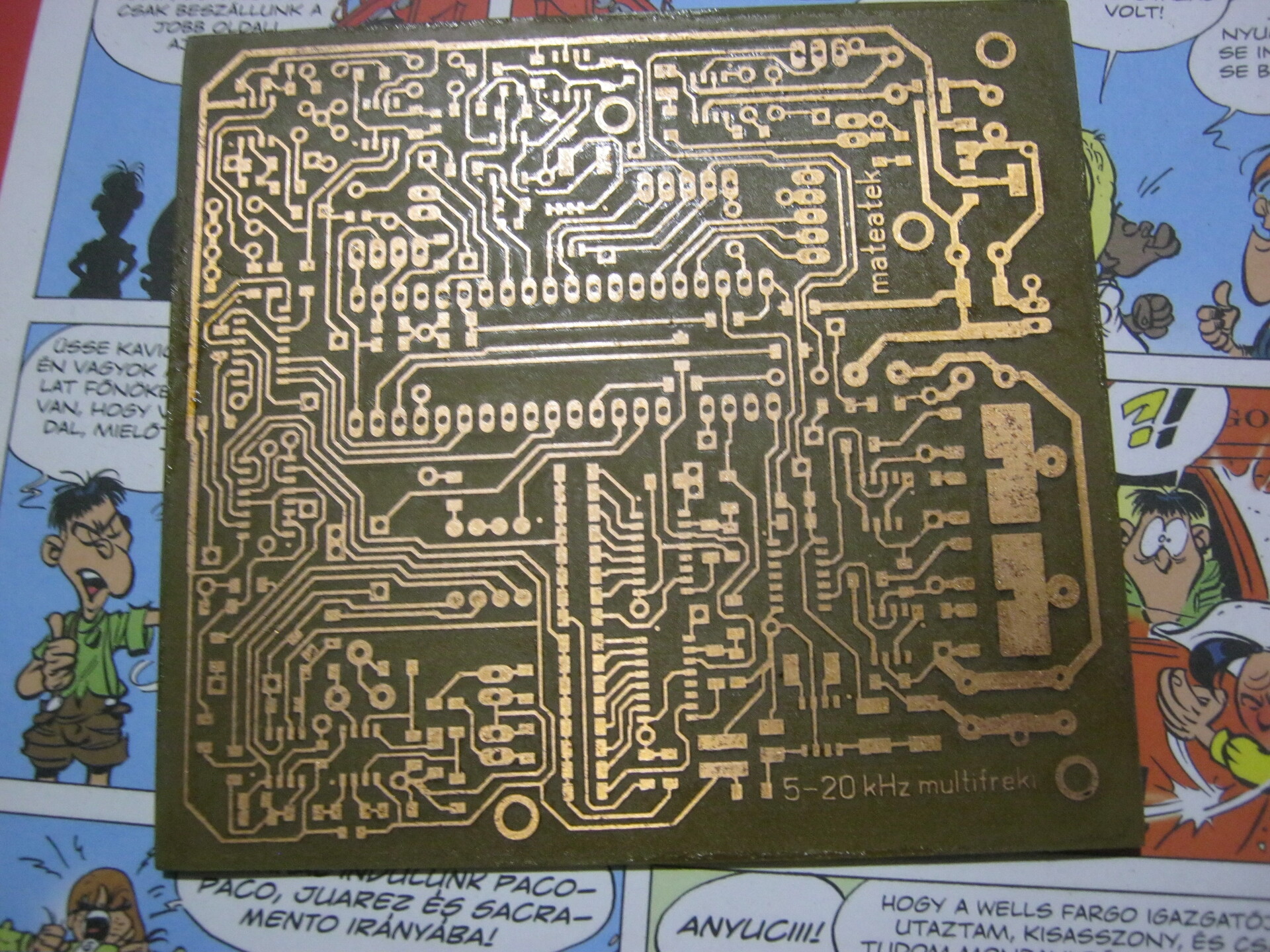

(#) mateatek válasza mateatek hozzászólására (») Kedd, 20:26 /
Megindul lassanként a ráncfelvarrás a négyszögjeles multifrekis gépnél. Az eredmény még kissé kétséges, majd meglátjuk.
(#) deexteer válasza mateatek hozzászólására (») Kedd, 20:48 /
14 ic és arduino? Azért ez már nem egyszerű kategória.
(#) mateatek válasza deexteer hozzászólására (») Kedd, 20:52 /
Nem is olyan bonyolult. Nincs is kapcsolási rajza, mert ennyit csak megtartok a fejemben. (A feleségem telefonszámát viszont nem tudom megjegyezni. De a TCCRxA regiszterei megvannak fejben.)
Nem Arduino van benne, hanem egy LGT-s lapka.
Átszámoltam. 17.
A hozzászólás módosítva: Kedd, 20:55
(#) deexteer válasza mateatek hozzászólására (») Kedd, 21:05 /
Ha jól gondolom ez h hidas, nekem mindenhez kell kapcsolási rajzot csinálnom, vagy legalább egy vázlatot.
Az adc-nek adtam még egy esélyt, sikerült átraknom egy ssop 20-as átalakítóra remélhetőleg nem főztem meg.
(#) mateatek válasza deexteer hozzászólására (») Kedd, 21:15 /
Igen H hidas. Az egyik fele négyszeres frekivel jár, minta másik. 5 és 20 kHz-et tervezek rátolni, de ez nincsen kőbe vésve. Csak a 4-szeres különbség.
