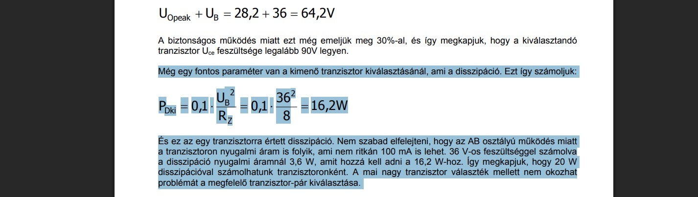

Kérdésem lenne hogy olvasgattunk fiammal és egyvalamit nem értünk.
Miért 0,1-el szorozza meg?
(#) reloop válasza Dióda hozzászólására (») Máj 3, 2026 /
A példa kedvéért legyen ±40 V táp, 8 Ω terhelés, 100 W kimeneti teljesítmény, egy pár végtranzisztor.
A kimenő áram (100/8)1/2=3,54 A, ebből 3,54/2=1,77 A esik egy tápoldalra.
A felvett teljesítmény egy tápoldalon 1,77 A*40 V=70,7 W. A hasznos pedig a 100 W (Ut2/8Zh) fele, azaz 50 W. A 70,7 és az 50 különbözete adja az egy tápoldalra eső disszipációt.
A fenti számítás egyszerűsítése után kapjuk a 0,1-es, elég jól közelítő szorzót.
Az előbbi számítást végezd el 20 Veff kimeneti feszültségre (25 W disszipáció) és 20 V pillanatnyi feszültségre (50 W disszipáció).
Most kell elővenni a tranzisztor adatlapján a SOA (biztonságos üzemi tartomány) és a deratáció grafikonokat. Ezek alapján bírálható el a teljesítménytranzisztor megfelelősége.
(#) Dióda válasza reloop hozzászólására (») Máj 3, 2026 /
Köszönöm ! Továbbítom neki remélem segít a szakdolgozatához.
Én nem mélyedtem bele ennyire a számításokba. Én inkább gyakorlatis és építős vagyok.
