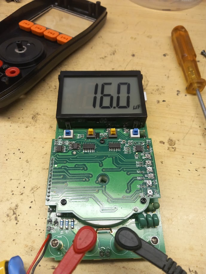

Lassan kezdem faladni. A kis panel képei. Az IC-k balról jobbra sorban. Melyik lehet gyanús? Más alkatrészt nem látok rossznak. A vezetősávokat kamerás nagyítóval átnéztem mindkét panelen tüzetesen. Nem látok semmi szakadást/ égést.

Ez C-B közötti zárlatot jelentene, de ha megnézed a rajzott ezeknél mind a négynél a C-B össze van kötve a kapcsolási rajz szerint. Ez ebben a formában egy túlfeszültségvédelem, ahol mindkét tranzisztornál csak a B-E diódát használják, ha azt nem méred zárlatosnak, akkor jók.
A két B-E dióda ellentétes polaritással sorba van kötve. A bemeneti feszültség polaritásától függően egyik mindig nyitó irányban a másik pedig záró irányban. A B-E dióda záróirányú letörési feszültsége kicsi, 10V alatt, úgy viselkedik itt mint két ellenirányba sorbakötött zener dióda. Azért alkalmaznak mégis tranzisztor B-E átmenetet és nem zener-t, mert kicsi a szivárgó árama záró irányban, ezzel kevésbé befolyásolja a mérést.
A kis panelon valamelyik op-amp bemenetére megy a CIN- és a CXIN+. Az a következő gyanúsított, ami túlfeszültséget kaphatott. Kövesd le hova vezetnek ezek a vonalak.
Itt van egy másik rajz, nem erről, hanem egy hasonló modellről. Nézd meg a bal felső részt. Nagyon hasonló alkatrészekből építkezik, segíthet az eligazodásban.

(#) proba válasza mraulajos hozzászólására (») Máj 28, 2026 /
Mindegyik feliorata olvasható LM358 TL062 TL072 Szerintem ezek általános célú műveleti erősítők. A bekötésük alapján azonosítható a pozíciójuk. Ha más nem is, de a GND fixen kereshető.
(#) user1914 válasza mraulajos hozzászólására (») Máj 29, 2026 /
Ha az előzőleg feltett rajz passzol, akkor az IC5 öt cseréld, mert ha feltöltött kondit tettél rá akkor vagy a bemenete, vagy a kimenete lett zárlatos ami a fűrészfeszt adja.

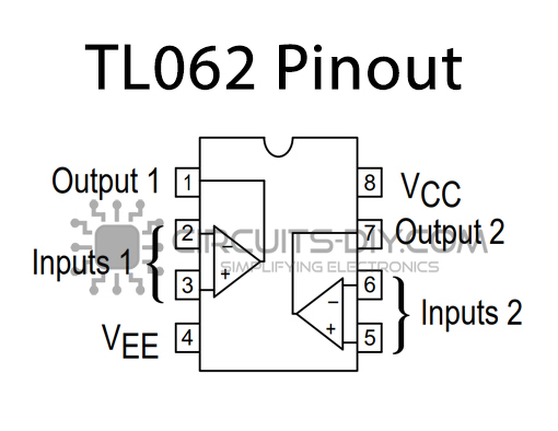

Beszereztem az smd IC ket. A TL072 helyett, TL062- őt kaptam. A belső kapcsolás alapján nem látok különbséget. Mi a lényeg a jelölés különbségben? Köszönöm!

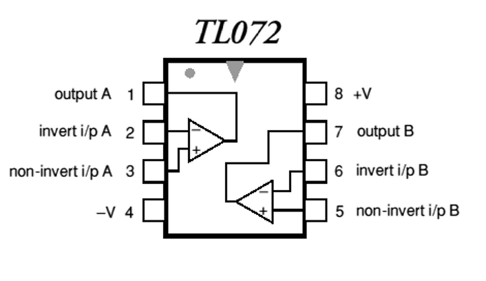

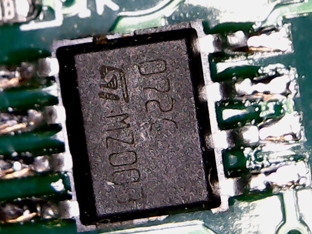

Szerintetek ezen megállapítható, hogy melyik az 1 láb?
(#) benjami válasza mraulajos hozzászólására (») Jún 10, 2026 /
Ha talpra állítod a betűket, akkor általában a bal alsó sarka szokott lenni az egyes láb. A másik verzió, ha a táplábaknál megnézed melyik megy a negatív és melyik a pozitív táp felé. A harmadik verzió, hogy kapcsolástechnikailag nagyobb az esélye, hogy az invertált bemenet van a kimenettel összekötve, mint hogy a neminvertált az invertálttal (a 6-7 láb között ha jól látom fólia van).
(#) user1914 válasza mraulajos hozzászólására (») Jún 10, 2026 /
Igen, a felirat olvashatósága esetében a bal alsó sarok.
Vagy ahol az egyes láb van, az jobban le van törve.
Üdv. M

És az, hogy 062, vagy 072? Mi a különbség?
(#) pcsoma válasza mraulajos hozzászólására (») Jún 10, 2026 /
Multiméterbe inkább a TL062 az alacsonyabb fogyasztása miatt. A másik TL072 meg audio technikában használatosabb a minőségibb paramétereinek köszönhetően.

Hálásan köszönöm mindenkinek az odaadó segítséget! Sikerült megjavítani a multiméterem. A cserélendő IC jelöletlensége nem volt probléma. Mikor kivettem a rosszat, a panelon megvolt a jelölés, valamint az új IC-n is.(TL062) Köszönöm, köszönöm, köszönöm!
