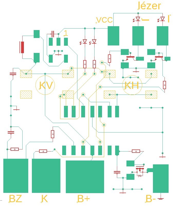

(#) zamatőr hozzászólása Máj 30, 2026 /

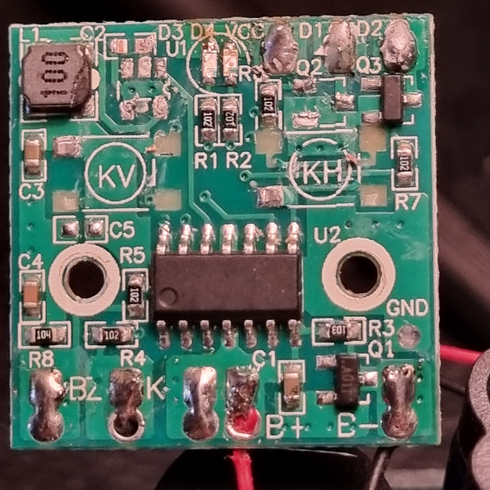

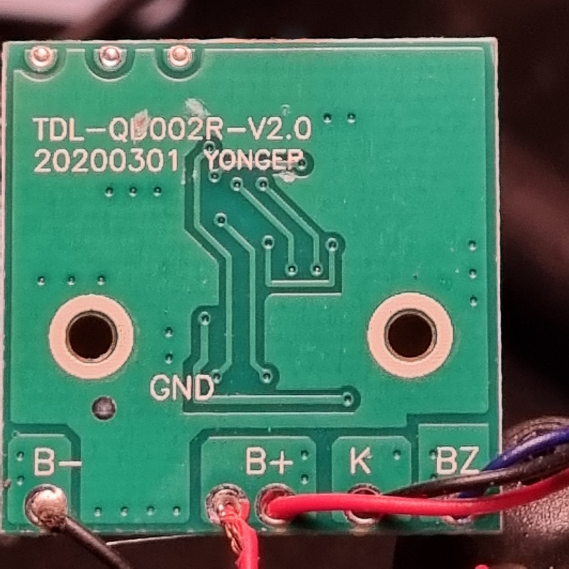

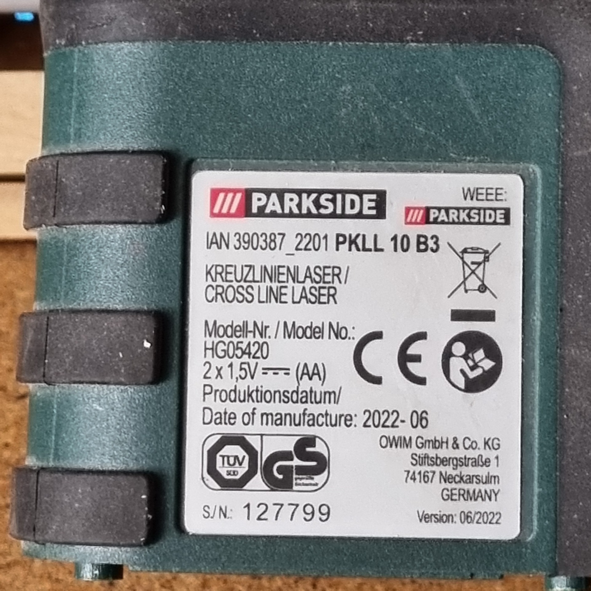

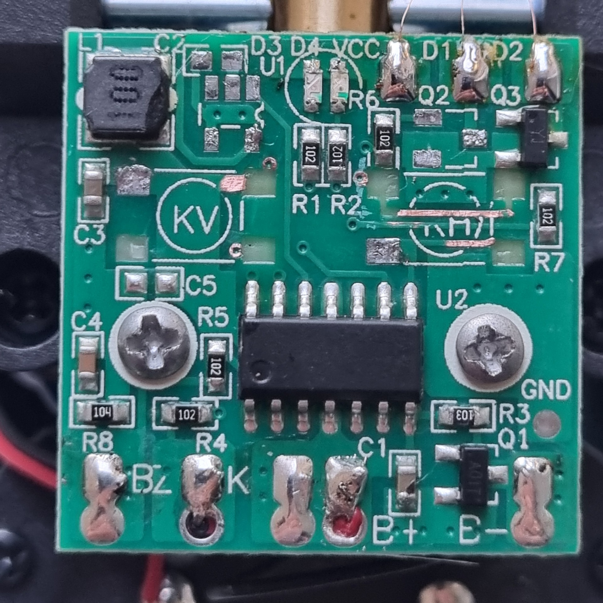

Keresztlézer
Egy fényképet kérnék a Parkside PKLL 10 B3 keresztlézer vezérlő panelről. Ha volna valakinek és hajlandó lenne szétszedni miattam ,előre is köszönöm. A C2 és az U1 alkatrészek beazonosítása miatt kelene.
A hozzászólás módosítva: Máj 30, 2026
(#) img válasza zamatőr hozzászólására (») Máj 30, 2026 /
Szervusz!
A C2 (ránézésre, szerintem) ugyanannyi mint a C3 (vagyis 10 uF), a Q2 pedig ugyanaz mint a Q3. Tisztítsd le légy szíves a panelt, hogy rendesen látszódjanak a fólia határok és ha lehet digitális nagyítás nélkül fotózd le, hogy jobb legyen a minősége mert így felesleges nekiállni tippelgetni is. Annyi valószínű, hogy az U1 valami TLV62569-szerű VRM vezérlő lehet, csak más lábkiosztással.
Az L1 tekercs sarkát mi olvasztotta szét? A KV / KH gondolom a vertikális és a horizontális lézer.
Ez a panel rendesen helyben lett hagyva, szép munka lesz rendbe tenni.

(#) zamatőr válasza img hozzászólására (») Máj 31, 2026 /
Az U1 bekötése ahogy én látom.
1 láb U2 12-re (talán engedélyező )
2 láb C2-vel a 4-re
3 NC
4 láb B- (elem negatív)
5 láb B+ ( L1 és elem pozitív)
Egy másik vezérlőn ugyanilyen kapcsolásban C33N felirattal van az U1de eddig nem találtam a neten.
A hozzászólás módosítva: Máj 31, 2026
(#) img válasza zamatőr hozzászólására (») Máj 31, 2026 /
Akkor eddig:
1 - EN
2 - FB -> C2 -> GND
3 - NC
4 - GND (B-)
5 - SW -> L1 -> B+
A 3-as lába biztos nincs bekötve, nem a panelben megy el valahova?

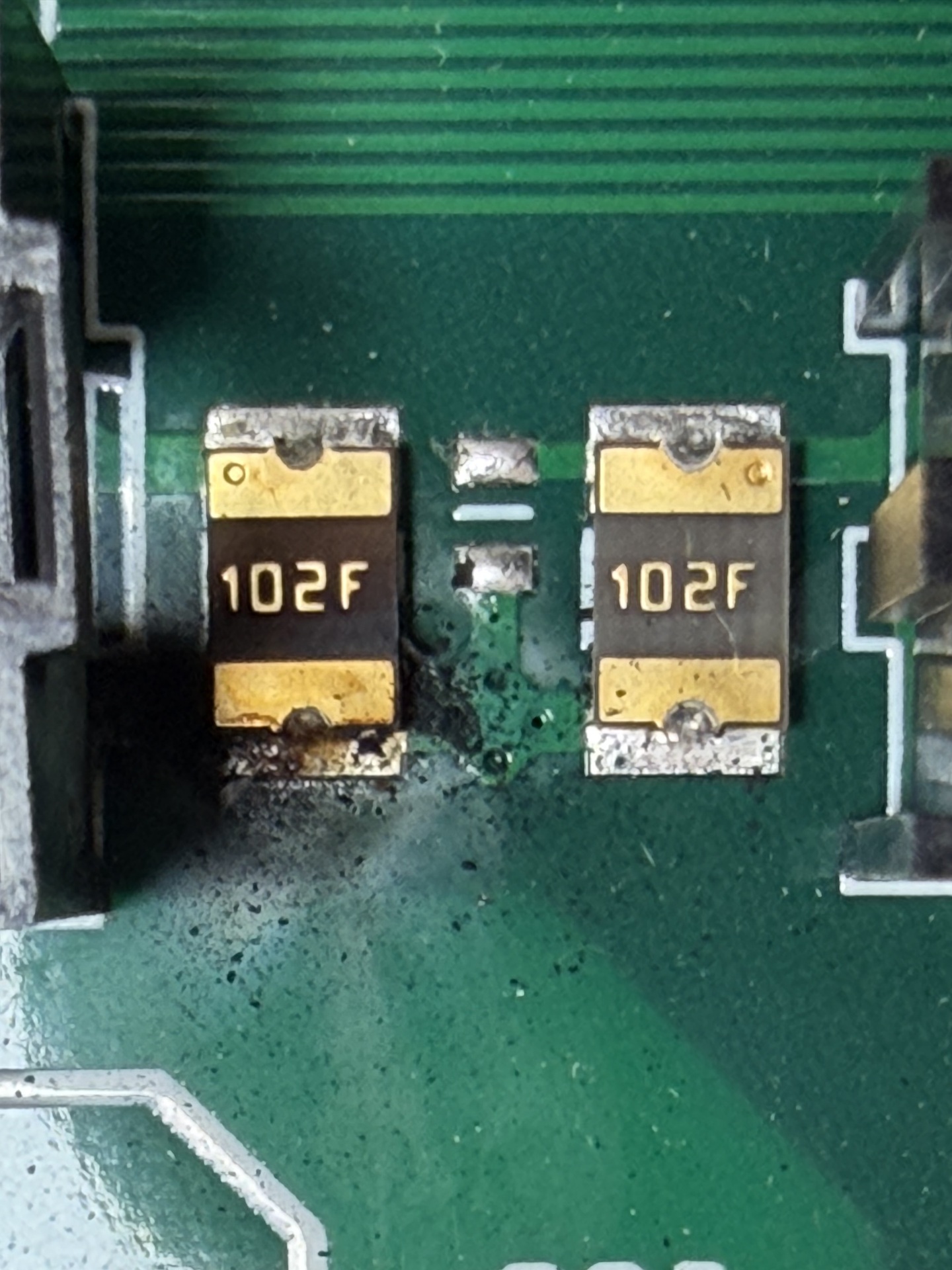

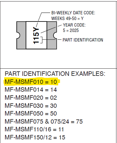

(#) Fundy21 hozzászólása Hé, 9:29 /
Mivel tudnám pótolni? 102f
Sziasztok,segítsetek kérlek beazonosítani,mivel tudnám pótolni? Köszönöm!
(#) majkimester válasza Fundy21 hozzászólására (») Hé, 10:15 /
Ez valamilyen PTC öngyógyuló biztosíték (resetable fuse) lesz:
Felirat alapján 100mA-es lehet.
Hasonló, de ebben pont nincs 100mA-es:

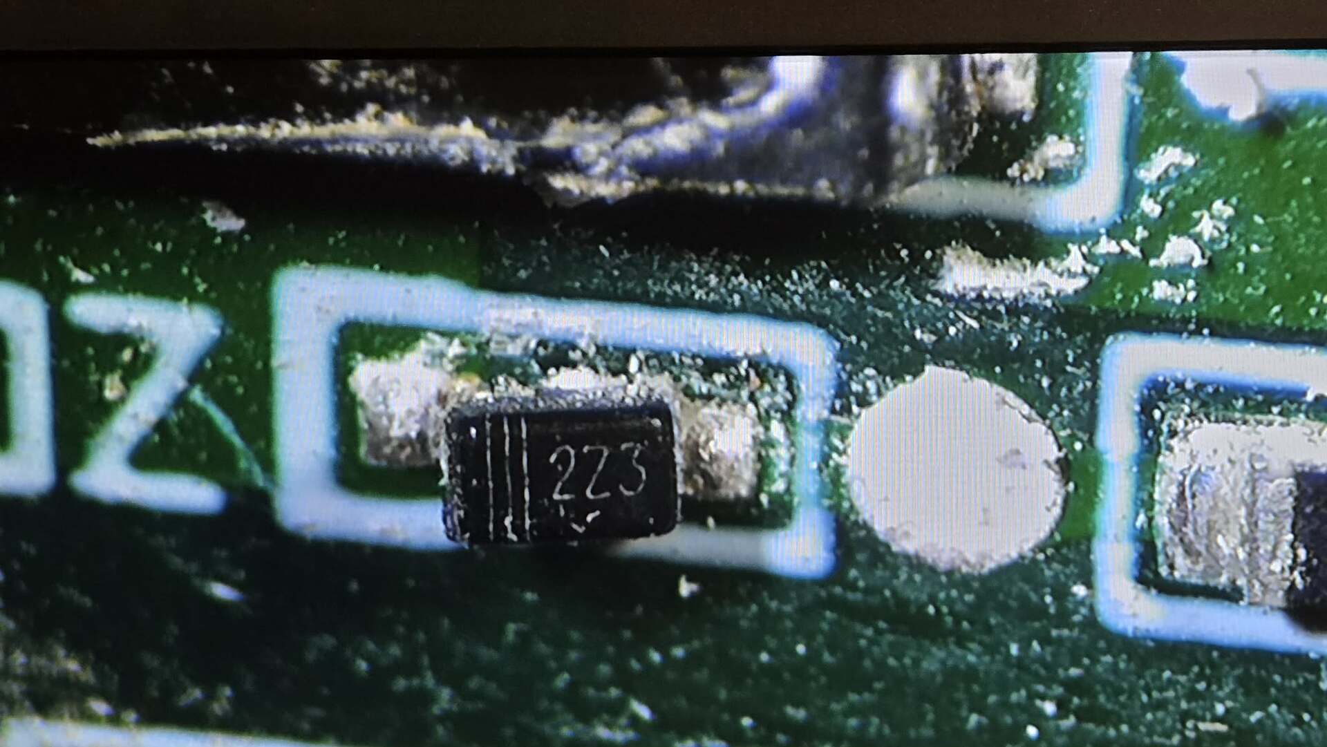

(#) Pixi hozzászólása Hé, 10:43 /
Ez milyen dióda
Keresek a képen látható zéner diódát, vagy helyettesítőt. Sajnos nem igen találom mi alapján lehetne ezt megtalálni. Abban sem vagyok biztos a találatok alapján, hogy hány voltos.
Köszi a segítséget.
(#) proli007 válasza Pixi hozzászólására (») Hé, 10:48 / 1
Hello! Itt a 2.oldalon azt láthatod, hogy a "2Z3" 5,6V-os zéner..
(#) Pixi válasza proli007 hozzászólására (») Hé, 10:52 /
Köszi szépen!
(#) zamatőr válasza img hozzászólására (») Hé, 11:11 /
Nem értettem, hogyan kapnak áramot a led-ek így tovább kutattam. A 2-es láb a kimenet ( vastag festék+ rossz szem) nem láttam jól.
1 - EN
2 - VCC.
3 - NC
4 - GND (B-)
5 - SW -> L1 -> B+

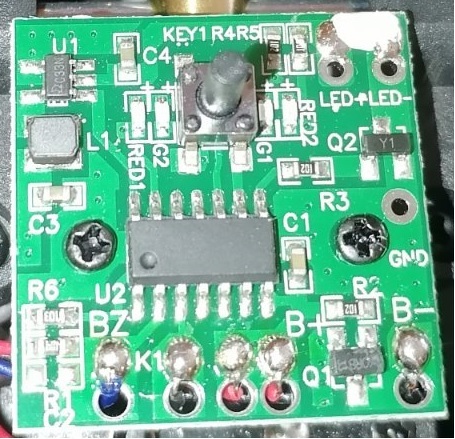

(#) img válasza img hozzászólására (») Hé, 11:15 /
Megnézve a másik panelt, ez a bekötés nem jó mert azon (ha jól látom) a SOT23-5 tok 2. lábára a VCC kerül, tehát a C3 csak egy stabilizáló kondi (ami jobb esetben akár el is hagyható).
A hozzászólás módosítva: Hé, 11:18
(#) img válasza zamatőr hozzászólására (») Hé, 11:16 /
Ez egyszerre volt.
(#) zamatőr válasza img hozzászólására (») Hé, 11:19 / 1
A C3 az elem felőli oldalon van betáp stabilizálás a C2 a kimenet stabilizálás VCC-t
(#) uniman válasza majkimester hozzászólására (») Hé, 12:14 /
Inkább MF-MSMF110/16x lesz...1,1(2,2)A-s.
(#) majkimester válasza uniman hozzászólására (») Hé, 12:35 /
Megnéztem ennek az adatlapját is, és akkor már MF-MSMF010 lesz, mert az 10-zel kezdődik és a kép szerint van a felirata:
A MF-MSMF110 jelölése más.
(#) uniman válasza majkimester hozzászólására (») Hé, 12:43 /
Igen...engem a gugli "elvitt" a 11-es irányba.
(#) zamatőr válasza zamatőr hozzászólására (») Hé, 14:18 /
Megtaláltam az oda való alkatrészt "ME2108C33M5G" SOT-23-5 csak éppen jelenleg beszerezhetetlen elfogadható áron .
(#) img válasza zamatőr hozzászólására (») Hé, 14:45 /
20 db ~2000 Ft, maradhat?
A hozzászólás módosítva: Hé, 14:46
(#) zamatőr válasza img hozzászólására (») Hé, 14:47 /
Köszönöm de ez nem az ami nekem kel.
(#) img válasza zamatőr hozzászólására (») Hé, 14:48 /
De az, a legutolsó a listában, HUF1,172.01-ért (plusz nyolcszáz-valamennyi a szállítás).
A hozzászólás módosítva: Hé, 14:50
(#) zamatőr válasza img hozzászólására (») Hé, 14:51 / 1
Bocsi nem néztem végig, 5 órája ülök a gép előtt mire megszületett a megoldás és elfáradtam .
Elteszem a linket és előbb megnézem labortápról , hogy működik-e a vezérlő IC és ha igen akkor megrendelem .
A hozzászólás módosítva: Hé, 14:53
(#) Fundy21 válasza majkimester hozzászólására (») Hé, 16:08 /
És az akkor hogy lehet hogy láthatóan kijött belőle a füst,és még mindig mérek rajta ellenálást,tehát nincs szakadva...?
(#) pipi válasza Fundy21 hozzászólására (») Hé, 17:48 /
Milyen értéket mértél? Mekkora a különbség a másikhoz képest?
A szén is vezeti az áramot Én már jártam úgy, hogy a panel szabályosan szénné égett, vezető lett, ki kellett flexelni egy kis darabot a nyákból.
