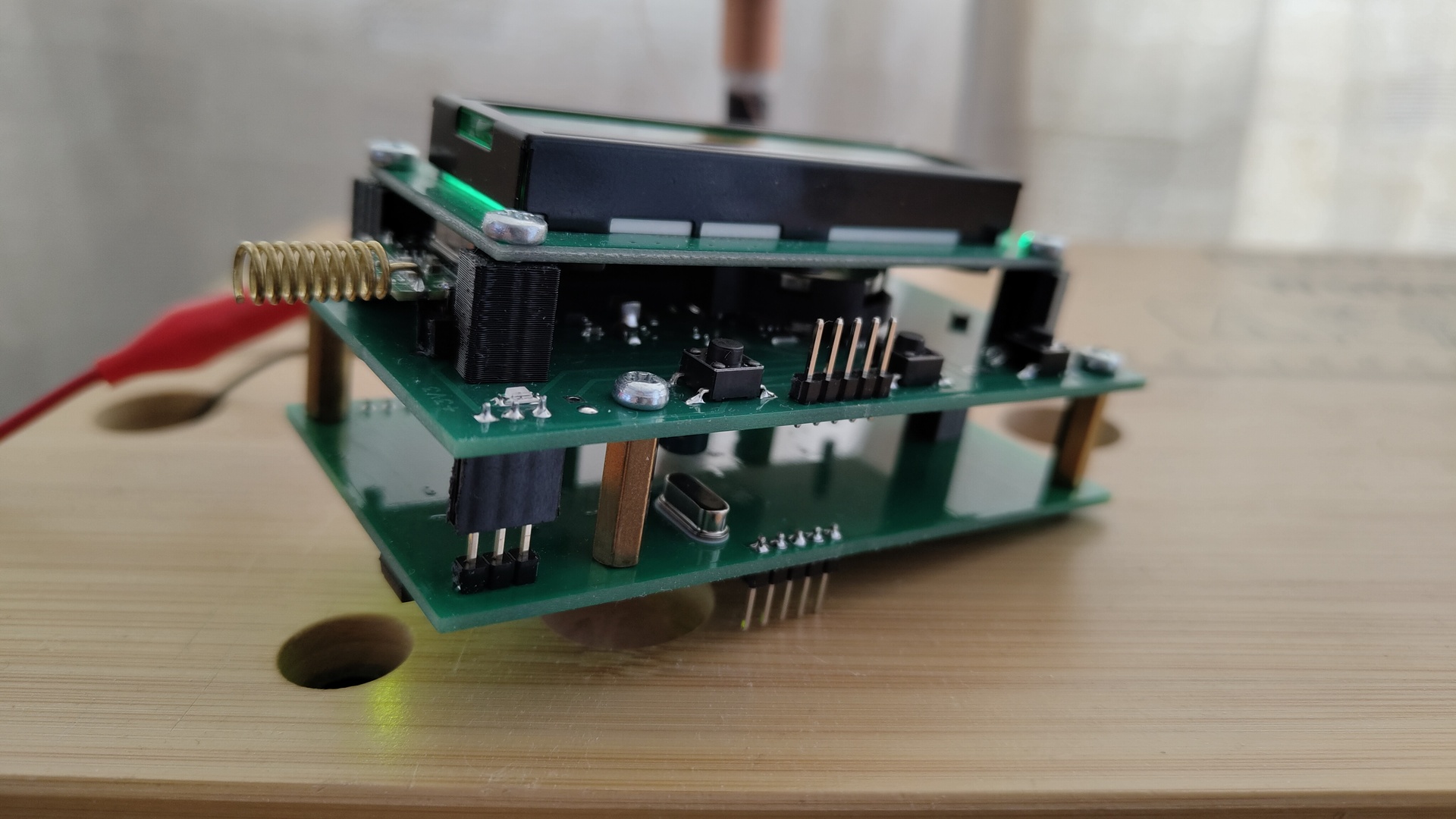

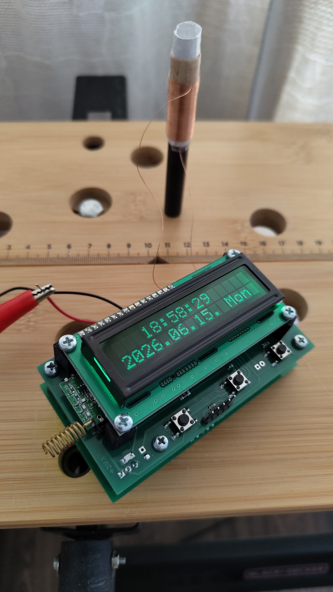

(#) zenetom hozzászólása 10:38 / 3
Már csak dobozolni kell
Na csak hogy legyen valami kontent.
Közben elkészült a kijelzős PCB is, már csak doboz kell neki. Szendvicspanel. Alul van a HGA vevő, felette az LCD panel.
A kis antenna egy 868MHz-es RF adóhoz tartozik, ami saját (másik ) órámnak küldi a HGA dekódolt jelét.
Szerk.: van benne RTC (MCP79411) gombelemmel, két nyomógombbal pedig az utolsó beérkezett HGA időt mutatja, illetve hogy mikor volt a saját RTC-vel szinkronizáció (ha nagyobb a különbség mint 2 sec, akkor beállítja az RTC-t a HGA szerint).
A HGA jelét egy PIC16F1825 dolgozza fel, a kijelzést (és RF-en továbbküldést) egy STM32G030F6P6 végzi.
Az egész lehetne kompaktabb, de ezt egyrészt demo-board féleségnek szántam (ugyebár ez életem első analóg RF áramköre), illetve először a HGA panelt csináltam meg. Csak utána jöttem rá, hogy kéne valami kijelzés is.

(#) tki válasza zenetom hozzászólására (») 10:51 /
Jól megy a kijelző színe a panelokéhoz. Vagy nem ilyen jellegű észrevételeket vártál? : -)

(#) HeZ válasza zenetom hozzászólására (») 11:58 /
Tetszetős szendvicspanel kivitel! Lassan hozzá kell szoknunk, hogy még a "kis" projektekben is legalább 2, inkább több mikrovezérlőt használunk...
Megosztanád az analóg rész kapcsolási rajzát, építési tapasztalatait, dekódolásának szoftveres megvalósítását - vagy legalább az egyiket?
(#) zenetom válasza HeZ hozzászólására (») 13:57 / 1
Igazából elég lenne egy mikrovezérlő is, csak mint írtam, a kijelzést utólag építettem hozzá.
Itt írtam már Neked az analóg részről, van kapcsi is: Bővebben: Link
Ez lett megépítve annyi különbséggel, hogy a 4066 helyett SN74LVC1G3157 lett berakva.
A ferritantenna által vett és utána felerősített 135.43kHz-es jelet "lekeverem" egy emészthetőbb tartományba, mivel az FSK löket túl kicsi a vivőfrekihez képest. Ezt úgy oldom meg, hogy a 4066 kapcsoló IC-vel (SN74LVC1G3157) "megszaggatom" a jelet egy fix 133 kHz-es négyszöggel, amit szintén egy PIC (kvarccal) állít elő, de az lehetne egy órajelgenerátor vagy bármi is. Nálam ez volt kéznél.
Ennek eredményeképp a két jel különbsége fog megjelenni úgy, hogy a moduláló jel frekvenciája nem változik. Tehát így van egy kb. 2kHz-es jelünk egy kb. 170Hz-es lökettel. (Nem pont ezek az értékek voltak, de ilyesmire emlékszem). Ez azt jelenti, hogy a frekvencia hol 2kHz, hol 2.17kHz attól függően, hogy "1" vagy "0" bit információ jön: Bővebben: Link. Innentől már csak az a dolgunk, hogy megmérjük milyen frekvenciájú jel jön az adott bit időben. Ezt csinálja meg a 16F1825, de bármilyen 8 bites mikrovezérlő jó erre.
Annyi, hogy én sok OPA-t használtam (gyakorlatilag feleslegesen), korábban leírtam hogy miért.
Az, hogy a ferritantenna mikor van rezonanciafrekvencián abból derült ki, hogy a jelet néztem szkóp FFT grafikonján, és addig mozgattam a ferritrúdon a tekercset, amíg az FFT-n a legnagyobb nem lett a 135.43 kHz-es összetevő.
Ennél talán profibb k81zoty megoldása, de az teljesen másik út, ott gyakorlatilag DSP az egész.
