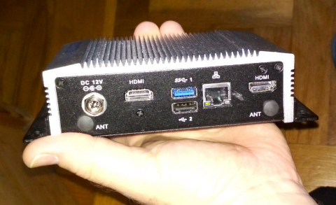

(#) Skori hozzászólása Jún 27, 2026 /
Csak érdekesség
Egy barátomnak telepítettem egy hasonló kis xpenology szervert mint a sajátom: Celeron J1900, 8Gb RAM, Samsung 3,84Tb szerver SSD. Fut rajta qBittorrent, DLNA / médiaszerver, fájlszerver (SFTP, SMB, NFS), webszerver+php, és egy virtuális gép, amelyen Mikrotik RouterOS fut. Ez utóbbival is megoldható a VPN szerver, pl. wireguard.
Ez így a konnektorból kb. 7W teljesítményt vesz fel, amikor gigabittel másolok róla akkor felmegy 8W-ra, gigabites tempóban íráskor pedig kb. 8,8W a fogyasztása (tehát háttértárral, futó programokkal, és a tápegység hatásfokával együtt). Gondolom majd ha a torrent is belelendül akkor azért kicsit feljebb megy majd a fogyasztása, de ezt csak valami nagyon modern cuccal lehetne überelni szerintem.
Pl. N100-as miniPC-t használ valaki? Mennyit fogyaszt ténylegesen?
