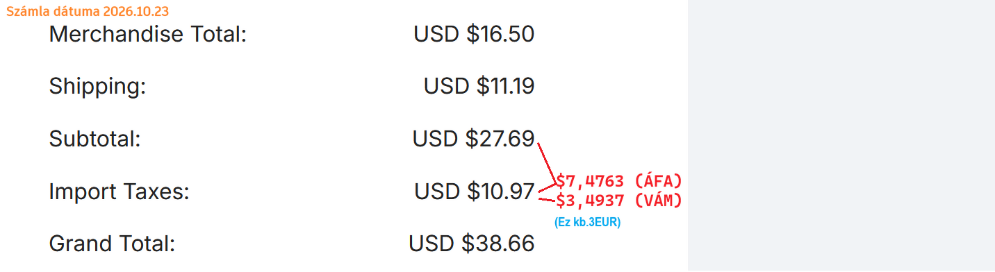

Panel ár tényezőkEgy friss számlán megnéztem hogyan áll össze az ár.Fontos körülmény, hogy ez mentes minden akciótól (nagyobb a panel mint 100x100 mm), és kedvezmények sincsenek mert azok mindig valamitől függnek. Ennél a konkrét esetnél az alapárra kb. 40% rakódik rá, de ezzel együtt is még mindig kedvező. Ha a végletekig ki akarjuk fillérezni, akkor lehet tesztelni, hogy EUR-ban, vagy USD-ben jobb-e a pillanatnyi átváltás, de ennek általában nagyon kicsi a hozadéka. Végül nem zárható ki, hogy fennakad a szúrópróbaszerű VÁM ellenőrzésen, aminek általában az a vége hogy nem kell további VÁM-ot fizetni, de a vizsgálatnak attól még van díja.
Majd elseje után számold össze, az eddigi 3 helyett 5 euró plusz áfa lesz a behozatali díj...
Teljesen mindegy, hogy 3 vagy 5eur, mert 39$-ért a magyar gyártó csak megnyitja a rajzodat, minden hozzáadott érték nélkül.
