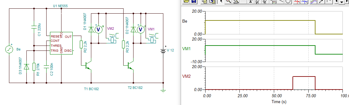

(#) erdgab hozzászólása Aug 9, 2026 /
időzítő-motorvezérlés
Segítséget kérek tőletek mert én nem boldogulok.
Szeretnék két motort vezérelni az egyiket a másikhoz képest késleltetve indítani,aztán mennének addig amíg le nem állítom őket,nem idő függvénye.Sajnos nem jött össze ,az oka megvan,de megoldás a tudatlanságom miatt nincs.A mellékletben lerajzoltam mit szeretnék.Az áramkörök külön-külön működőképesek csak együtt nem.Az időzítő jel bemenete nem lehet tartósan a negatív ponton,mert úgy nem működik az időzítés.Szeretnék valami megoldást kérni tőletek.Nem ragaszkodom minden áron az 555 ic-hez,lehet valami cmos is.Az időzítés kb. 1 perc lenne.Az időzítőnek -15 és +40 fok között kellene működni biztonságosan.Az idő pontosság most kicsit másodlagos, 5-10mp eltérés nem gond a hideg illetve meleg hőmérsékleten.
Bocsánat,hogy lay6-ban rajzoltam!
A segítséget Tisztelettel megköszönném!
(#) proli007 válasza erdgab hozzászólására (») Aug 9, 2026 /
Valami képformátumot tehetnél fel, mert nekem nincs Sprintem, így a szándékodat sem látom..
De lehet valami ilyesmire gondoltál?
Amúgy percekre időzíteni, már nem szerencsés 555-el, mert elkót kel használni az időzítéshez. Az pedig szivároghat különböző hőfokon.

(#) erdgab válasza erdgab hozzászólására (») Aug 9, 2026 /
Talán így látható.
(#) proli007 válasza erdgab hozzászólására (») Aug 9, 2026 / 1
Igen, ha a 2-es lábat fixen a GND-re húzod, akkor a kimenet magas lesz fixen.
De minek 12V-os és 24V-os relé? Nagy áramú a 24V-os relé?
Egyébként így terheli a 2-es motor árama az 1-es 24V-os relét is.
A reléhez ajánlott védődiódát tenni!
