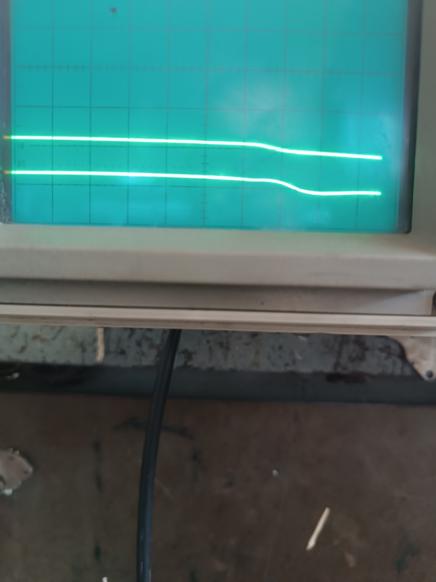

(#) Temela hozzászólása 10:25 /
Tektronix 2215A szkóp hiba
Szert tettem elvileg működő Tek 2215A szkópra. Jelenlegi hiba, hogy a cső alsó fertályában a sugarak jobb oldala felvesz egy hullámot. Cső hiba vagy más javítható dolog okozza, esetleg beállítások?
Válaszokat előre is köszönöm!
(#) proli007 válasza Temela hozzászólására (») 10:30 /
Hello! Ezt minden X eltérítési időn ezt csinálja? Mert ha változik, akkor a függőleges erősítő szed össze valamit. Ha állandó, akkor esetleg lehet az árnyékoló búra felmágneseződése is. (Pld valami hangfal közelében ácsingózott eddig, vagy most.)
(#) Temela válasza proli007 hozzászólására (») 10:40 /
Igen, minden eltérítési időn... (lehetséges a mágneseződés, nem tudom, nem ismerem az előéletet)
Mágnessel bazírgáltam most, változik, - mit tehetek vele, azaz hogyan lehetne megszüntetni?
(#) proli007 válasza Temela hozzászólására (») 10:54 /
Meg kellene próbálni egy lemágnesező tekercsel, amilyent a CRT tévéknél használtak, hátha le tudja küzdeni. Ha nem, ki kellene venni az árnyékoló csövet, persze előtte a képcsövet is.
Arra ügyelj, hogy a mágneses tér, ne rángassa nagyon a képcső belső részét..
Mert a régi TV belső maszkját is tudta rángatni. Ha még ismersz valaki régi TV javítót, annak lesz tekercse. Ez egy csomó trafó drót, egy fazékra feltekerve, meg egy mikrókapcsoló, amivel lehet ki-be kapcsolni. De kérdezd meg Tőle, hogyan kell használni. mert az nem minegy.
Meg nézd át a szkópot, nem-e esett bele, vagy tapadt fel az aljára, valami kis mágnes.

(#) nagym6 válasza Temela hozzászólására (») 11:00 /
Függőleges pozíció felülre állítva változik?
