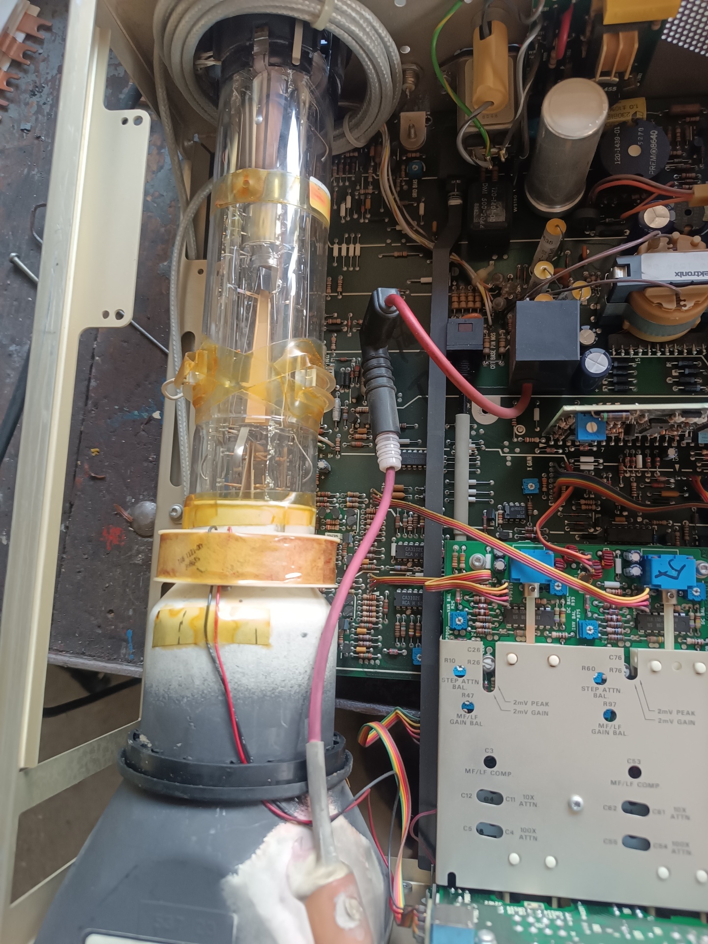

Gyanús hogy az alsó sugár hullámosabb mint a felső, lehet a tetejére mozgatva meg egyik sem annyira...
Mindenképpen belenéznék, hátha valaki benne felejtett egy csavarhúzót. ![]() Nekem van magnetométerem, mágnes tér mutató fóliám és iránytűm, ezekkel kikapcsolt állapotban is lehetne a gyanúdat igazolni (szerintem igazad van). Jobb ötlet hiányában bontott szines TV degauss tekercset (PTC-vel együtt) próbálnék kikapcsolt állapotban köré tekerni, hátha segít valamit.
Ez a hullám csak itt a képen látható területen jelentkezik. A képernyő felénél már "rendes"- torzulás mentes, és így feljebb is ok.
Egymásra mozgatva azonos az eltérés. Le-föl mozgatva változik a hullám és görbülete, de csak a képen látható területen van a jelenség. Azért más a hullám, mert a pozícióval változik a hullám alakja. (már kiszedtem, tiszta a belső, minimális por volt csak, szemmel nem látszik semmi...)

Akkor ott alul lehet valami mágnesesség.
Persze, lehet valami tetején tárolták...
Akkor három-nullára vezet a "Le kell mágnesezni" csapat, a "Ki kell cserélni az összes kondenzátort" ellen.
![]() Melegedésről nem tudok nyilatkozni, szerintem nem attól törik a sugár. Én leszedném a burkolat egy részét, és belenéznék...
Igen, a lemágnesezésen töröm a fejem... a burkolat "csak egy cső" és nem éri teljesen végig.
A külső fémburkolat levétele lehet, változást hoz.
Én a burkolat alatt nem a csőre gondoltam
, de akkor azt már levetted, ha látod a mágneses árnyékolást. Azt már nem bontanám tovább, de valamilyen titokzatos módon az mágnezeződött fel kívülről. Na ezt kellene úgyanúgy kívülről lemágnesezni...
A védőcső egyben az árnyékolása is, alatta csak a csupasz üvegcső... (na most olyan szerencsés helyzet is van -gondolom valami kontakt-, hogy csak hanyatt hajlandó működni.
![]() Szerintem van valami "leválás" a csőben! Forgatáskor hallatszódik kis mértékű fémes/rácsos csörömpölés és a sugarak is mászkálnak... Valószínűleg csak a cső csere hoz megoldást, már amennyiben fogok vele foglalkozni.Szerintem nem is annyira profin van legyártva már ez a szkóp. A hozzászólás módosítva: Aug 17, 2026
Biztosan a csőben belül? Még ezt kellene megnézni. Ha ott, akkor kuka a cső.

Bakter! Erről hiányzik a mágneses árnyékoló cső!
3:03-nál
Fentebb írtam, hogy az alatt nincs semmi, tehát meg van... és ki takarítottam. (,de feltehetőleg a táp árnyékoló rács az hiányozhat, szerintem annak meg nincs befolyása a dolgokra. a csőbek csörög valami picike darab...)
Ilyen cső van benne? (2215A-ból való)
Sajnos elég gyanús, hogy csőhiba. Ha minden időalapban és x-y módban is ugyanez van, akkor szinte 100%. Erős mechnaikai behatásra (futál eldobja a rosszul becsomagolt eszközt...) elmozdult elektróda lehet. Pl. a Tek elég sok csövében van egy félgömb szerű háló, ami az eltérítés érzékenységét növeli, annak az elmozdulása, vagy deformálódása is tud ilyet okozni. (Azt most meg nem mondom fejből, hogy ebben milyen cső van). Ha ez van, akkor értelemszerűen javíthatatlan.
