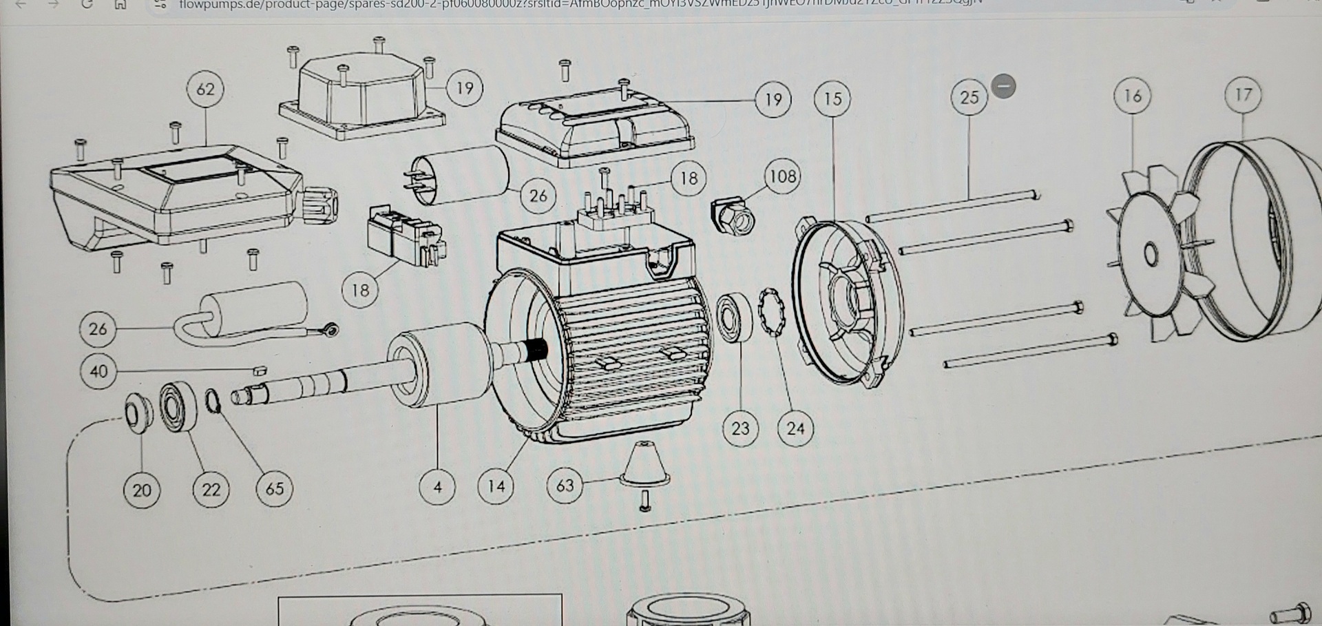

(#) vision61 válasza Bakman hozzászólására (») Jún 6, 2026 / 1
Indító kondenzátorhoz képest elég fura paraméterek vannak megadva.
Szerintem abban a kondenzátorban más is van beépítve, tippem szerint egy sorosan bekötött PTC, mint egyes hűtőgép kompresszoroknál. Mivel párhuzamosan van a két kondenzátor, másképpen elég nehéz lenne lekapcsolni, miután elindult a motor.

(#) Bakman válasza vision61 hozzászólására (») Jún 6, 2026 /
Ez a soros PTC jó ötlet, nem jutott eszembe, valószínűleg nyerő is. Egyszerűen nem értettem a dolgot, hűtőgépekkel pedig nem foglalkozom, máshol nem találkoztam ilyen megoldással.

(#) petya0 válasza Bakman hozzászólására (») Jún 14, 2026 / 2
Az 50mikrós kondi lekapcsolja saját magát egy belső elektronikán keresztül ami a kondiba van beépítve.Ezért adják meg a max indítások számát.Lehet kapni ilyen kondikat ezek helyettesítik az indító reléket,röpsúlyos indítókat.Áruk elég borsos egy sima indító kondihoz képest.Bővebben: Link

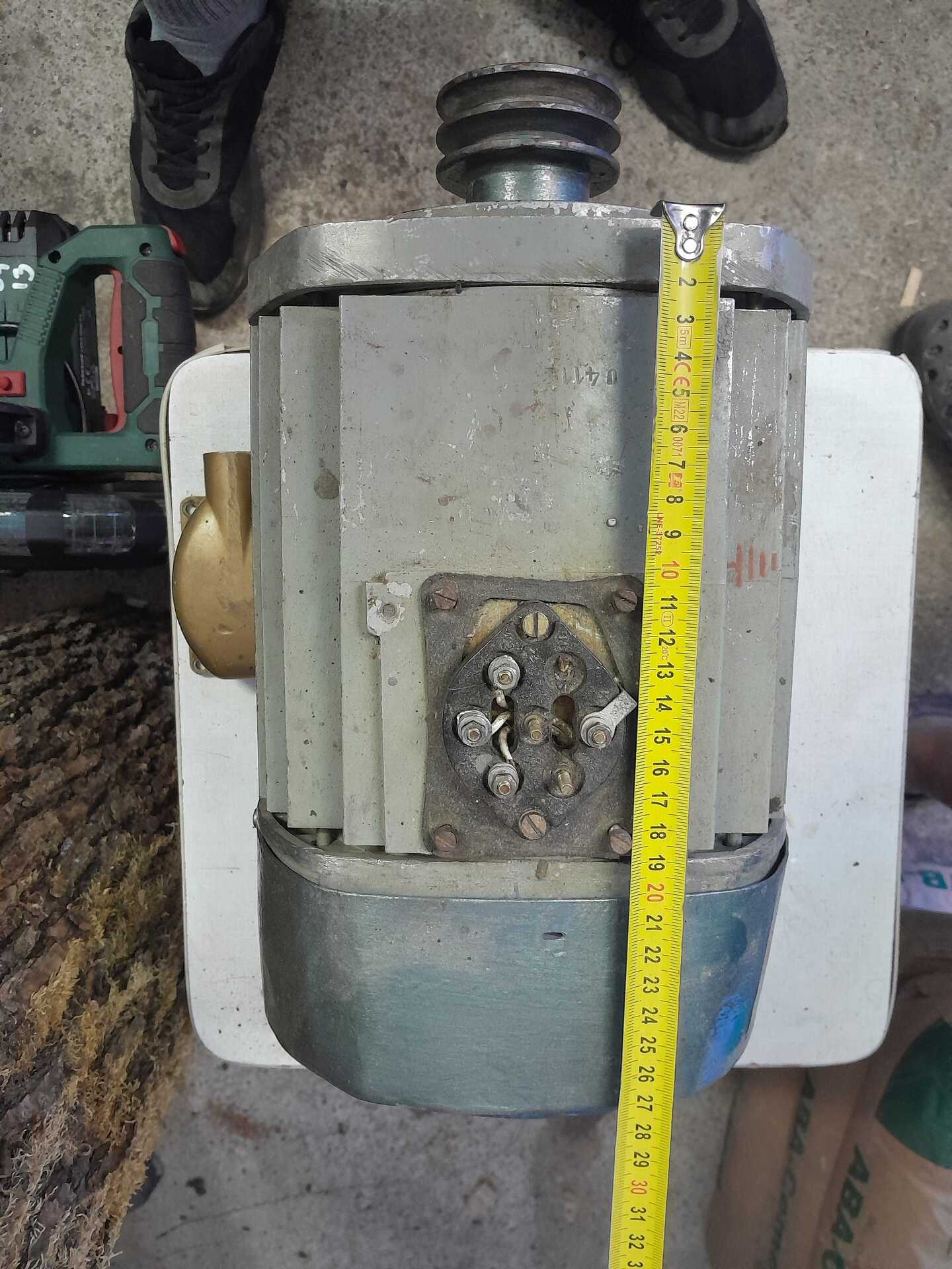

(#) metabo123 hozzászólása Kedd, 11:25 /

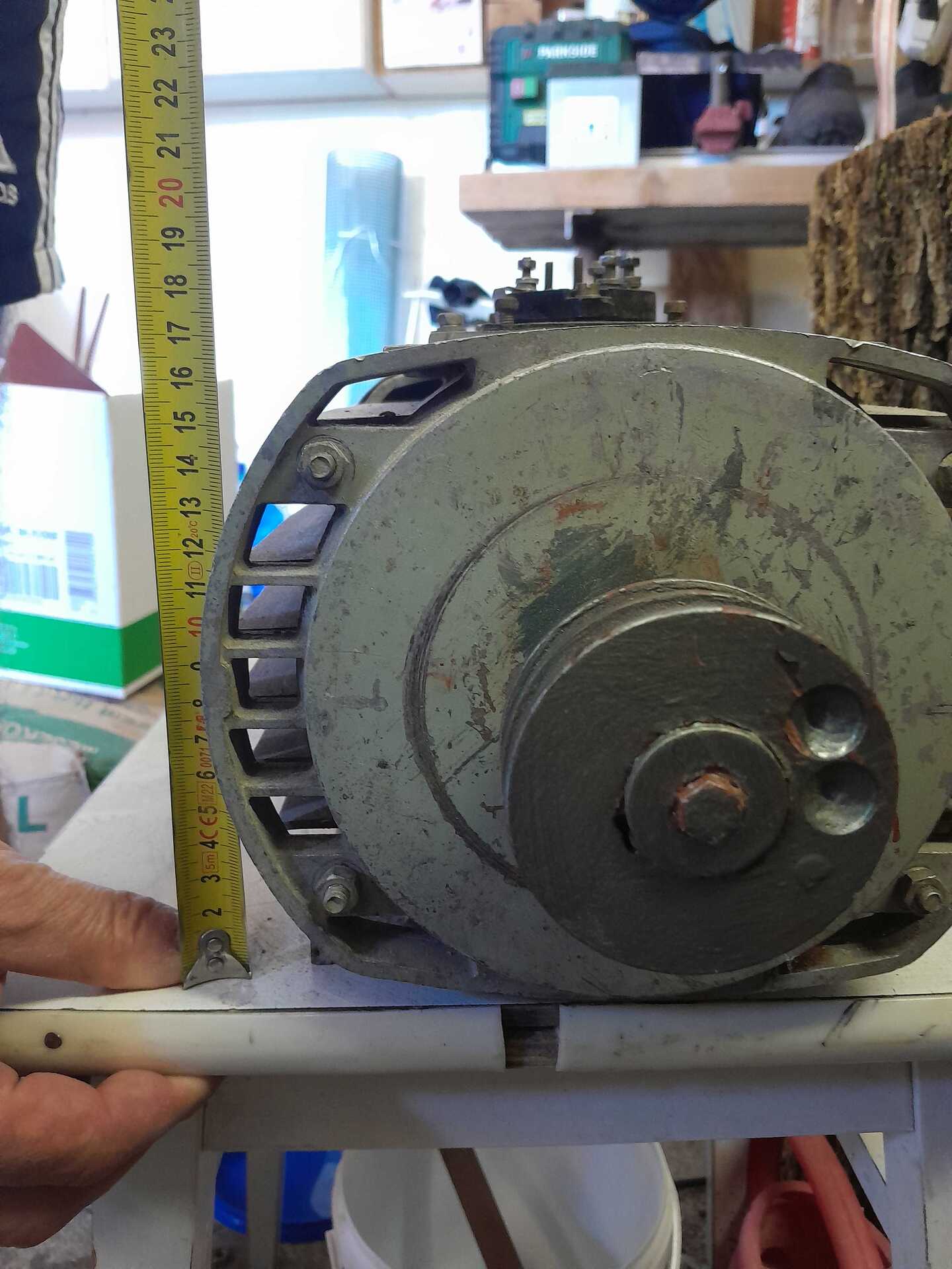

Segítségkérés motor beazonosításban és beüzemelésben
Kedves Fórumtársak!
Egy villanymotor beazonosításában és beüzemelésében kérném segítségeteket.

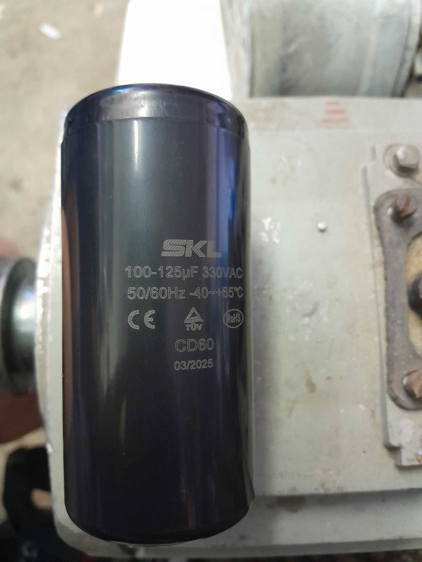

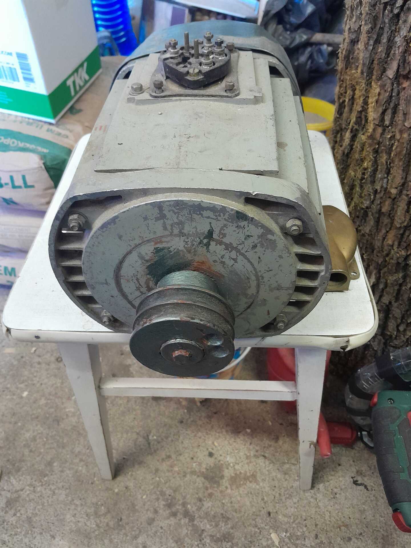

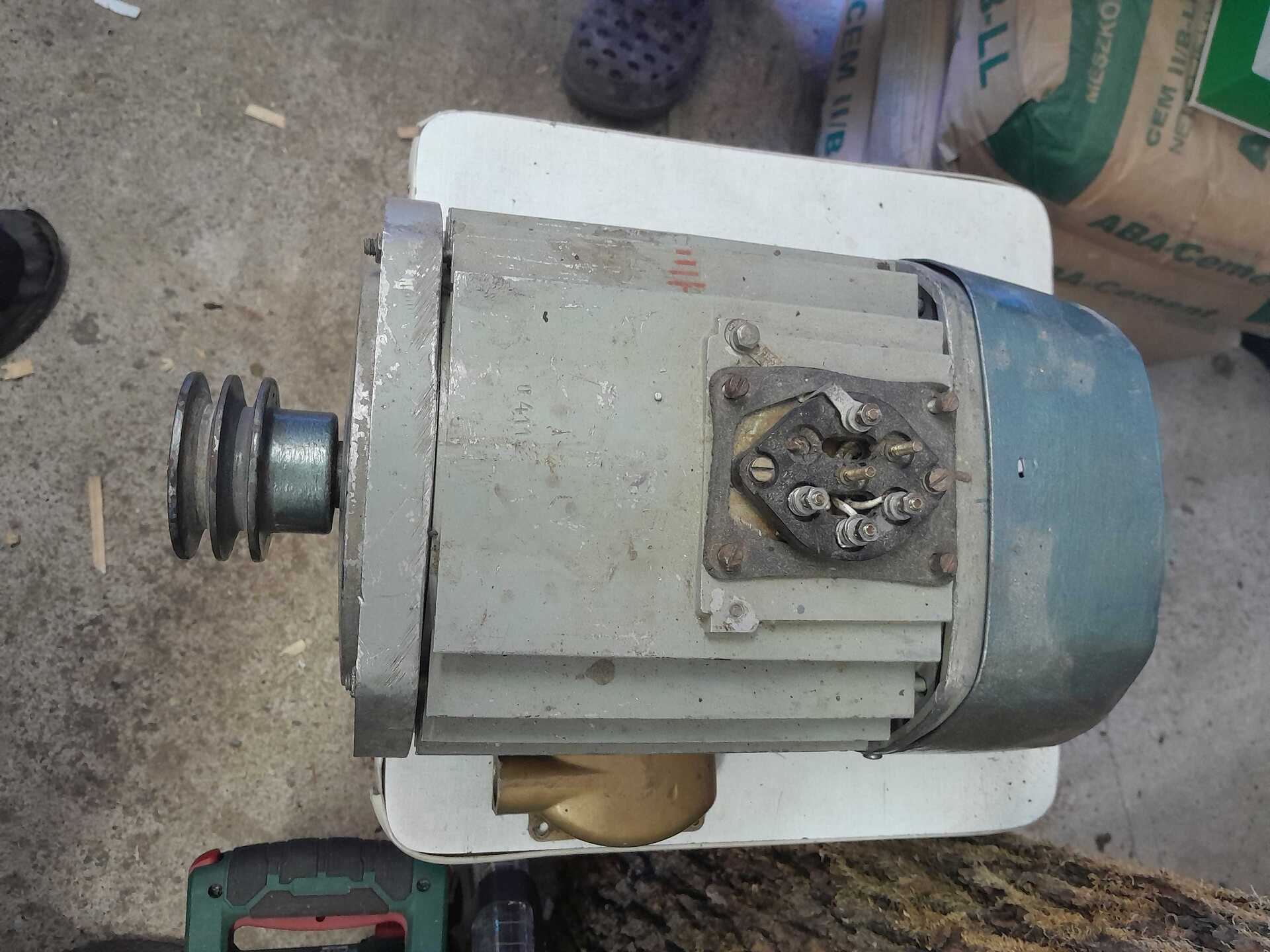

Adott a fotókon látható egyfázisú aszinkron motor. Természetesen az adattáblája nincs meg. Elmondás szerint 1,5kW teljesítményű és 100-120 µF-os kondenzátort javasoltak hozzá.

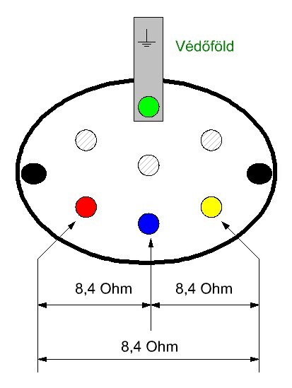

Készítettem egy rajzot a kapocstábláról is. Három tekercsvég van belekötve és odaírtam a tekercsvégeken mérhető ellenállásokat.
A kérdéseim a következők:
- a javasolt kondenzátor érték megfelelő?
- Hogyan tudom meghatározni melyik kivezetés a segéd- és melyik a főfázis tekercs? (méréssel gondolom, a kisebb ellenállású a főfázis… szerintem)
- mely kapcsokra kell kötnöm a hálózati feszültséget és a kondenzátort?
- üzemi- vagy csak indító kondenzátorként kell bekötni az ilyet?
Segítségetek előre is köszönöm!
(#) somitomi válasza metabo123 hozzászólására (») Kedd, 11:41 /

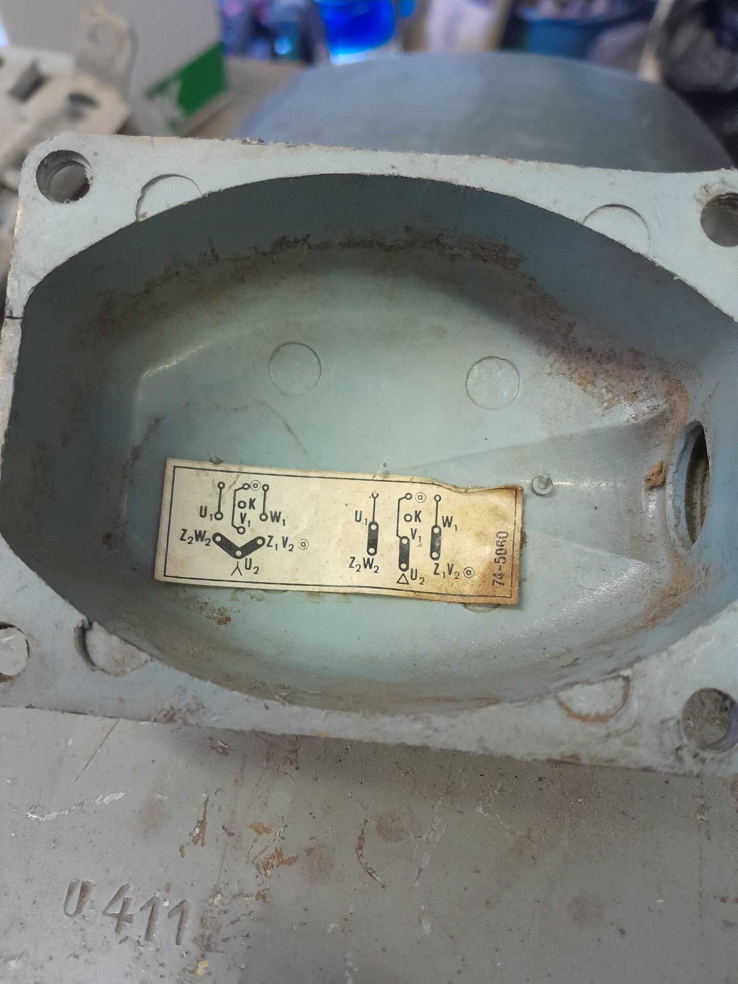

A fedélben lévő rajz meg a szimmetrikus ellenállások alapján nekem gyanús, hogy ez valójában háromfázisú, csak mókolva van és belül összekötötték a tekercsek másik végét (talán mert sikerült letörni az egyik tőcsavart) és jobb híján egy fázisról használták valahol.
(#) metabo123 válasza somitomi hozzászólására (») Kedd, 11:58 /
Nekem is gyanús, hogy minden kivezetésen azonos ellenállást mérek.
A fedő könnyen lehet, hogy egy másik motorról származik, mint a hűtőborítás és a tengelyvégen lévő ventilátor is.
Feladata egy betonkeverő hajtása lenne, kérdés, hogy, milyen kondenzátort és miként kössek rá?
(#) metabo123 válasza somitomi hozzászólására (») Kedd, 13:59 /
Akkor jól gondolom, hogy a három kivezetésre a három fázis és hajrá... ?
Vagy ha egy fázisról akarjuk üzemeltetni akkor az egyik kivezetésre a nulla, a másikra a fázis és arról tovább a harmadik kivezetésre kondin keresztül?
Bocs de ebben a témában nincs rutinom..
(#) Bakman válasza metabo123 hozzászólására (») Kedd, 15:57 /
Kösd ki a földelést és kukkants a kapocsléc alá, látszik-e valami, pl. három összekötött vezeték.
(#) pipi válasza metabo123 hozzászólására (») Kedd, 17:10 /
Igen. De a fotón az a fekete kondi az indító, az állandó üzemet nem bírja...
Egy fázisról gyengébb lesz a csillag kötés miatt
