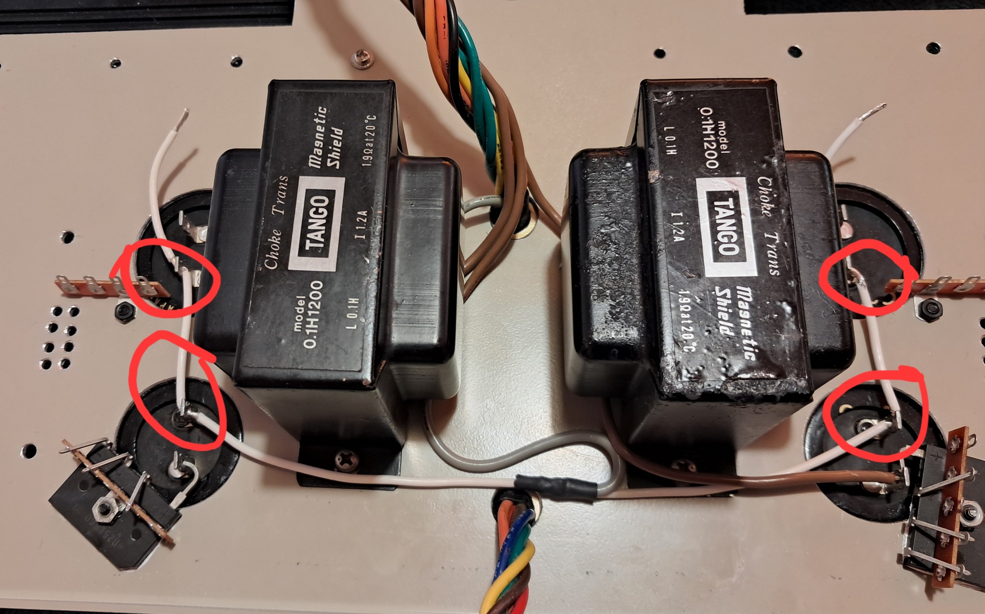

(#) tunerman válasza tunerman hozzászólására (») Szept 25, 2026 /
A hálózati transzformátor felszerelésével kezdetét vette a TRIP-FET unity coupled SE összeszerelése
A Shindengen 25A-es graetz hidak a lehető legközelebb kerültek a Cerafine 15.000µF-os pufferkondenzátorhoz, gyakorlatilag a saját lába lesz ráforrasztva a kondi kivezetéséhez
A két Tango 100mH-s fojtó rögzítésénél a hálózati transzformátor csavarozási pontjait használtam fel, hogy ne legyenek mindenféle további plusz furatok a sasszi felületén
TJ.
(#) tunerman válasza tunerman hozzászólására (») Szept 26, 2026 /
A vezetékezés első lépése a testelés kialakítása, itt a dual monó kivitel okán a mértani középen csatlakozik rá a trafó drótja. A testvezeték a megszakítás nélküli(!) kivitelnél M27500 USA katonai szabványú, 18 AWG átmérőjű ezüstözött vezeték.
TJ.
(#) mek-elek válasza tunerman hozzászólására (») Szept 26, 2026 /
Azzal tisztában vagyok, hogy áramköri tudásban sehol sem vagyok hozzád. Azonban jobbító szándékkal megjegyezném, hogy egy hifi újságban 2005-ben láttam az aktuális új földcsillagpont elvet. Én azóta ezt használom. A képeden próbáltam ezt ábrázolni.
