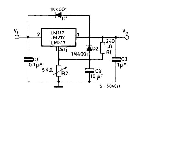

(#) gulasoft hozzászólása Aug 28, 2008 /
Egy problémára keresek megoldást.
Csináltam egy lm317-essel egy egyszerű szabályozható feszültségű tápot.
Ment is egy darabig, aztán a poti (rendes karos, de csak egy fordulatú) nagyon úgy tűnik, hogy elszált, ezáltal a kimeneti feszültséget nem igazán tudom szabályozni.
A kérdés az, milyen néven keressek boltba, olyan potit, ami nem fog elszállni egy olyan tápban ami 0-35V 3A?
(#) válasza gulasoft hozzászólására (») Aug 28, 2008 /
Be tudnál linkelni egy konkrét kapcsolást? Ha csak nem az LM317 kimenetére tetted a potit (remélem hogy nem), akkor nem mehetett tönkre.
Ha semmit nem szabályoz, akkor nem a poti 'szállt el' , hanem valószínűleg (sőt, egész biztosan) a 317-es.
A potit úgy tudod megvizsgálni, hogy kiforrasztod, és megméred hogy változik-e tekergetés hatására az ellenállása. Viszont egész biztos hogy nem ott van a hiba, cseréld ki az LM317-est és menni fog.
Gondolom valami ilyesmi lehet a kapcsolásod, mint amit a mellékleteknél is csatoltam; ebben pedig gyakorlatilag csak az LM IC mehet tönkre ilyen tünetekkel.
Egyébként mekkora a fesz a 317-es előtt? És utána, a kimeneten?
(#) gulasoft válasza hozzászólására (») Aug 28, 2008 /
Pontosan ez a kapcsolás, és ki nem forrasztottam a potit, csak a két lába között mértem ellenállást, és van egy pont kb 100-200 ohm körül, ahol egyszer csak ugrik egy nagyságrendet mega ohmok irányában, tehát szerintem a poti ment tönkre, a két végállásban 27V illetve 35V jön ki, tehát valamit mégiscsak szabályoz, csak ugye nekem a 3V-ra volt eredetileg belőve.
A röhely az egészben az, hogy mikor tönkrement (volt némi sercegő hang, de füst nem), nem volt a kimeneten semmi, csak a feszmérő.
(És tök érdekes volt, mert mikor kihúztam a 220-ból, feszmérő még mindíg 30V köröli értéket produkált, azt hittem hogy a nulltérből veszi az energiát és megoldottam a világ energiaproblémáit, azután rájöttem, hogy a csak a birka nagy kondiban maradhatot bent a cucc, amit a kimenetek összeérintésével sikerült is 0-ázni (pedig milyen jó lett volna stabil 30V betáplálás nélkül )
Ja értem, így már más. Kár hogy nem jött be az ingyenenergia, mi?
„A kérdés az, milyen néven keressek boltba, olyan potit, ami nem fog elszállni egy olyan tápban ami 0-35V 3A?”
Tehát akkor az eredeti kérdésedre válaszolva, a potinak ilyen megközelítésből nincs köze a táp kimenőáramához és -feszültségéhez (persze valójában van, de potit nem így kell venni hogy ilyen és ilyen tápba kell).
Tehát egészen egyszerűen csak megmondod a boltosnak hogy mekkora ellenállású poti kell neked (jelen esetben 5K ohm), és hogy lineáris vagy logaritmikus legyen-e a karakterisztikája (neked most lineáris kell).
A teljesítményét nem kell megemlíteni, általánosságban fél- vagy egy wattos (nem tudom melyik) potikat lehet kapni a boltokban, ha nem beszélsz róla akkor ilyet fognak adni. Nagyobb teljesítményű potit is lehet néhol kapni, de ide az fölösleges lenne. Nekem is van nagyon régről egy ilyen lm317-es tápom, abban is csak egy mezei poti van.
Az lm317-ben van egy 3A-es korlát, azért vettem ilyet, hogy ne tudjon tönkremenni. Mitől mehet tönkre?
A másik az, hogy 50-60 fokos volt az ic mikor működött, ez normális? (egy majdnem 20 centi hosszúhűtőborda van rajta, a bolban úgy adták, hogy ekkora kell ehez a fesz, amper tartományhoz)
A hűtőzászlón mérhető 50-60 fok még egyáltalán nem vészes - bár a tokon belül ennél némileg magasabb a hőmérséklet. De ne félj, lakik benne hővédelem is.
„Az lm317-ben van egy 3A-es korlát”
Biztos hogy a 3A-es verzió az? Csak mert lm317-esből létezik 1.5A-es is, és az az elterjedtebb is. Ha mondasz egy pontos típust (pl. LM317HV) akkor meg tudom mondani hogy az hány amperes.
„Mitől mehet tönkre?”
Pl. induktív terheléstől.
Közben itthon megnéztem LM350-es van benne, az 3A
Rátettem egy másik potit, az is elfüstölt, szerintem a stab ic-nek is annyi. Most levettem a trafó feszt a felére, holnap újra megpróbálom azért nézzetek már rá erre a kapcsolásra ha van egy kis időtök, mert én a szememet kinéztem de hibát nem látok rajta, valamitől mégis csak elfüstölt az lm és vele a poti is, ami elméletileg nem lehetne.
(#) hapro válasza gulasoft hozzászólására (») Aug 29, 2008 /
Nekem volt egy olyan történetem még régen, hogy túl magas feszt adtam a stab IC-nek és ezért elfüstölt mindig a poti, és a stab IC-is.
Egy darabig nálam is ment a dolog, aztán pukk.
Na szóval ilyen probléma nem lehet nálad?
(#) gulasoft válasza hapro hozzászólására (») Aug 29, 2008 /
Szerintem is ez lesz a gond, azért vágtam át a 2*15V-os trafót 1*15-re.
Még így is 18 jön ki belőle, ha azt megszorzom 2*vel akkor az 36!
Persze ez már nem segít azon, hogy 2 sorozatot füstöltem el, csak azért mert egy trafó 20%!!!!!-ot téved a felírthoz képest, én meg voltam olyan hülye, hogy nem mértem meg!
Mindegy ezt az én hibám is.
(#) Novak válasza gulasoft hozzászólására (») Aug 29, 2008 /
Megnéztem a rajzodat amit feltöltöttél... elég érdekes.
Na menjünk sorba:
1.: A 2200 µF-os kondinak ott semmi keresnivalója nincsen, ahová bekötötted. Azt vagy a graetz híd után kéne bekötni (LM350-es bemenete és föld közé), vagy ha nagyon muszáj, akkor a kimeneti pontok közé (ahonnan a szabályozott feszültséget leveszed). De semmiképpen nem való oda, ahol most van!
2.: D2 dióda felesleges, azt vedd ki onnan, úgy, ahogyan van.
Ha ezek a módosításokat megcsinálod, akkor egész biztosan működni fog!
Sok sikert!
(#) Krisz03 válasza Novak hozzászólására (») Aug 29, 2008 /
Én szerintem pedig jó ott mind a két védődióda, de a 2200µF-ot le kell csökkenteni 10µF-ra. Nézd csak meg az adatlap 9. oldalát! Én is ezt építettem meg tegnap egy Junuszty trafóhoz. Gond nélkül működik. Kép.
