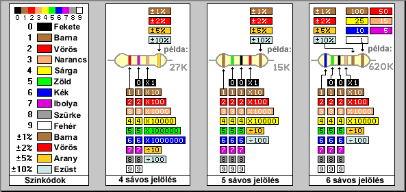

(#) sound.man válasza zoly15 hozzászólására (») Szept 14, 2008 /
Valami ilyesmire gondoltál?
(#) Szebence válasza sound.man hozzászólására (») Szept 14, 2008 /
Nem ilyenre gondolt. Nem a színkódra, hanem a szabvány értékekre, pl, hogy nincs 13 ohmos ellenállása, hanem csak 14. (nem tudom van-e 13-mas csak példa volt)

(#) sound.man válasza Szebence hozzászólására (») Szept 14, 2008 /
Az is rajta van. Nah mindegy.

(#) zoly15 válasza sound.man hozzászólására (») Szept 14, 2008 /
Ami az első képen van az már hasonlít az én elképzelésemhez hisz vannak ott felsorolva értékek
Ha esetleg még valaki találna iylet kérem jelezze felém...
