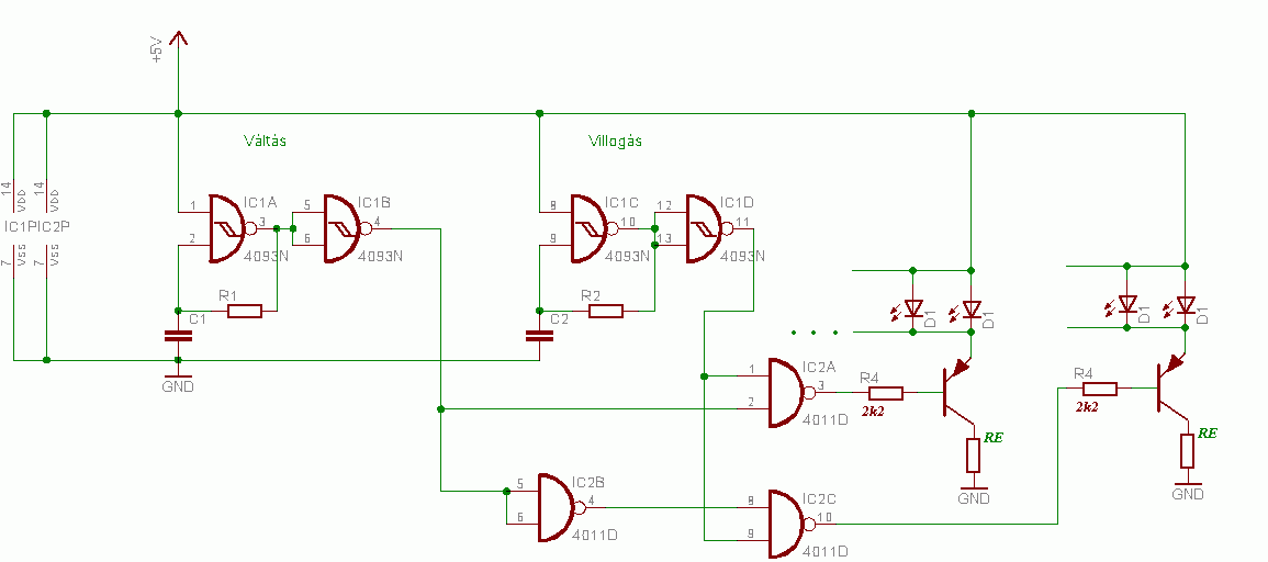

Mint már korábban említettem megépítettem a mellékelt villogót, most olyat szeretnék készíteni ebből a kapcsolásból, hogy nem 1-1 LED-et szeretnék vele villogtatni hanem "áganként" kb. 15-20 db LED diódát. Ezt tudom valami tranyók beiktatásával meg lehet oldani de azt hogy hogyan kössem be a tranyót illetve a ledeket (sorosan v. párhuzamosan) azt nem tudom. A segítséget előre is köszönöm!

(#) Placi84 válasza vanzerr hozzászólására (») Jún 11, 2006 /
Szerintem mindenféleképpen párhuzamosan, mivel, ha sorosan kötnéd be akkor a tápnak legalább 15-20*1,6V=24-32V-osnak kellene lennie+még hozzé jön az emitter (áramkorlátozó)ellenálláson eső feszültség+a tranzisztor maradék Uce feszültsége. Párhuzamosan maradhat az 5V, csak a tranzisztort kell megválasztani, hogy elbírja a 15-20*10-20mA-t, meg az emitter ellenállást kell megfelelően méretezni, szóval szerintem mindenféleképpen párhuzamosan. A tranzisztort meg úgy kell bekötni, hogy D1 helyére az egyik tranzisztor Bázisát, D2 helyére meg a másikét. A tranzisztorok Emittere és a föld közé a megfelelően méretezett emitter-ellenállást, a tranzisztor Collectora és a táp közé meg a ledeket párhuzamosan kötve. (Amint elnézem PNP tranzisztorra lesz szükség)
(#) vanzerr válasza Placi84 hozzászólására (») Jún 11, 2006 /
A D1 és D2 előtétellenállása ekkor elmaradhat vagyis gondolom áthelyeződik a LED-ek elé a collektor és a táp közé? Ha tudsz segíts léci az emitter ellenállás és a tranzisztor kiválasztásában!

(#) deguss válasza vanzerr hozzászólására (») Jún 11, 2006 /
Masterrefox kapcsolása kicsit paintbrushal spékelve: :yes:
Megjegyzés:
RE = (Ub-UCE-UD1) / (n*If)
Ub... tápfesz. (5V)
UCE... tranzisztor Collektor-Emitter fesz. (0,7-2V)
UD1... Leden eső feszültség (színek szerint különbözik) (1,6-4V)
n... párhuzamosan kötött LEDek száma (15-20)
If... LEDáram (15-20mA) típustól függően
RE: 20 × 20mA-es piros LED esetén kb. 9-15OHM
Ha sok erős ledet szeretnél, tudok ajánlani egy TO126-os tokozású BD132-t, (3A-ig) ezzel akár 50 magasfényű ledet is meghajthatsz.
De ha csak pl. 10 × 10 mA-os "szignál"-LEDnek kell akkor elég egy BC327 (120mA-ig)

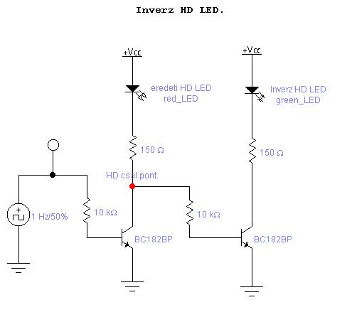

(#) _JANI_ válasza Woid hozzászólására (») Jún 12, 2006 /
Szerintem egy NPN-es tranzisztor bőven elég ehez az
„INVERTER”
-hez...
Mellékelek egy kis minta kapcsolást.
Szerintem ez egy duóleddel (kétszinű leddel) is elég látványos lehet... :boxer:
(#) Woid válasza _JANI_ hozzászólására (») Jún 12, 2006 /
Itt nem egészen értem. Az eredeti HD_LED elé is kell tranzisztort pakolni? Mert én olyanra gondolok hogy megvan a PC +5V, az eredeti HD_LED + ágát megbontom és az az egy szál megy az inverterre.
De meglehet hogy én értelmezem teljesen félre a rajzot.
„Az eredeti HD_LED elé is kell tranzisztort pakolni?”
Nem, mert a LED-et a HD egység nyitott kollektoros tranzisztora hajtja meg. A rajzon ez inkább csak szemléltetés miatt van.
Azt amit neked meg kell építeni, az a második tranzisztoros fokozat, amit itt találsz meg...

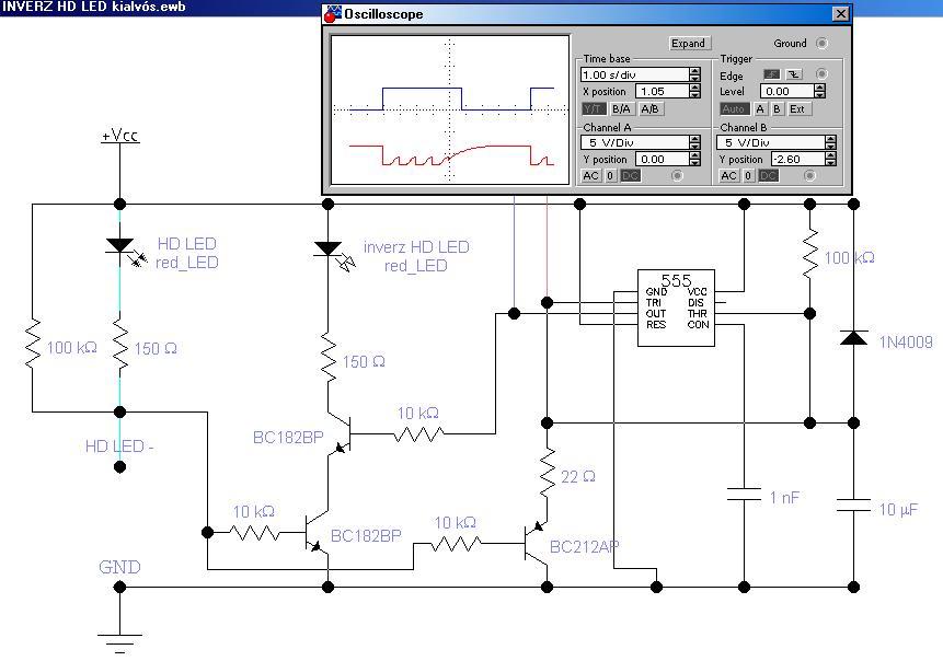

ki is kellene aludni kb. 0,5 másodperc mulva, jelen esetben folyamatosan világít ha nincs jel. Most vagy mégis kell az inverter elé egy monostabil ami szintén kapja a jelet és tápfeszt ad az inverter felé 0.5 sec ideig, vagy a HD_LED jel rámenne egy tranzisztorra ami feltölt egy kondit, ami egy köv. tranzisztort nyitva tartana fél másodpercig (amíg ki nem sül) és ez a tranzisztor adná a tápot az inverter felé.
Bár lehet ez így nem működne, de ilyesmi kellene.
Esetleg ilyen kapcsolásod is lenne?
Ez én megoldásom inkább a POWER és HD LED egyesítésére való... ezek szerint. Ha egy időután ki is kell aludnia az inverz lednek, az bonyítja a kapcsolást de megoldható valahogyan!
(#) _JANI_ válasza _JANI_ hozzászólására (») Jún 12, 2006 /
És megoldott az inverz led kioltása...
Már csak tesztelni kell... Természetesen más monostabokkal is megoldható ez a kapcsolás.
