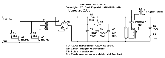

annak 1k ohm -nak kell lenni,közvetlen a thirisztor gate-jébe megy,ha jól látom.De nem értem miért füstölt el?
Mikor szenesedett meg ez az ellenállás?mert ha régóta ilyen akkor érthető hogy nem működött a berendezés...viszont látok benne valamit,ami nekem nem tetszik:a bekarikázott dióda akárhogy is nézem,mintha forditva lenne beforrasztva...az urbánossal még nemjutottam előre,de ahogy elnézem valaki nagyon beleratyizott,miért vannak a 10k-s ellenállatok 100 ohm okkal átkötve?
Az a diódat szerintem miattam van fordítva. Ugyanis kicseréltem. Ezek szerint nem jó irányba tettem. Az ellenállás ezek után füstölt el. Lehet, hogy hazavágta az egészet?

. Ennek a strobinak meg is van a kapcsolása.
Az biztos, hogy nem zener. Ugyanis ugyan olyan diódára cseréltem ki. 1n4007 asszem. Ha megtudnád velem osztani a kapcsolási rajzot akkor azt megköszönném.
Nem biztosra mondtam
Ha jól tudom ez lenne az Urbán féle kapcsolás
Köszi szépen!
Hamarosan mát is fogom nézni, hol lehet a hiba.
bocsi hogy igy elfelejtettelek,de megakadt a gépem,ujra kellett telepitenem,és mindennek a tetejébe 2 napig nem volt internetkapcsolatom(UPC....
)ha azt a diódát te meged kötötted forditva,akkor az az egész félvezetőkészletet hazavághatta...nemmellesleg a villanócső meg nem is kaphatott semmilyen feszültséget,mert az a dióda pont abban játszott szerepet,pontosabban a feszültségkétszerezésben!tehát ne is csodálkozz ha nem villogott.Egy jótanács ha legközelebb alkatrészt cserélsz:mindig rajzold a panelre,hogy volt pozicionálva és milyen értékű volt az az elem.hamarosan jelentkezek az Astro kapcsolással

itt lenne az eredeti kapcsolás.a bekeretezett rész hiányzik a paneledről,de a helye ott van.A kapcsolás közismert és nem túl bonyolult.Ha sikerült életet lehelned a strobiba,akár bele is teheted a külső vezérlés fogadására.Kell egy pici billenőkaros kapcsoló,egy optocsatoló,2 vagy 1 darab 6,3stereo(vagy mono)Jack aljzat+2 darab ellenállás.Rajtad áll.Igy akár készithetsz is hozzá egy vezérlőt a havernak
ha kérdésed van szivesen én is és szerintem más is válaszol.azthiszem erről a rajzról hiányzik még bekapcsolást jelző LED-nek a tápellátása,aminek a panelen szintén megtalálható a helye(ez is a hálózatról működik)
Köszi szépen a kapcsrajzot. Megpróbálom felderíteni hol lehet a hiba. Először is átfogom kötni a rosszul kicserélt diódát majd rámérek a 12V-ra. Ha az nincs meg akkor valószínűleg a zenerrel lesz a gond. Hadd kérdezzem már meg, hogy mit jelent az, hogy sync out? Lehet, hogy csak én vagyok a tudatlan.
