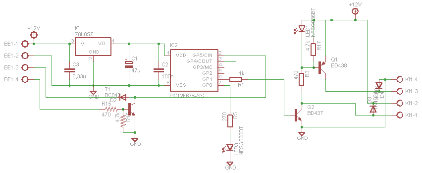

(#) Báddzsó hozzászólása Okt 11, 2008 /
Sziasztok, egy gyors kérdés: ez a kapcsolási rajz jó e?
bemenetnél és a kimenetnél szeretném, hogy jól megnézzétek. A bemenet lényege, hogy + és - impulzusra is 0V menjen a picre.
Kimenetnél picből kijövő 5V-ra mindkettő tranyó nyisson szépen + led világítson. A védődiódák jól vannak bekötve?
Köszi a válaszokat előre is!
szerk: a R16ot vegyétek úgy, hogy földre megy! (ezt elcsesztem)
(#) niedziela válasza Báddzsó hozzászólására (») Okt 11, 2008 /
D3 - D4 mit csinál ?

(#) Báddzsó válasza niedziela hozzászólására (») Okt 11, 2008 /
a D3 és D4 a védődióda, mert a tranyókra relé megy.
Azt hiszem nem is jól volt bekötve, átrajzoltam, így jó?
Szia !
Igy mindjárt jobban néz ki !
Azt látom, hogy BE1-4 + Tranzisztor testet ad a PIC-nek, de BE1-3 D2 hogyan mit ?
a BE1-3 D2 azért van ha esetleg nem föld kerülne a BE1-3-ra akkor védi a picet, pl a 12Vtól... ez egy univerzális programozható időzítő lesz, ami vagy + vagy - impulzusra indul majd, ha - ra akkor BE1-3 kell kötni a vezetéket, ha + akkor BE1-4-re. A pichez meg minden estben egy - imp jut.
Kifele is ez a helyzet, kinek a +táp kell kinek a föld, odaköti a két vezetékét amelyikre szüksége van. Tehát a 2 tranyó egyszerre nem is lesz terhelve.

(#) Báddzsó válasza Báddzsó hozzászólására (») Okt 11, 2008 /
jó lenne ha valaki még megnézné, mert nem akarok úgy járni, hogy legyártom aztán utána kiderül, hogy nem jó! köszi!
Szia !
Szerintem így jó lesz, de lehet R3 470 ohm sok lesz.
(68 ohm)
