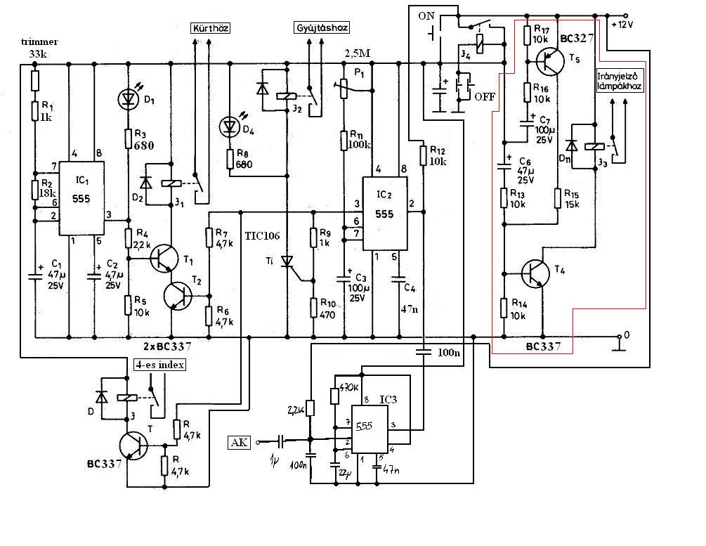

Esetleg az ic3 ha fix 12V kapna és minden ajtónyitásra egy impulzust szolgáltatna? (természetesen prellmentesen nehogy a becsukáskor keletkező prell indítsa)
Használatnál meg vigyázni,bár szerintem úgysem leszel elég gyors, hogy csak lejárt impulzus után nyomsz bekapcsolást .Akkor csak a következő kinyitás fogja indítani a kürtödet.(Ha az IC2 nem indul el ha tápot kap.)

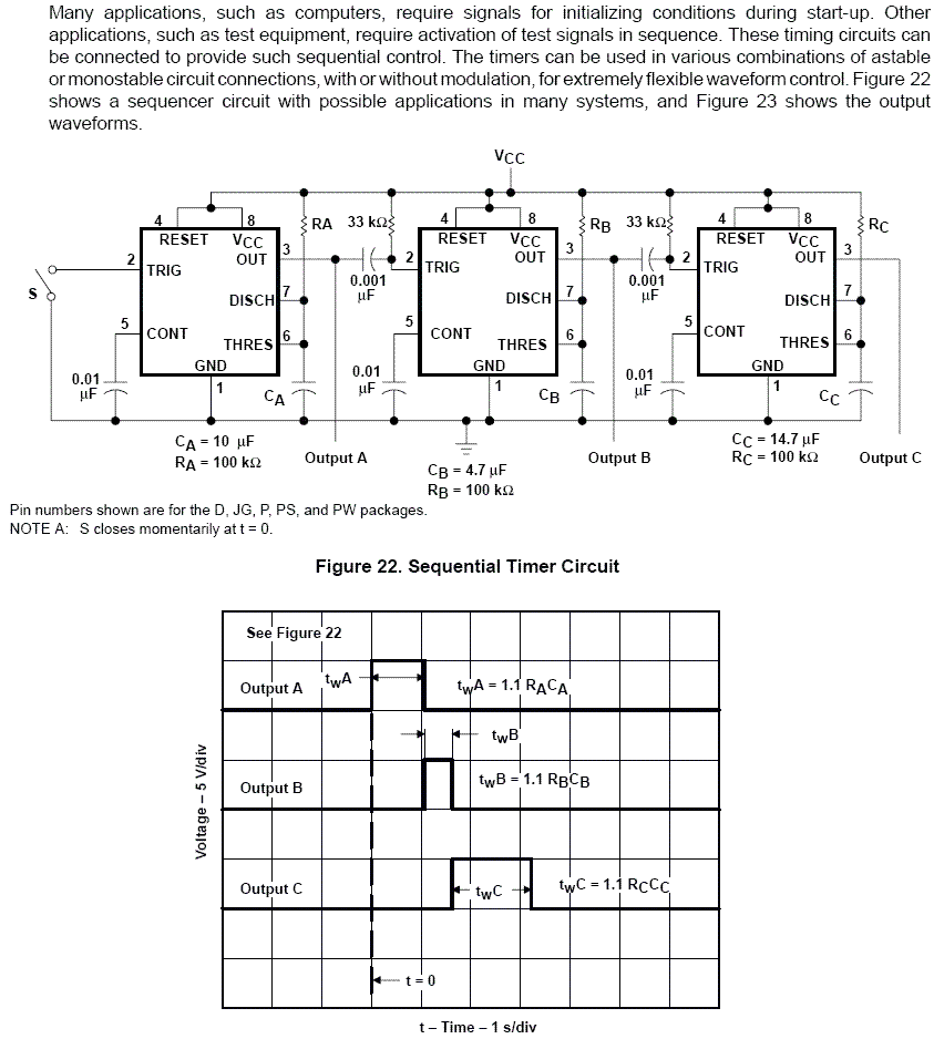

Arra gondoltam, hogy úgy kellene használni késleltetőt, hogy maga az áramkör bekapcsolását késleltesse. Úgy gondoltam, hogy megépíteném az alábbi kapcsolást. Ez állandó táp alatt lenne. Ezen az áramkörön lévő S kapcsoló megnyomásával indítanám el a késleltetőt(és komplett az egész riasztót). Majd kiszállok a kocsiból, becsukom az ajtót. A bal oldali IC periódusideje kb. 8-10 másodperc, ennyi idő után ez indítaná a jobb oldali IC-t, aminek a kimenete kb 1 másodpercig H szintű volna, az Output B pontot pedig bekötném a riasztó áramkörben a J4 reléhez, tehát az Output B billentené ezt a relét önfenntartásba. A riasztó áramkörben pedig az IC3-nál meghagynám azt az 1µF-os kondit.
Ezt a késleltetőt innen vettem.

Ha az előző kapcsolásodat megépítetted akkor én abban az IC3 nak adnék egy fix 12V-ot meg indításnak Köbzoli által javasolt diodát esetleg egy rc szűrőt a bemenetére.
Igy minden ajtónyitásra adna egy impulzust.Ha nyitott ajtó esetén kapcsolnád be a riasztót a következő nyitás már biztosan indítaná,Ez meg mivel már nyitva van az ajtó nem.
Ha kellően rövid az IC3 impulzusa úgysem tudod az impulzus ideje alatt megnyomni a gombot.

Az egész kapcsolást nem akarom újraépíteni, amit beküldtél kapcsolást az jónak látszik. De ott a bekapcsolás késleltetés kb 10 másodperc, és muszáj, hogy ettől kisebb legyen az ajtó kinyitás utáni riasztás késleltetés(azon a kapcsoláson 4 másodperc). Nekem az a 4 másodperc nem elég, mert rejtett helyen van a kikapcsoló.
Rajzoltam még egy késleltetőt . Amit tegnap küldtem be, annak jónak kell lennie, de ott az IC-k állandó táp alatt vannak, nem tudom hogy úgy mennyit fogyasztanak. A mostani rajzomon az az 555 van rajta, ami a riasztó áramkörben az IC3. Itt a késleltetés lényege, hogy csak később kap tápot az IC 4-es lába. TINA-ban szimuláltam le, és jól működött. Kb. 1,2V-os BE fesz(R3 és C2 szélső sarkai)) mellett került táp az IC 4-es lábára, nagyjából 11 másodperc jelen ellenállásokkal a késleltetés. Szerintetek megfelelő értékűek az ellenállások? És működhet?

Visszatérve az indításkésleltetésre: kitaláltam egy teljesen más dolgot. Egy műveleti erősítő segítségével felépítettem egy feszültségkomparátort, ami egy 2 ellenállásos feszültségosztó, és egy ellenállás+kondi feszültségosztó között hasonlítja össze a feszt. Lényege, hogy bekapcsoláskor a kondi töltődni kezd, és kb. 6 másodperc múlva így a műv. erősítő kimenete tápfeszre vált. Ez a kimenet van rákapcsolva az indításgátló kapcsolásomban az IC3 Reset lábára. Szóval ez tökéletesen működik...
A hiba a következő: riasztáskor ugye a kürtnek és a villogó LED-nek ellentétesen kéne mennie - amikor/amíg a LED világít, akkor a kürt nem szól, amikor a kürt szól, akkor a LED nem ég. Nálam pedig egyformán mennek - amikor szól a duda, akkor világít a LED is. Ehhez hozzájön, hogy ezzel a villogással együtemben riasztáskor villogott egy ideig a D4 LED is, aminek valójában folyamatosan kéne ilyenkor világítania. Később aztán ez folyamatosan világított. Ez miért lehet? És azt is megfigyeltem, hogy a riasztás elindulása után kb 20-30 másodperccel újra megtriggerelődik az IC3, és miután lejár a riasztás, egyszercsak megint elindul a riasztás(pedig közben hozzá sem volt nyúlva az ajtólkapcsolóhoz).
Szóval éles helyzetben gyakorlatilag le sem állna a riasztás. Még annyit hozzá, hogy a villogó LED anódja már nem úgy van bekötve, ahogy a kapcs. rajzon, hanem a műv. erősítő kimenetére csatlakozik az is(így akkor kezd el villogni, amikor már "beélesedett" a kapcsolás).
Elég hosszú lett, de szerintem itt egy dologról lehet szó, ami okozza az összes produkált hibát.
