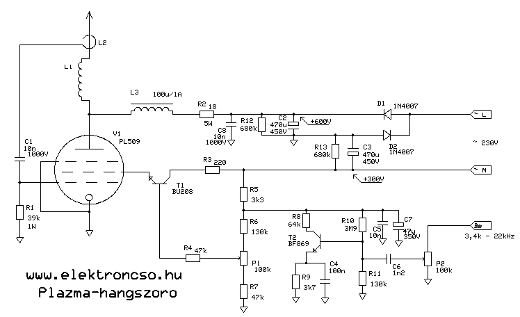

Üdv! Azt a rajzot nézted, amit feltettem? Egyébként a trafód hány wattos? És milyen csöved van hozzá?
van 2 db pl509-esem meg hozzá fűtőtrafó csak az a baj hogy a trafó 320v-ot tud
és hát nem tudom hogy jó lenne e hozzá! :yes: egyébként tetszik a rajz csak nekem kicsit vaskosabb tekercs kéne min 1000 menetes és nem tudom hogy az a rajz jó e hozzá

Üdv! A trafód azt a 320V-ot váltakozóban, vagy egyenirányítva adja? És ami a legfontosabb, hogy kb hány wattos? Mert ha nem elég nagy teljesítményű, könnyen le lehet égetni... Egyébként szerintem lehet variálni azzal a kapcsolással, hogy a te trafóddal is menjen! A csúcsot szerintem is wolframból kéne csinálni, mint ahogy azt Collector is írta. Ja, és az elektroncso.hu-n levő kapcsolással vigyázz, mert hibás
A kijavított rajzot felraktam ide (ha már láttad, akkor nem szóltam)

Üdv! Megépítettem a csöves plazmahangszóró kapcsolását, de nem indul. A cső bekapcsolás után vörösen izzik és semmi plazma. Már 4 csővel kipróbáltam.
Mi lehet a probléma? Segítsetek!
Ennyi infóból senki nem fogja tudni a problémád okát. Egyáltalán, milyen kapcsolásról beszélünk?
Ezt az áramkört készítettem el, egy sima feszültség sokszorozóval, a táp helyett. Ami nem pontos értékű az áramkörben, az a folytótekercs, 1A-es helyett 2A-es, de ez nem hiszem hogy probléma lenne. Tehét a hiba: bekapcsolás után nem történik semmi csak az hogy a cső
vészesen felizzik.
