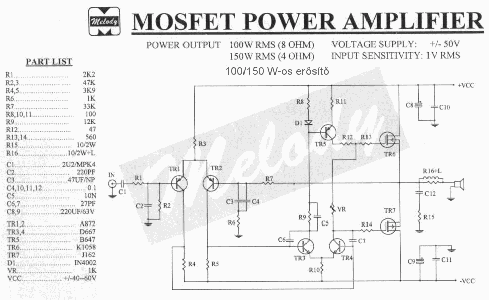

Találtam a neten egy egy kapcsolást (mellékletben megtalálható) és szeretném megépíteni elsősorban azért mert nagyon egyszerű. A kérdésem, hogy a kapcsolási rajzon a hangszórókimenetnél az R16+L-ből mi az az L és mekkorának kellene lennie? A másik kérdésem pedig, hogy nem lehetne valahogy továbbfejleszteni a végfokot, hogy kb 250-300W-ot tudjon? Pl. párhuzamosan bekötni még pár Fet-et?
Szerintem szűrés céljából van ott . Akár el is hagyható a gerjedések megakadályozását hivatott megszüntetni. Az én véleményem szerint a neten ennél életképesebb rajzok is vannak nyáktervvel, de hát én lehet hogy rosszul látom. nem valami meggyőző a felépítése lehet ezért most megköveznek Az urbános vmos fetes talán jobb lenne mert hát utánna pakolni még több fetet szerintem ahhoz kéne még számolgatni is az pedig készen ott van, a másik meg az lenne hogy szerintem igen záros határidőn belül zárolni fogják a témát, az erősítős topicban lenne ennek a helye!

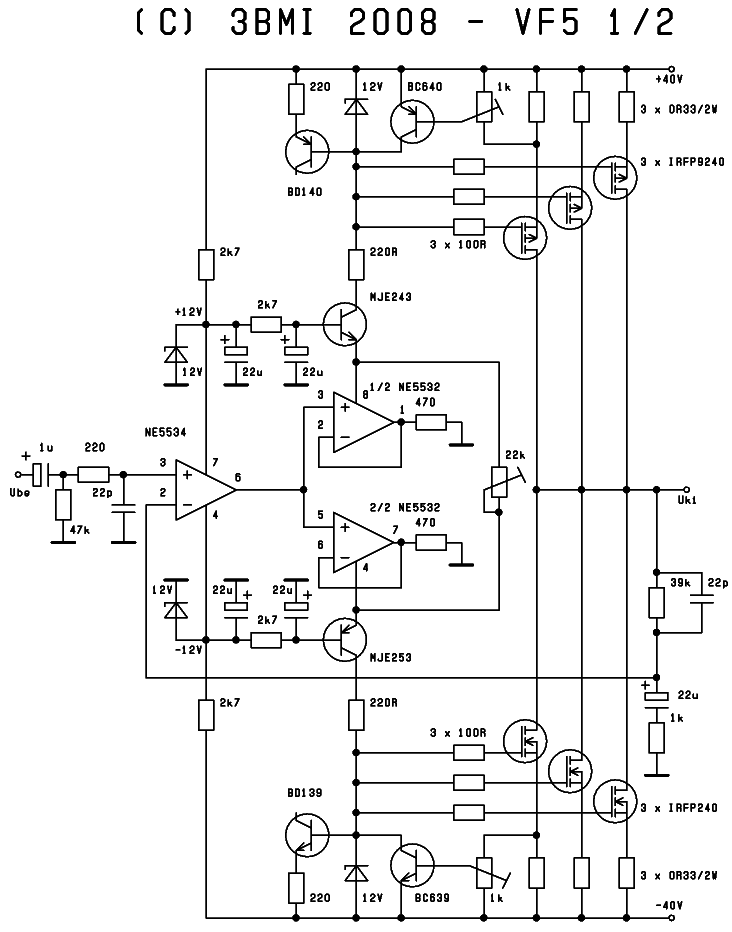

Szerintem jobban jársz, ha a VF2-es végfokot építed meg, annak is a +/-60V-os verzióját, ami kb. 200W-ot produkál!
itt a fórumban rengeteg hozzászólás van a VF2- es végfokkal kapcsolatban. Vagy itt a szerző oldalán is megnézheted. Én is megépítettem ezt a 60V- osat és szerintem a legjobb erősítő, amit valaha építettem. Egyszerű és nagyon szépen szól! Üdv!

Mit értesz azon, hogy nem túl meggyőző a felépítése? Ha jó alkatrészekből építem fel akkor jól fog szólni nem? Bocsi sajnos elég kezdő vagyok még és csak próbálgatom a szárnyaimat...

Ja és fiúk az input sensivity: 1V RMS az mit jelent?
Mármint értem hogy a bemeneti érzékenység 1V de azt hogy tudom kimérni az előfokon, hogy mekkora jel jön ki belőle?
Pl. oszcilloszkóppal meg tudod mérni

Az RMS kifejezés idegenül a feszültség effektív értékét jelenti, ami az amplítüdó átlagos feszültségére utal. Például a hálózati csatlakozóaljzatban (konnektor), azt mondjuk, hogy 230 V van. Na ez az effektív értéke. Az amplítúdója ennek kb. 325 V Csúcstól-csúcsig pedig 650 V. A cikk közepe táján kicsit világosabban...
Köszönöm! Így már értem (root mean square).
Idézet: „de azt hogy tudom kimérni az előfokon, hogy mekkora jel jön ki belőle?” Rákapcsolsz a bemenetére egy 50Hz-es sinus jelet, és digit műszerrel megméred, hogy mekkora effektív váltófesz jön ki a kimenetén. Persze közben nem árt hallgatni, hogy nem torzul e a jel. Ezt egy fülhallgatóval meg lehet oldani úgy, hogy egy 500ohm..1k ellenállást kötsz vele sorba, hogy ne kerüljön rá túl nagy jel, és a kimenetet se terheld meg. A másik megoldás, hogy egy PC-n oszcilloszkóp progit használsz...
A nem túl meggyőző.. hát szerintem jobbak azok az erősítők ahol egy műveleti erősítő fogadja a bemeneti jelet.Bár ennél egy differenciálerősítő fogadja az is lényegében driftelnyomásra való de szerintem a műveleti erősítős erősítők bemenet szempontjából majdnem ideálisak. De ez nem is fontos aki 100w okat akar halgatni
úgysem hallodÉn leginkább a felépítés egyik hawerom épített ezt meg ugyanígy párhuzamosított tranyókkal a nagy kimeneti áram miatt így nagyobb teljesítményt remélve..de nem sikerült eltolódtak a munkapontok szar lett az egész. Nem olyan egyszerű dolog egy erősítő, csak elméletben. Ha te ilyeneket kérdezel hogy mi az az rms hát akkor gondolom nem vagy valami nagy szaki.Nem rosszindulatból mondom de magadnak is megspórolnál egy csomó kudarcot ha inkább valami ismertebbet építenél v2 quad tda stk ...stb azok nem annyira gerjedékenyek nincs vele sok baj nagy tapasztalat bárki segít igénytelen olcsóbár ez a kapcsolás is egyszerű csak nekem negatív tapasztalataim vannak vele, és szerintem a teljesítmény növelés bár én nem próbáltam de nem olyan egyszerű.STK ból vannak olyanok amelyek ugyanígy 70 voltról mennek + pár ellen meg kondi és kész nincs vele szenvedés. Szerintem De ha rámhalgatsz azt csinálsz amit akarsz meg amire pénzed van Nekem a quad az isten meg a castone sokan szidják azokat is de szerintem jók,mindenkinek a sajátja fog tetszeni.. csak az nem mindegy ,hogy ha megépítesz egyet az biztatni fog a továbbiakban vagy megútálod az egészet mert egy pénztemető.
