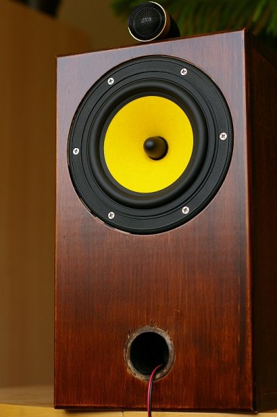

![]() ![]() A H2000 az a ceg neve es magyar. A Hivi hangszorok pedig kinaban keszulnek. Idézet: .„Hmm, szerintem menni fog a 3utas. Mindenféle képp passzív váltót szeretnék hisz az jóval könnyebben 'összerakható'.” Én már építettem egy párat (3) de három utasba nem fognék, pont a passzív váltó miatt. Ha úgy gondolod hogy veszel egy gyári váltót, és azt beleteszed, akkor nagyot tévedsz. Ez sajna nem ilyen egyszerű dolog. ![]() Idézet: „Hmm, szerintem menni fog a 3utas.” Szep is az ha megvan az embernek az onbizalma ![]() Idézet: „Lehetőleg Jó ár/érték aránnyal” Jo ar/ertek aranyu hangszorokat pl. a H2000-tol is vehetsz. Illetve mindenfele hireszteles ellenere a Hivi hangszorokbol is lehet hallgathato hangfalat epiteni ... a csatolt kepen egy kis meretu aktiv doboz van Hivi hangszorokkal (erositok a masik hangdobozban vannak), de epp keszuloben van egy nagyobb hangsugarzo is nalam amiben szinten Hivi hangszorok vannak. Idézet: „de epp keszuloben van egy nagyobb hangsugarzo is nalam amiben szinten Hivi hangszorok vannak. ” Szia! Kicsit több infót kérhetnénk erről? ![]()

Ez a nagyobbik hangsugarzo kb. 2x akkora netto terfogattal keszul mint a masik, de igy sem egy hatalmas darab. Allvanyra teheto "monitor" jellegu sugarzo, idealis a szokasos meretu panel-sorhaz-tombhaz-tarsashaz lakasokhoz ![]() ![]()

Az F6-hoz en is tudnek jobb magasat parositani csakhogy ezek a hangszorok voltak epp akcioban es gondoltam kiprobalom mit tudnak ezek a Hivi hangszorok.
