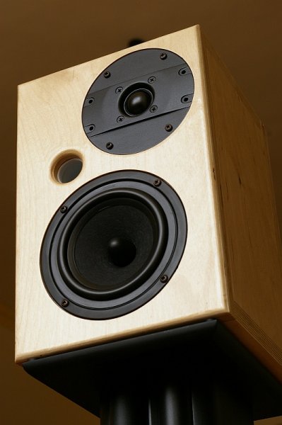

Illetve mindenfele hireszteles ellenere a Hivi hangszorokbol is lehet hallgathato hangfalat epiteni ... a csatolt kepen egy kis meretu aktiv doboz van Hivi hangszorokkal (erositok a masik hangdobozban vannak), de epp keszuloben van egy nagyobb hangsugarzo is nalam amiben szinten Hivi hangszorok vannak.
(#) szamóca válasza lamalas hozzászólására (») Okt 24, 2008 /
„de epp keszuloben van egy nagyobb hangsugarzo is nalam amiben szinten Hivi hangszorok vannak.
Kicsit több infót kérhetnénk erről?

(#) lamalas válasza szamóca hozzászólására (») Okt 24, 2008 /
Udv,
Ez a nagyobbik hangsugarzo kb. 2x akkora netto terfogattal keszul mint a masik, de igy sem egy hatalmas darab. Allvanyra teheto "monitor" jellegu sugarzo, idealis a szokasos meretu panel-sorhaz-tombhaz-tarsashaz lakasokhoz Egyebkent Hivi F6 es TN28-as hangszorokbol keszul. A reflexlyuk koruli csunyasag termesztesen el lesz tuntetve illetve kilogo vezetek sem lesz, ez csak arra az idore kell amig a hangvaltot keszitem hozza. Egyebkent tobb mindent nem tudok rola mondani ... el kell jonni meghallgatni, az minden szonal tobbet er
